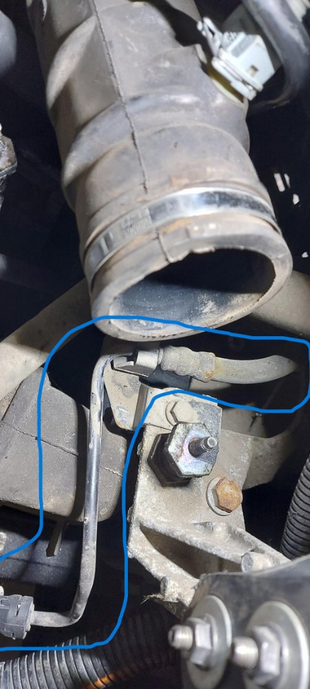

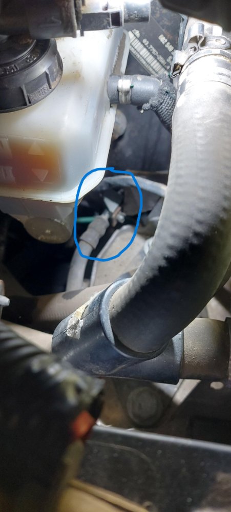

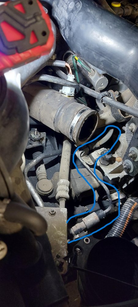

je ne vois rien partir à l'éméteur !

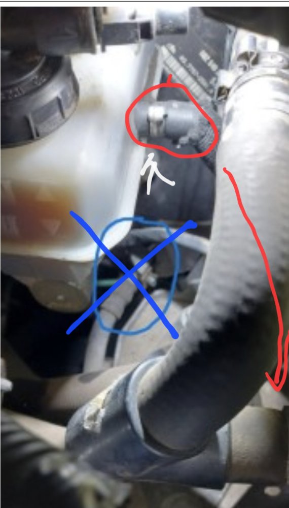

Ce que tu montres encerclé en bleu est le tuyau HP de direction assistée, pour cette raison je l'ai barré.
Le tuyau alimentation émetteur part derrière l'assistance de freinage (suivre flèche rouge) d'où ma suggestion de la caméra endoscopique.
