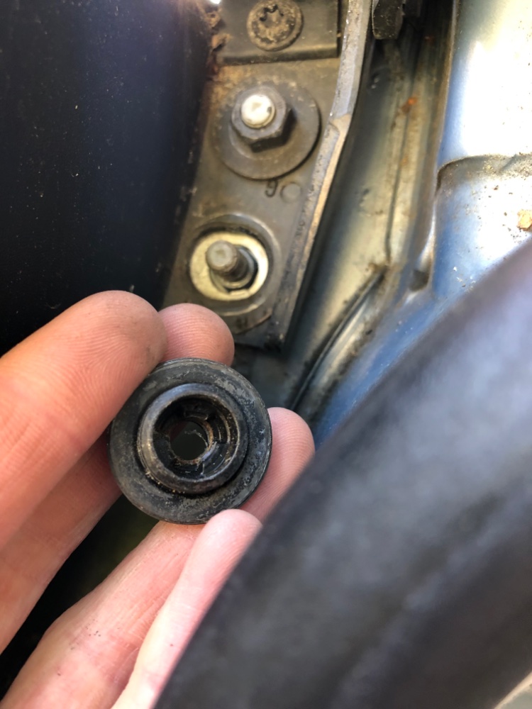

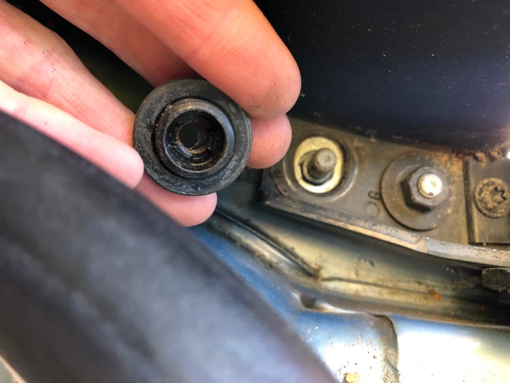

Surprise, les écrous de 13 ne permettent pas de régler la hauteur. Ils ont un épaulement au dos qui rentre pile dans la fente de la charnière.
Pas de réglage possible en hauteur
Il me semble donc qu’il faille que je règle la charnière sur le hayon plutôt que sur la caisse.

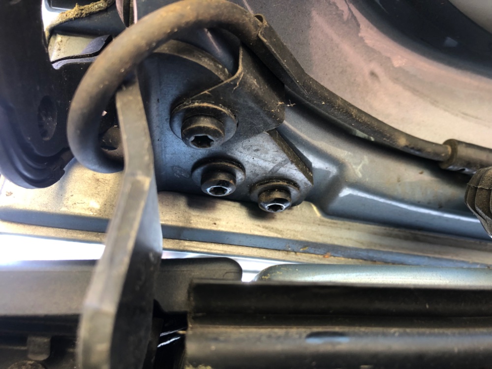

Je lance le sujet parce que je ne vois pas comment passer une douille Torx là dedans. J’ai raté quelque chose quelque part ? Je dois déposer quelque chose ? Un outil spécifique ?

Pour les Torx, le cliquet porte embout (que j'adore) passe tout juste pour desserrer mais tu sors pas la vis entière...

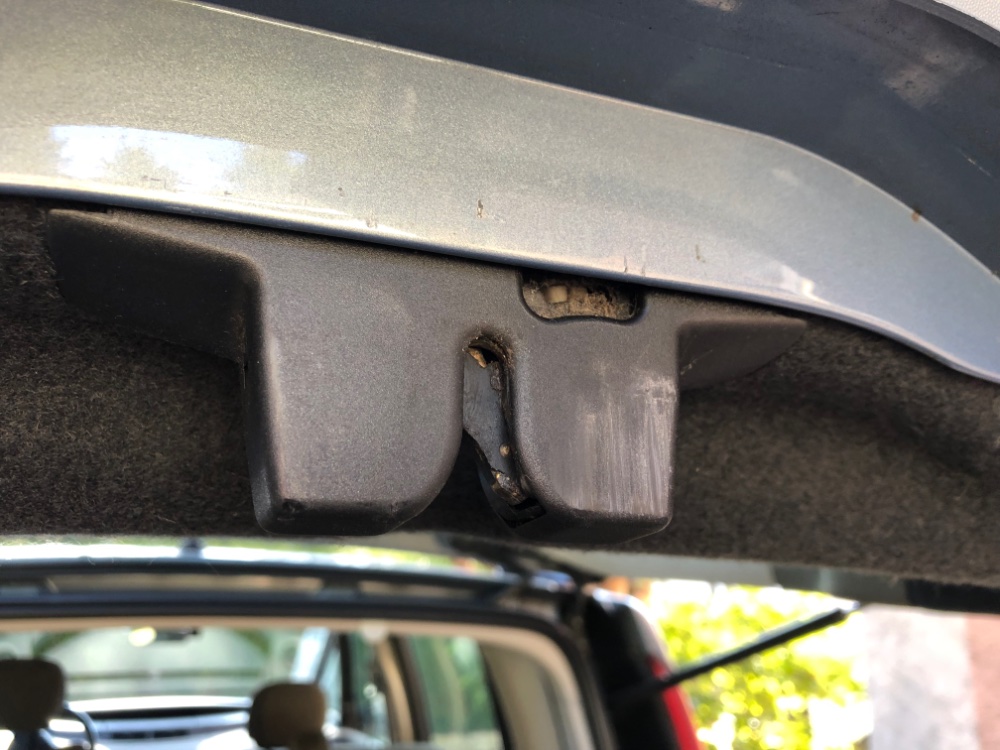

LeJeune6troeniste a écrit : 03 mars 2025, 18:43...sauf dans le sens "classique" :arrow: "ouvrant", histoire d'avoir le bouton pour l'ouverture.
C'est précisément le sens qui m'intéresse :mrgreen: "upgrade" en remplaçant le hayon complet (avec l'essuie glace)...

LeJeune6troeniste a écrit : 02 mars 2025, 20:59 Surprise, les écrous de 13 ne permettent pas de régler la hauteur. Ils ont un épaulement au dos qui rentre pile dans la fente de la charnière.
Salut, le manuel de réparation indique qu'en cas de réglage ultérieur, il est nécessaire de remplacer ces écrous indexés par des écrous plats, qui eux, permettront de corriger le réglage (avec l'ajout de câles d'un millimètre sous la charnière).
Screenshot 2025-03-04 at 10-08-35 MR-362-ESPACE-4 - Espace - IV - Carro - Tolerie.pdf.png
Screenshot 2025-03-04 at 10-08-35 MR-362-ESPACE-4 - Espace - IV - Carro - Tolerie.pdf.png (9.72 Kio) Vu 3349 fois
Ces écrous plats sont disponibles sous la référence 77 03 035 029

Je comprends mieux parce que y'a vraiment pas grand chose à récupérer du côté des vis Torx.
Messages : 2822
Re: [Carrosserie] Réglage du hayon
Merci pour cette info Nagrrra, j'ai pourtant consulté ce MR et j'ai du rater ça. Je pense que je vais quand même tenter par les vis Torx à l'occasion, ça évitera de démonter les charnières complètes pour poser les rondelles en dessous. Si ça ne suffit pas, je sais ce qu'il me reste à faire !

Raycop a écrit : 04 mars 2025, 09:08
Tes deux Espaces ont-ils le montage simple ? Il faudrait voir ce qui se passe au niveau des connecteurs, parce que s'il faut tout recabler, tu vas rigoler ! Mais peut-être qu'il est aussi possible d'alimenter le nouveau bouton depuis l'autre, en principe on n'utilise pas les deux en même temps :?:

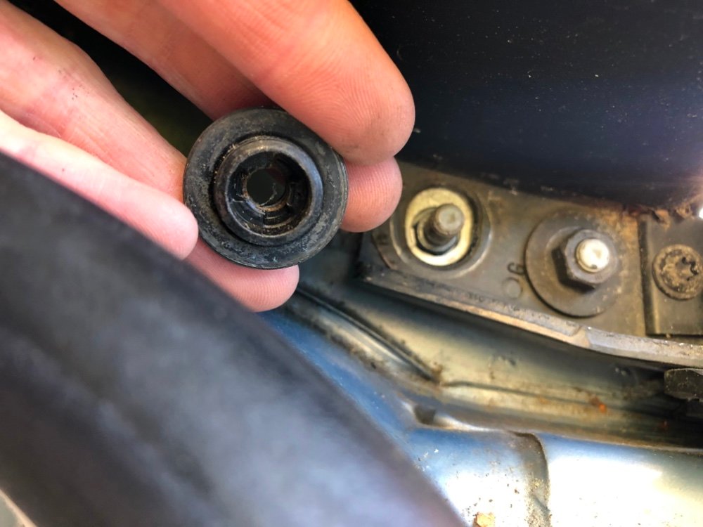

Suite à cette discussion je me suis occupé du mien :mrgreen:
Il était également un peu bas. Au final, l'écrou du haut (hexa de 16) permet un ajustement en hauteur, mais pas celui du bas. Donc j'ai enlevé celui du bas, remonté et bloqué avec celui du haut. Un coup de disqueuse sur la partie centreur de celui du bas et remontage : nickel 8)
