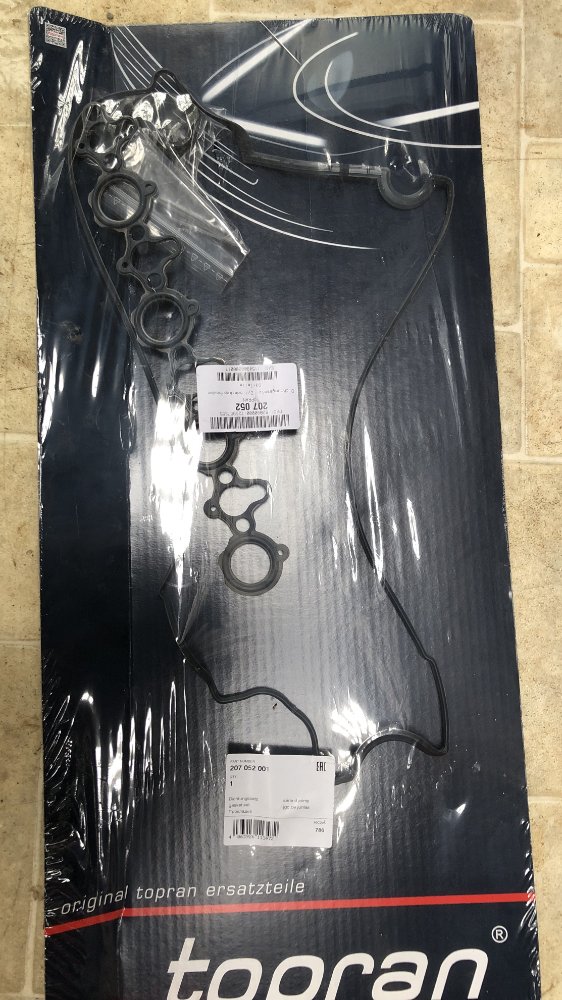

J'ai acheter en prévision le kit joint cache culbu plus admission j'ai pas les joints cuivre pour les injecteurs faut-il les démonter pour accéder a ces fuites? Merci d' avance .

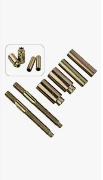

Oui il faut démonter les injecteurs donc oui, il faut les joints cuivre. Mais Attention, il est préconisé de recuire les joints. Une Attention particulière aux serrages des injecteurs. Il ne faut pas remettre les vis mais le kit spécifique goujons/écrous. Il a un risque de foirer au serrage les vis sur la culasse.
Les serrages préconisés:
6,5 Nm pour les goujons. On sert les écrous des injecteurs en premier à 6 Nm côté distribution et en deuxième à 9 Nm côté accouplement.
Pourquoi cette différence, simplement lorsque l'on sert en premier côté distribution l'injecteur bascule légèrement du même côté. Quand on va serrer le côté accouplement une partie du couple de serrage va servir à remettre droit la bride de l'injecteur (3 Nm ~) et le reste à mettre la tension dans le goujon (6 Nm). Et oui ce n'est pas l'écrou qui fait le maintien de l'assemblage (injecteur sur culasse).

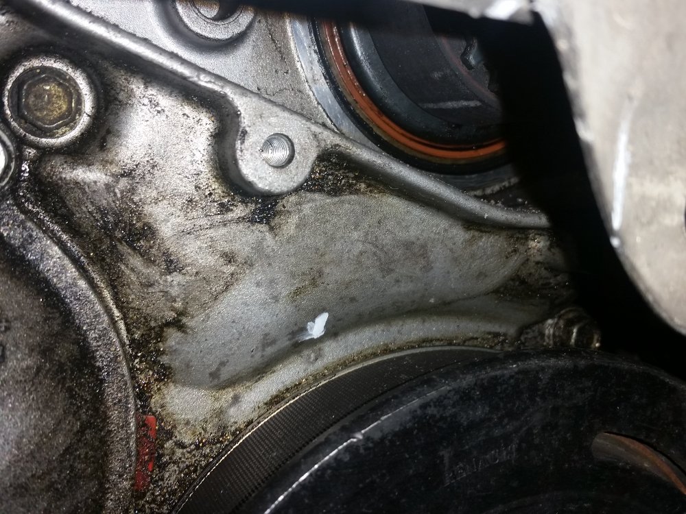

Elle peut venir de fuites diverses et sur un G9T les joints tournants (ou spi) ne manquent pas (voir côté distribution).
