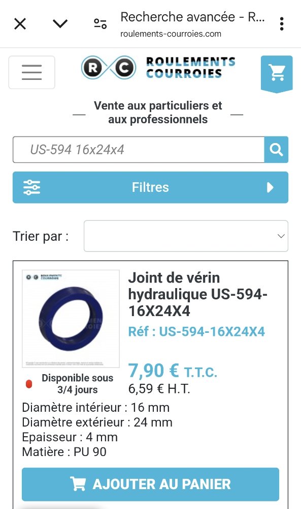

Voilà le type de joint que j'ai commandé à l'époque qui s'approche des joints internes.
De mémoire le piston fait diamètre 16,2 mm.
Joint proposé:
Joint original :
Joint proposé:
Joint original :

On ne peut pas les fabriquer, dans les dimensions. Ils en existent sur internet, le souci il faut absolument qu'ils soient en matière EPDM pour qu'ils résistent au liquide de frein.
Le Hic, je n'en ai pas trouvé dans cette matière.
Et c'est bien pour le DCI et ... les derniers 2.2 Dt de 2000.
Au cas ou je suis obligé de le remplacer ( un jour) je prendrais celui de Clio III ou un approchant. Il y a quelques modifs à faire mais réalisable sans trop de difficultés.
