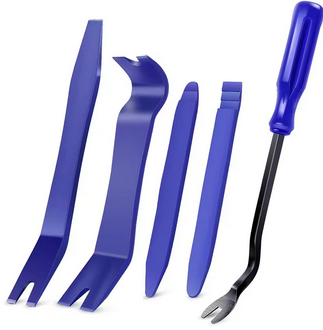

peut-être qu'avec un outil adapté au démontage des garnitures plastiques comme ceux de gauche ça pourrait fonctionner:

Merci Sigma.
J'ai déjà cassé un des modèles tout en plastique, Bonne idée, je vais me procurer le modèle métallique.
Merci.

J'utilise souvent la version métal, mais pour sortir des clips de passage de roue...
Là il faudrait rajouter une matière souple sur la partie qui sera en contact avec la carosserie pour éviter de l'endommager.
J'aime beaucoup la chambre à air de vélo pour ce genre de bidouille... ça ne raye pas.
