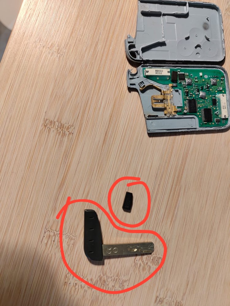

Bon, ça fait quelques années que je ne tourne plus que sur une seule carte main libre (trois boutons) et plus le temps passe, plus je serre les fesses à en user mon siège conducteur !
Je suis là autant pour trouver une solution clé en main que pour comprendre et tenter une bidouille (parce qu'il y a pas mal de trucs qui me sont passés au dessus de la tête sur ce coup :oops: )
Petite précision sur mon double perdu :
J'ai perdu mon double sur une plage à marée basse et quelqu'un l'a retrouvé quelques jours plus tard. J'vous raconte pas l'état :roll:
Je l'ai envoyé chez le telecomandier et il m'a dit qu'il pouvait rien faire. Mais j'ai quand même récupérer la carte pour la décortiquer, ce qui m'a permis de récupérer la clé physique pour faire une ouverture mécanique de la porte conducteur ainsi que la tout petite pillule noir qui sert de transpondeur (attention, ne pas avaler :lol: ) et ça permet de démarrer le véhicule si je la glisse du bout des doigts à l'entrée du lecteur de carte. Donc la bonne nouvelle c'est que j'ai quand un "kit de démarrage de secours" en plus de ma carte.
Photos clé physique et transpondeur

malheureusement, les cartes 3 boutons pour espace 4, laguna et autres ne sont plus disponibles, on n'en trouve même pas chez les chinois qui sont pourtant prolifiques dans toutes ces copies.
et apparemment pas possible de reprogrammer une 2 boutons sur les voitures avec le kit main libre.
d'ailleurs petite question, le petit bitoniaux qui se balade dans la carte (il n'est relié à rien, il est posé dans un emplacement dédié), je ne me souviens plus de la référence notée dessus, il sert à quoi? c'est pour le démarrage ou pour le système d'ouverture ?
car ça, on en trouve sans soucis
