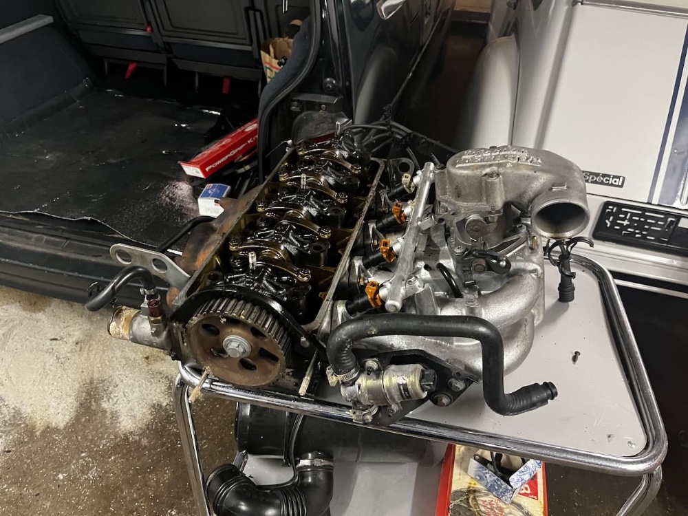

Voici quelques photos;
Lorsque je suis allé le chercher.
Et dans son nouvel habitat
Le précédent propriétaire a déposé la culasse il y'a plusieurs mois.
La culasse déposée avec les deux collecteurs.
Pendant le démontage des collecteurs.

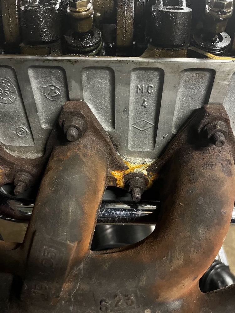

Fuite de liquide de refroidissement ?
Je ferai de meilleures photos la prochaine fois.
Messages : 4094
Re: Distribution cassée, culasse à réviser
Message par Wutch »
Ça n'a pas l'air trop méchant.
Donc comme indiqué avant, soupapes neuves pour remplacer celles qui sont tordues, contrôle du jeu dans les guides de soupape et ça ira bien. (avec les contrôles / nettoyages classiques en plus)
botcarn
Messages : 254
Enregistré le : 10 févr. 2011, 22:08
Localisation : nantes bretagne historique
Message par botcarn »
tu as eu de la chance de ne pas casser de culbuteurs ! !
tant mieux . bon courage .

iMax a écrit : 12 avr. 2025, 21:36 Fuite de liquide de refroidissement ?
Peut-être, mais peut-être aussi l'eau qui coule par la jonction PB/capot ? Ça se voit pas mal sur Espace, ce genre de problème, même si ça a l'air plutôt jaune pour un dépôt d'eau de pluie.
Moi j'ai l'impression de voir aussi une fissure dans le collecteur, non ?
