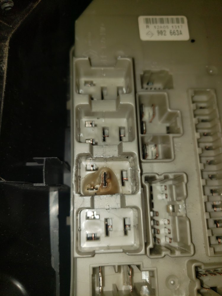

J'ai eu dernièrement un soucis comme le tient sur la clio 3 dci du fiston.
Les feux qui restaient constamment allumés.
J'ai tout d'abord pensé au commodo. Je l'ai changé mais le problème était toujours présent.
J'ai donc regardé dans le Boitier fusible et j'ai commencé à tester tous les relais.
Du coup changement du boitier complet.
J'espère que tu trouveras ton soucis.

Désolé soucis avant de poster.
Il s'est avéré que le boitier avait fondu sous le relais.
Donc, changement du boîtier et tout est revenu dans l'ordre.
En espérant que cela peut t'aider....
