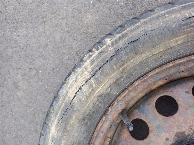

Petite vérification des pressions de pneus, et le Grand Bleu devant prendre la route dans une semaine, je vérifie aussi la roue de secours ... pression nulle :shock:
J'essaye de regonfler ... pchiiiiiii ... je regarde de plus près le pneu (je précise côté dessous donc parfaitement visible sur le pont du CT) :
Complètement déchiré sur la bande de roulement ...
Autrement dit, ça fait probablement plusieurs mois (années ?) que je roule sans pneu de secours ... :evil:
En provisoire, j'ai mis une roue avec un pneu neige en guise de roue de secours. Je sais que je n'ai pas le droit de rouler comme ça si jamais je crève, mais au moins je ne resterais pas sur le bord de la route :roll:
Pneu neige
Pneu neige
Ou alors il faudra mettre l'autre pneu neige sur le même essieu :mrgreen:

Le ct ne contrôle pas la roue de secours...
Elles n'existent plus sur les autos récentes de toute façon.

grostoto a écrit : 24 mai 2025, 18:41 Le ct ne contrôle pas la roue de secours...
Certes, mais quand c'est aussi visible que ça, ils pourraient le signaler par oral ...
Mais tu as raison, chacun fait son boulot sans s'impliquer, le monde est de plus en plus beau :twisted:

Messages : 8956
PeteTheCoyote a écrit : 24 mai 2025, 20:01
Non, cela ne fait pas parti de son taf, même pas sûr qu'il y a jeté un œil.. il ne regarde que ces points de contrôle (sinon il va lui falloir 3h par bagnole..).

bin... je la controle à chaque vidange (pression + visuel).. cela fait partie de ma vision de la révision...
trimballer une roue de secours morte, ça ne sert pas à grand chose.

Le pneu était de 2001 ... bon ok, 24 ans même un Mich déclare forfait :wink:
J'avais un pneu de 2014 en Primacy en bon état pour une roue de secours, mon garage me l'a monté gracieusement sur la jante, et j'ai remis la roue de secours en place !

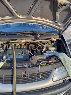

CT en vue pour le V6, il est temps de faire quelques petites choses :wink:
une fois tous les deux ans
Une vingtaine de minutes pour remettre de la bombe contact pour éviter le témoin d'airbag :mrgreen:
Rétablissement du lave-glace dont les tuyaux étaient complètement percés :cry:
Je n'ai pas réussi à sortir les essuie-glace même avec un extracteur et du WD40, finalement j'ai pu faire le nécessaire sans les démonter 8)
