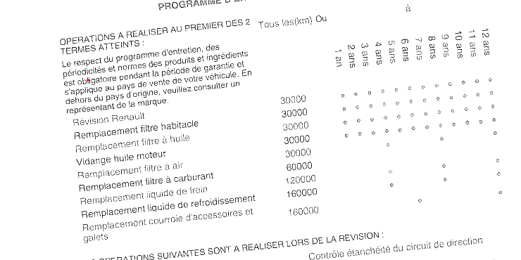

Concernant les espacement d'entreriens, je me suis fié à ça:
c'est un des scans (une facture de chez renault), qui préconise bien les entretiens espacés de 30 000km et pas de mention de pompe à eau, du coup je ne m'en suis pas méfié.
Par contre les entretiens n'ont pas tous été faits chez renault.
Donc d'après vous, je devrais rechercher une voiture qui a été entretenue de manière plus serrée ( 15 000km ou tous les ans) ?
Et en dehors de la pompe à eau est-ce qu'il y a d'autres pièces qui doivent être changées et qui ne figurent pas sur la liste du programme?

la grande majorité des gens suivront la périodicité des entretiens, soit 30000 km, le faire à 15000 est un choix personnel, tout comme faire la vidange de boite (manu sur nos autres voitures) tous les ans et sur mon espace en boite auto, tous les 70 à 80 000 km, alors que les constructeurs ne donnent aucun entretien sur une boite (merci la casse à un moment ou un autre).
donc tu trouveras des véhicules entretenus tous les 30000 si suivi chez renault ou un garagiste, ce qui va devenir rare pour un véhicule qui n'est plus produit depuis 10 ans

El-Barto a écrit : 21 mai 2025, 14:05Donc d'après vous, je devrais rechercher une voiture qui a été entretenue de manière plus serrée ( 15 000km ou tous les ans) ?
Quasi introuvable (ou hors côte) je pense et c'est pas grave. Si la préco est à 30000km, les intervalles présentés sont tous anticipés (niveau km) donc plutôt bon signe (j'ai pas regardé si fait annuellement...)
