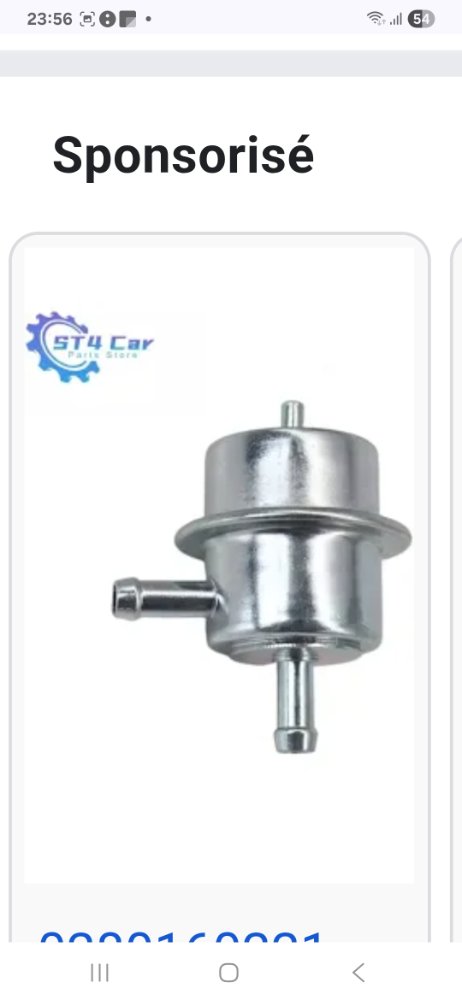

Je trouve des regulateur de pression sur Aliexpress.
C est bien un 2,5 bars qu il me faut ?

marcokl
- Messages : 177
- Finition : Hélios
Re: il crache de la suie
C est ça que je veux
Non y a pas chez Oscaro vous confirmez 2,5 bars ?

OK du coup la ref OEM serait plutôt 7700727766
Comme pour pas mal d'autres pièces effectivement c'est: "pas disponible".
Je la trouve comme toi en Chine et à un prix bien plus humain que celui annoncé sur les sites Fr et De classiques:
https://fr.aliexpress.com/item/1005005069374566.html
La version Ali est tout de même donnée comme compatible avec cette ref OEM.
Alors comme les industriels EU ne veulent plus bosser, à mon avis faut pas trop se poser de questions.

Bonjour a tous ,
J ai recu le régulateur de pression chinois livré par un facteur...chinois ..!?!
J ai monté la pièces sur l espace, apparemment c est bien lui qui était la cause de mes soucis, bon je n' ai pas encore roulé , il fait vraiment trop chaud.
A suivre

Coucou à tous , après changement du régulateur, grosse fuite sur la durite d essence reliée à la rampe injecteur , après changement de celle-ci, R A S !.
J ai aussi changé les 2 silencieux puis CT dans la foulée qui est OK.
Y a plus qu à rouler
