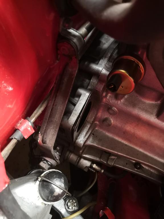

bon, la boite me pose des soucis :evil:
Première tentative de repose jeudi, ca s'engage, mais ca ne rentre pas complètement. Au passage, ongle du petit doigt entre le cric et la boite :(
Nouvelle tentative ce matin, pas mieux. Les cannelures prennent, mais ca bloque a un moment. On dirait que le nez de boite ne rentre pas dans le vilo. Donc soit disque d'embrayage mal centré, ou problème avec le douille de vilo, mais ca ca m’embêterai sacrément :mrgreen:

Victoire :mrgreen:
Bon, j'y ai encore passer 2h ce soir, mais ca y est.
J'ai donc reposer la boite au sol, controlé le centrage du disque qui semblait ok, donc dépose de l'embrayage. J'ai essayé de mettre le disque sur la queue de boite et quasi impossible. Il rentrait coté volant moteur mais pas coté mécanisme.
Donc j'ai donné un très léger coup de lime sur les cannelures du disque pour facilité l'alignement et l'insertion.

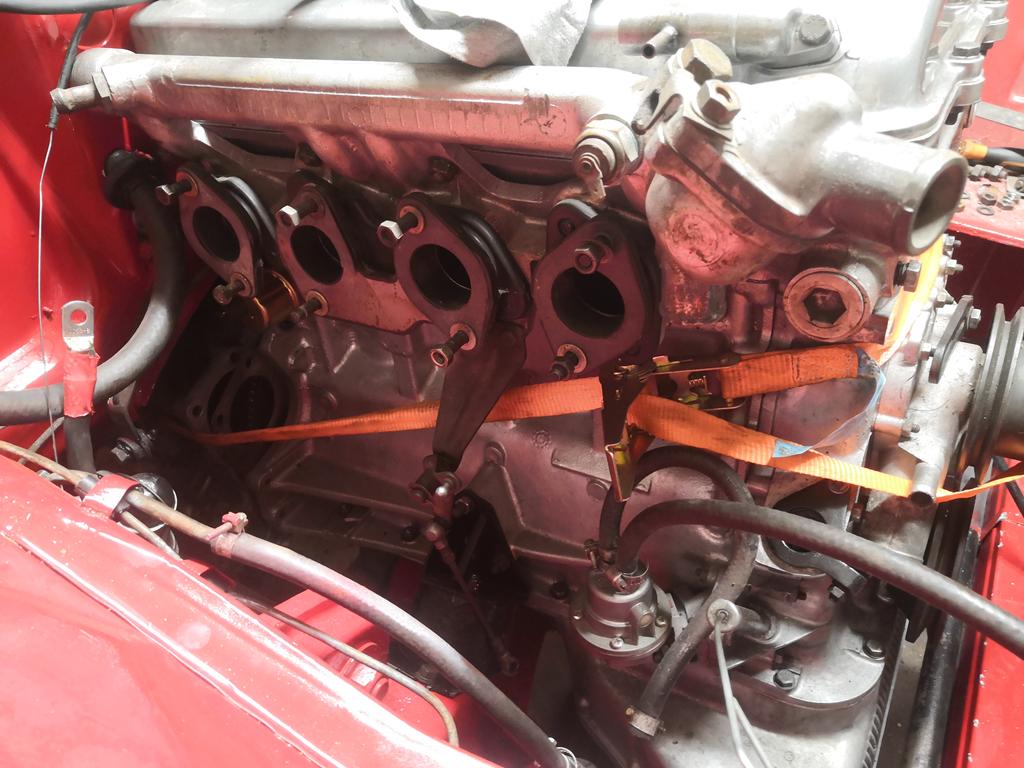

Remontage du mécanisme, et nouvelle approche de la boite, ca rentrait un peu mieux, mais encore compliqué de bien aligner le tout et la faire avancer. Donc j'ai utilisé une sangle de persuation :lol:
L'idée était de mettre la boite en contrainte avec la sangle, et moi je bougeait la boite sous la voiture pour qu'elle avance. Et au final, ca l'a fait :twisted:
Ensuite, j'ai juste posé 4 vis histoire que ca ne se barre bas, et j'en suis resté la :mrgreen:
