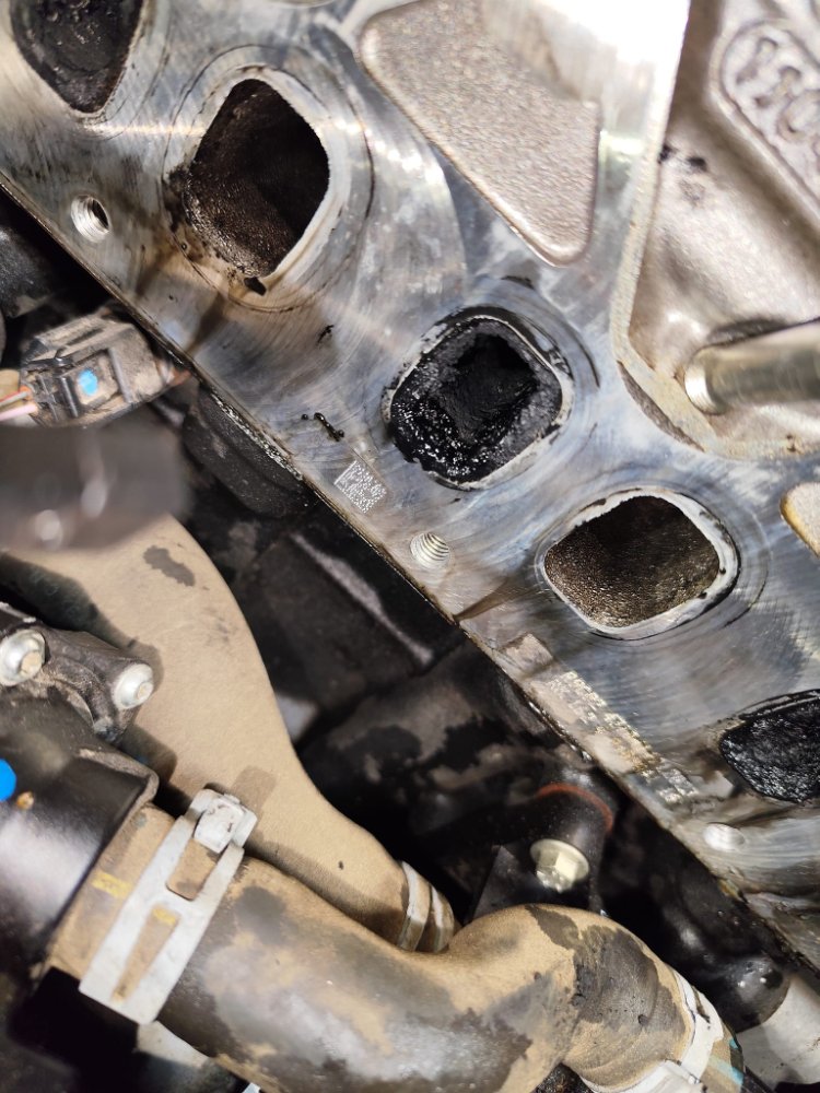

oui, c'est ce que je dis.. à 130 sur autoroute, tu es à faible charge pour un moteur de 160ch, même sur une bagnole de 2t..ledavidcom a écrit : 21 juil. 2025, 12:12 si si, j'ai vu des démontages, le piston se glace aussi
Franchement je roule a 90 % sur autoroute, a 130
A l exellium en plus
vidanges 10 000
Rien n'y fait, ça s'encrasse, la géométrie du turbo se modifie et ça le défonce
Mais bon, je te dirais au démontage, je ne sais plus quand du coup
la masse ne joue pas tellement, une fois lancée.
si tu faisais la même à 200km/h, tu n'aurais aucun encrassement.

C'est ça que je ne comprend pas
De toutes façons les gaz repassent pas le collecteur d admission et le turbo
Pourquoi s encrasserait il moins a haut régime ?

car le flux est plus rapide, et plus chaud.
le pb de l'encrassement, c'est un flux "froid, et lent".

Après pour la question de l'encrassement moteur, je ne sais pas, je n'ai pas le pied léger, sans exagération bien-sûr et je sais qu'il est nécessaire de pousser les rapports par moment pour décrasser.
Maintenant, je reconnais qu'un 1.6L sur un véhicule de ce gabarit ce n'est pas assez.

En relisant, je repense a un encrassement du circuit EGR
En démontant mon d'admission, j'ai bien v qu il y a 2 circuit d'admission
Le premier, tout propre, est sollicité a grande vitesse
Le deuxième, tout bouché, mais plein comme un œuf, viens de la vanne EGR
Mais bouché, y compris les soupapes
Donc après le boitier papillon, quand le circuit egr est sollicité, les vapeurs d'huile sont perturbées
Dans ce cas, le moteur manque d'air, cela crée peut être un phénomène d'aspiration tordu
Cela peux expliquer beaucoup de problèmes
Pas rigolo a démonter, mais faisable sans dépose berlingot
A voir
Saloperie de circuit EGR
On voit bien la différence entre les deux circuit sur la photo
Donc rouler a 200 ne changera rien
Le circuit sale était complétement obturé chez moi, dans le répartiteur d'admission
A voir
