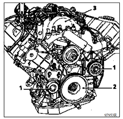

se pourrait-il que cette sonde soit l'une des 3 sur ce dessins en haut à droite?
Si c'est le cas, tu auras la ref ici:
https://www.catcar.info/renault/?lang=e ... 9pZD09MTFB
:wink:

Salut Eric
dans la doc du V6 on voit ça:
On dirait que le tuyau avec les sondes est au dessous du point 3, donc côté distri.
Plus d'infos ici:
http://boursinp.free.fr/res/moteurz.pdf

Mésaventure hier soir, qui me laisse perplexe :
Le ventilateur ne s'arrête plus.
Résumé du souci : Retour maison hier, 3 km parcourus en ville, sans embouteillage.
2 barettes de température.
Arrivé à la maison, arrêt pour ouvrir le portail, et ventilos qui démarrent, à fond.
Sur le TDB, température au maxi, et alerte surchauffe.
Vérification niveau LDR, RAS, et LDR tiède.
Comme j'avais eu ce souci auparavant, et changé la sonde de température, je n'avais plus eu de soucis de ce genre et mon échappée lotoise s'était bien déroulée, malgré des montées à 14%, où le camion avait quand même souffert. Pareil en arrivant sur Brive, 20mn de bouchon avant de prendre l'A20 et RAS.
De surcroît, moteur arrêté depuis 5mn, et ventilos éteints, voilà que ceux-ci se remettent en route !
J'ai laissé tourner 10mn, au cas où, puis retiré le fusible.
Donc, question(s) :
Sonde ?
Relais collé (où se trouve t-il, d'ailleurs ?)
Autre chose ?
Et pourquoi cet affichage de surchauffe, alors que le moteur est à température normale ? :roll:
Edit :
Fusible replacé à l'instant. Pas d'anomalie..
Je pense à un relais collé, mais qui n'explique en rien le message de surchauffe.
