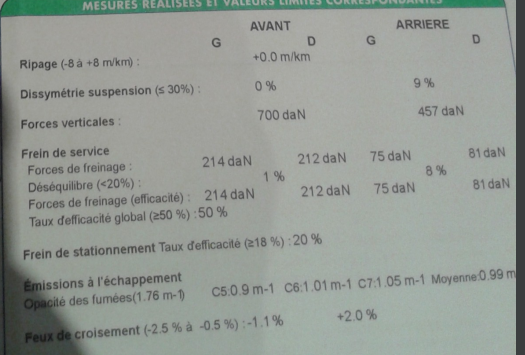

Retour du CT:
c'est passé!
Je souffle
Par contre un truc pas prévu: même si ça passait les tests freinage, et qu'il ne fallait intervenir que sur les gaines des cables.... le gars l'a repassée aux tests!
Là y a tout de même un mystère: les valeurs sont différentes du test précédent
Premier test:
Second test aujourd'hui:
Alors plus de patate à l'arrière surtout, et baisse du taux de déséquilibre...
Mais aussi plus de patate AVG, et augmentation de l'écart avec AVD
Soit changer les cables a eu une influence importante sur l'ensemble du circuit AV et AR... soit les mesures sont olé olé.
Comme je suis partisan du mauvais esprit, je penserais plutôt que c'est la seconde cause la plus probable.
Et les phares... le coup de décaler la traverse et bidouiller les deux fixations restantes du phare, ça a fait le job.
Mais franchement physiquement le décalage entre avant et après n'est que de quelques mm... et à la mesure optique ça change tout!
Là le phare "fautif" a perdu 3.5% !
Bon en tout cas avec ces valeurs sur les deux phares, le gars a dit que c'était ok pas la peine de remonter le AVD...
Franchement je souffle!

c'est passé!
Je souffle
Premier test:
Ciao l'épine et la croix!
La suite c'est les freins AV du gros!
- Messages : 9051
Re: Peugeot 306 1.9D XUD9 1997
oui, un élement défaillant dans un bloc, implique la re-validation du bloc complet:
cable de frein hs, implique un repassage du banc de freinage complet.
forcement les mesures avants sont différentes, car tu as touché l'arr.. c'est un équilibre, si tu touches d'un coté, cela influence forcement l'autre coté.
- Messages : 1665
Justement sur les circuits en X, si on voit un changement ARD on devrait en avoir un AVD...
Hors, là les changements les plus visibles ne sont que sur le même côté
Je ne pige pas trop.
Mais le coup de la mesure du phare AVG qui était à -1.1 et qui passe à -0.7 alors que je n'y ai pas du tout touché... ça me conforte dans mon idée que leurs mesures au CT sont foireuses et non-valides.
Mais ça n'empèche que notre droit à la mobilité dépend de leurs machines... dont on ne connait pas la date du dernier calibrage, et dont on n'a aucune info sur les tolérances de mesures
C'est "légal" de ne pas avoir ces informations?
Bon ça c'est mon côté "mauvais esprit" qui est un peu actif vu les 110€ que ce CT a couté, hors pièces et main d'oeuvre.
- Messages : 9051
tu es vraiment de mauvaise foi !!!
tu as dis toi meme que la mesure des phares dépend de la hauteur du train arr.. et tu as fait quoi ?
bin tu as levé le train arr, donc détendu tout.
je ne pense pas que tu as fait 200km entre le moment ou tu as levé l'auto et passé le CT.. l'arrière n'a pas eu le temps de se tasser à nouveau; simple et basique au lieu de mettre en cause une eruption solaire ou un complot !!!!
le CT te coute le prix que tu veux y mettre: tu y emmènes une épave, et tu t'attends à ne pas avoir de contre visite...
un peu de sérieux.
Si tu veux la date du dernier etalonnage des machines de mesure au CT, il suffit de la demander, simple et basique.
un peu de sérieux.
- Messages : 1665
Tu sais, je veux bien reconnaitre ma mauvaise foi, mais je vois aussi la tienne
J'ai roulé 460Km depuis la première visite, et après changement des cables j'ai roulé 115Km sur petites routes défoncées + dos d'anes etc etc...
Donc l'arrière "relaché" et bien en l'air... non sérieusement.
Surtout qu'en jouant avec le frein à main en roulant ça abaisse à fond le TAR.
De plus j'ai le plein aux 3/4, alors qu'à la première visite j'étais à la limite de la réserve.
Le prix du CT est injustifiable.
Encore plus lorsqu'on amène une voiture sans OBD ni rien d'exotique... pas ABS, pas CLIM etc etc... donc autant de points de controle en moins.
Et malgré ça on paye autant qu'un gars qui s'est farci un crédit pour une bagnole jetable mais "critaire".
La législation en la matière est tout aussi caduque que le reste du bazar législatif en place actuellement.
Et quand ces mecs du CT se permettent de retirer le droit à la mobilité en raison de leur affilliation à un régime illégitime, inique, et notoirement corrompu... sans prendre en charge les réparations (ce qui aurait été dans le sens du "bien commun" financé par l'Etat qui pourrait préférer le bien être de ses citoyens aux bénéfices d'un conflit meutrier aux côtés de l'OTAN... entre autres... ).
Je reste dans l'idée que leurs mesures ne valent rien du tout!
As-tu déja eu en main les documents attestant des calibrages des appareils de ton centre CT?
c'est tout con hein, mais ceux qui font des excès de vitesse demandent systématiquement ces documents pour les radars qui les ont gaulés!
Et souvent ils font sauter l'amende!
Ce que je retiens, c'est que oui mes gaines étaient HS et il fallait bien les changer.
Pour le reste.. épave mais ça roule, et on voit qu'on peut les faire rouler longtemps les épaves dans d'autres pays où les gens sont démerdards par nécéssité.
Mais je ne me bile pas, cette nécéssité va bientôt devenir une norme ici aussi.

Je ne comprends toujours pas pourquoi dans un circuit de freinage en X on peut avoir de telles variations aux mesures, en étant intervenu sur les deux cables de frein à main uniquement.
Et peu importe nos idées personnelles sur la société, les mesures sont relativement "objectives" (je ne compte pas le mauvais étalonnage des machines comme un biais idéologique).

3) si tu considères le CT comme un viol, et que tu y vas de ton plein gré, sans le pistolet sur la tempe, c'est que tu es consentant, ce n'est plus un viol, si en plus tu payes, alors cela devient interressant... CQFD
quand on a un pb de pédale molle alors qu'on est intervenu qu'à changer des plaquettes avant, alors je dis toujours qu'il faut regarder à l'arrière..
rien que le fait de déposer les tambours modifient forcement le freinage, avant Et arrière.
d'autre part, il y a une part manuel dans le test de freinage:
- l'opérateur a une courbe de freinage sur son écran, et doit la suivre en dosant l'appuie sur la pédale lui même, avec une certaine tolérance (l'opérateur n'est pas une machine) de part
- la variabilité de l'opérateur (mais cela ne change pas les valeurs absolues, mais uniquement les valeurs relatives)
- la t° de freins (il y a d'ailleurs une opération de préchauffage des freins dans le ct), mais la T° extérieure influe forcement
la mesure est tellement précise qu'un simple dépoussièrage améliore significativement les valeurs
un simple dépoussiérage des freins arrières suffit à rendre un CT ok, la ou il était refusé 1h avant:
