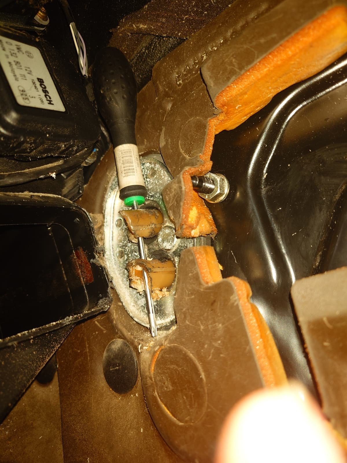

Je te remercie pour le petit tuto, du coup je ne sais pas si la façon dont j'ai fait est identique à la tienne, voici la photo pour illustrer:
J'ai percé verticalement les 2 durites du radiateur de chauffage avec le Dremel (pas idéal, ça aurait été plus facile de percer horizontalement avec le Dremel), j'ai placé le tournevis Torx T20 dans les 4 trous, je suis reparti plonger dans la baie moteur, coup de WD40 sur les durites et j'ai appuyé sur les 2 pattes des durites puis rotation et tirage de la durite, c'est finalement sorti
Par contre pour le côté passager, je ne sais plus quelle durite côté moteur se branche en haut et laquelle se branche en bas, vous auriez pas une photo pour illustrer ? Ou si la durite avec une sorte de vis de purge (?) se branche côté haut et l'autre en bas ? Merci

Bonjour,20B a écrit : 28 nov. 2025, 21:34 ...
Content d'avoir rendu service
La durite avec la vis de purge est forcément celle du dessus

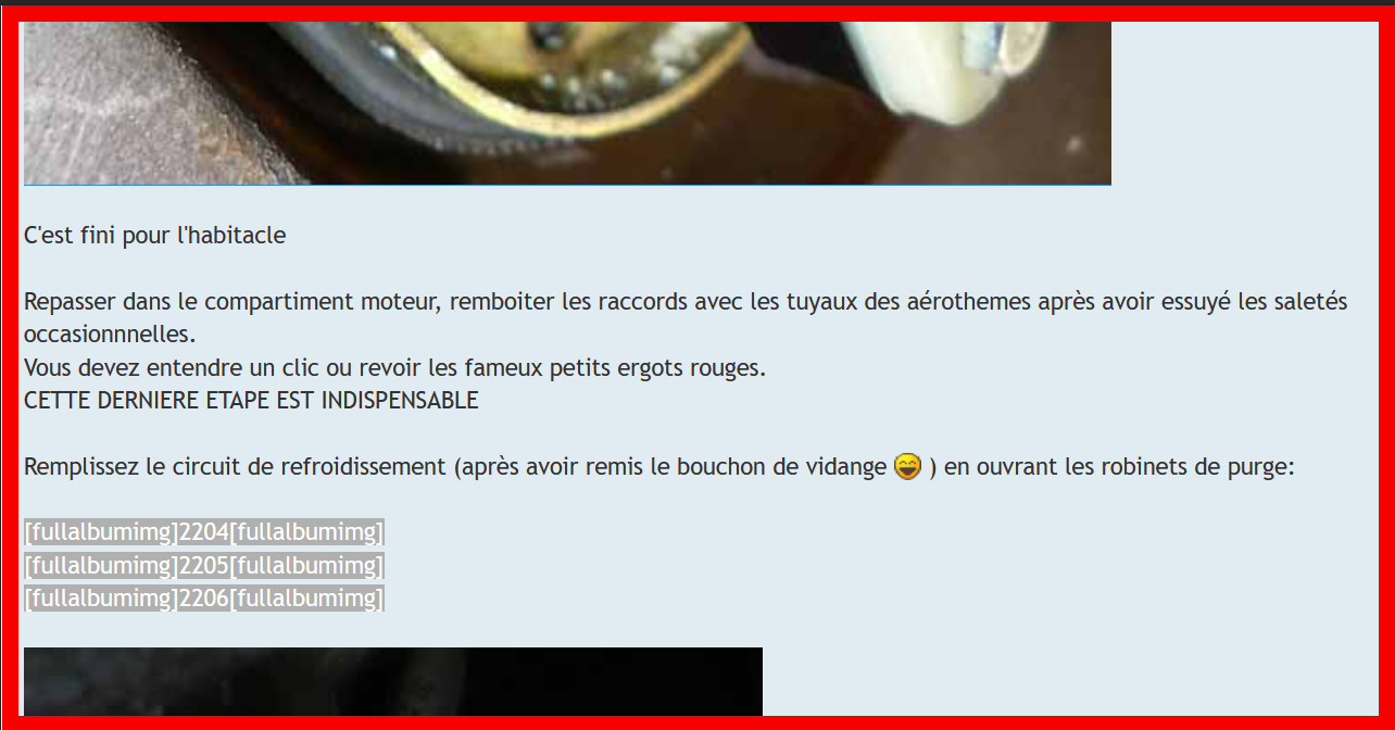

Yann, je crois qu'il manque des images là :
