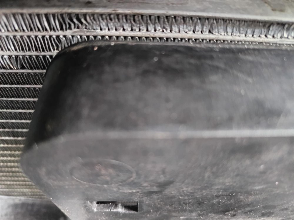

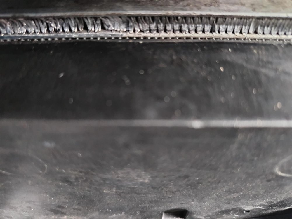

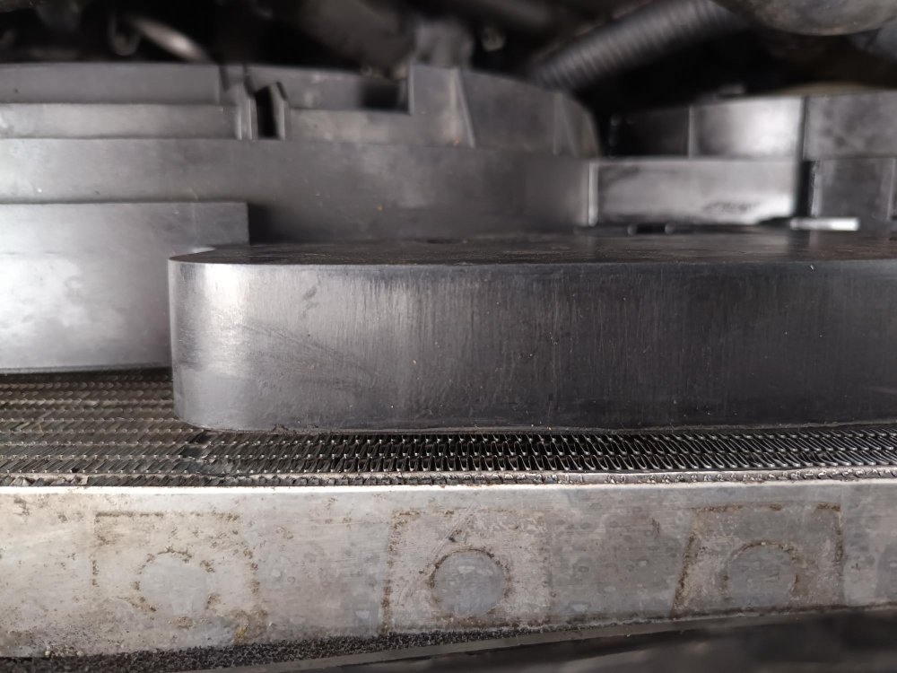

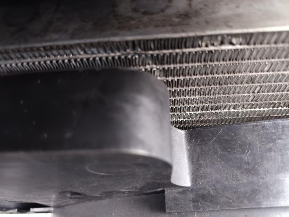

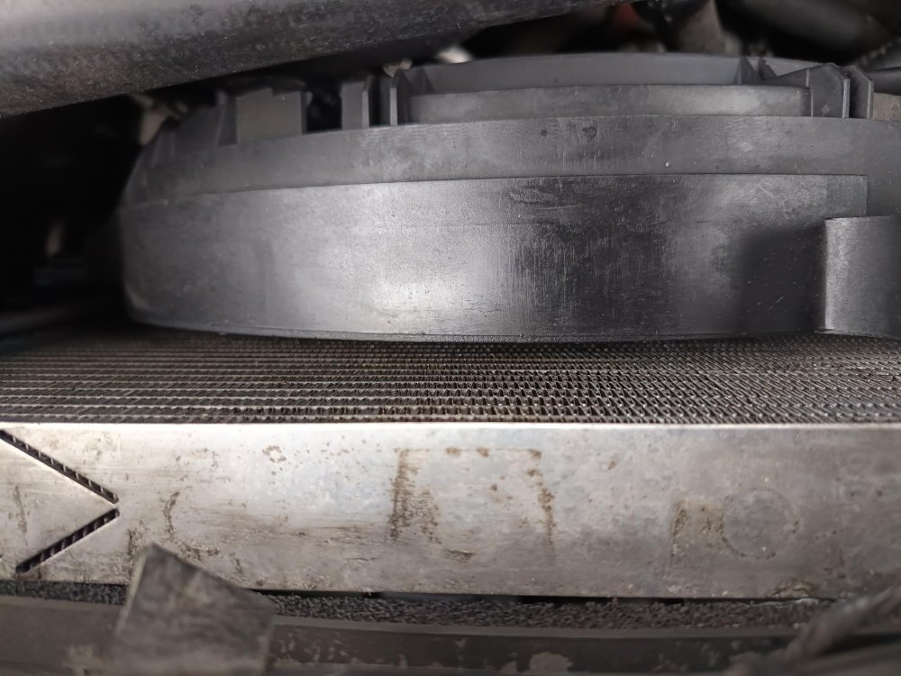

Je suis d'accord avec les deux commentaires précédents. Je suis méfiant quant à ces produits. A voir, j'ai tout de même tenté ... ce qui m'inquiète pour l'instant, ce sont les traces de frottement que je ne m'explique pas. Comment le support des ventilateurs a-t-il pu aller frotter sur le faisceau ? Il faut pourtant appuyer assez fort pour les mettre en contact.
Et puis, autre chose bizarre, il y a sur le dessus du radiateur des traces bien nettes de "quelque chose" qui a dû s'y trouver à un moment. Des idées ? Merci d'avance.

Si il y a des traces dessous c'est qu'il est d'occasion et à déjà était remplacé. Il doit provenir d'une velsatis ou lag grand tour.
