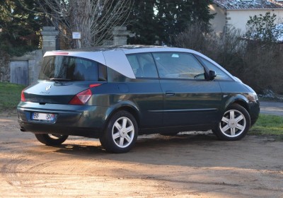

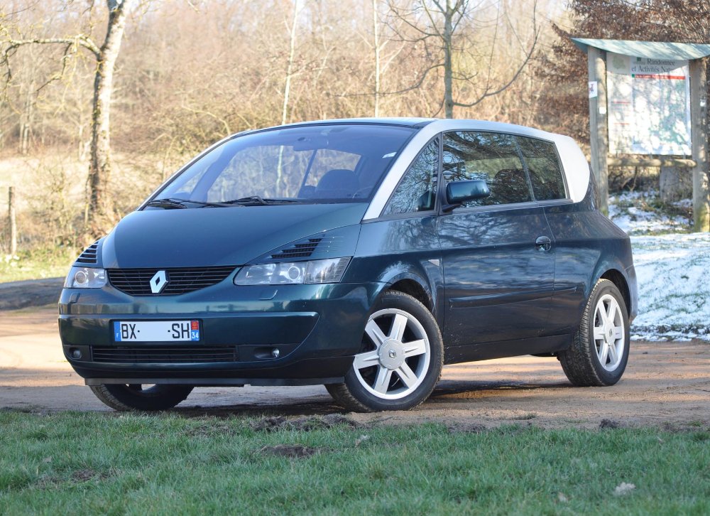

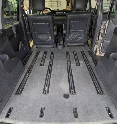

Voici quelques photos de mon avantime pour les curieux.😀

Superbe cette avantime !!
J'en ai eu 1 en 3l v6 avec 350000 kms que j'ai adoré !!
Mais pour trouver les pièces c'est très compliqué.
Tu peux nous en dire plus?
Merci à toi.
