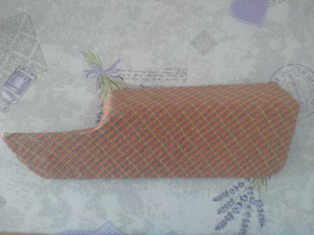

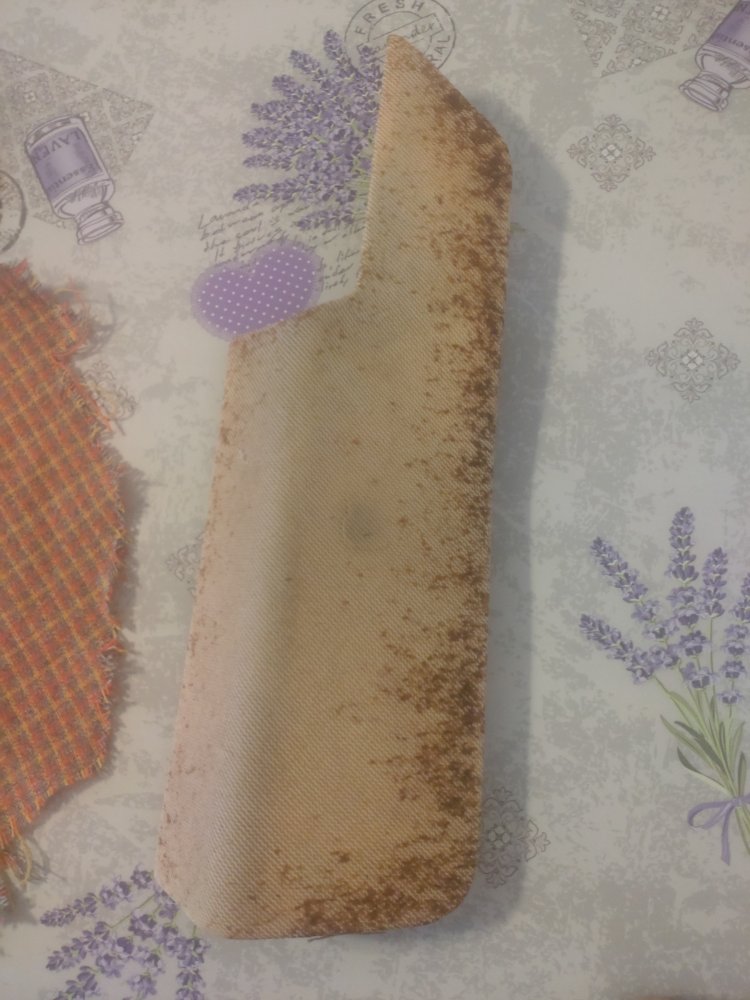

le tissu mes accoudoirs, défraichis par le soleil, commençaient à se décoller. J'ai décider de les remettre en état. J''ai donc fini d'en décoller un et j'ai constaté que le côté caché était en parfait état. Cependant, si on retourne le tissus, la découpe se retrouve à l'envers par rapport à l'accoudoir!
Mais comme l'accoudoir opposé est symétrique, on peut donc recoller le côté abimé sur l' accoudoir opposé, pour avoir le côté en bon état apparent!
donc:
vous finissez de décoller le tissus.
vous les passez à la machine à laver pour les nettoyer et enlever les résidus de colle restants.
vous les laissez sécher et vous les repassez pour qu'ils soient bien plats.
vous brossez les accoudoirs pour enlever aussi les résidus de colle.
Avec une bombe de colle néoprène, vous enduisez l'accoudoir et le côté défraichi du tissu qui va aller dessus. (mettez un bout de papier journal dessous pour éviter de mettre de la colle partout).
vous attendez que la colle n' adhère plus au toucher. A ce moment là, vous positionnez l'accoudoir face à l'endroit du tissu correspondant, puis vous plaquez l'accoudoir sur le tissu.
Attention, vous n'avez pas droit à l'erreur: Une fois que chaque élément est en contact, on ne peut plus le déplacer! Si cela arrive, vous devez séparer les deux totalement (la colle fait des filaments) et recommencer l'opération.
ensuite, vous frottez le tissus collé avec la main, en partant du centre vers les bords.
Ensuite, vous rabattez les autres faces en partant de la partie collée, vers l'opposé.
Une fois que toutes les faces sont collées, laissez sécher.
Il ne reste plus qu'à remettre les accoudoirs en place.
Vous pouvez utiliser la même technique pour les garnitures.

l'accoudoir rénové.
et voilà!
