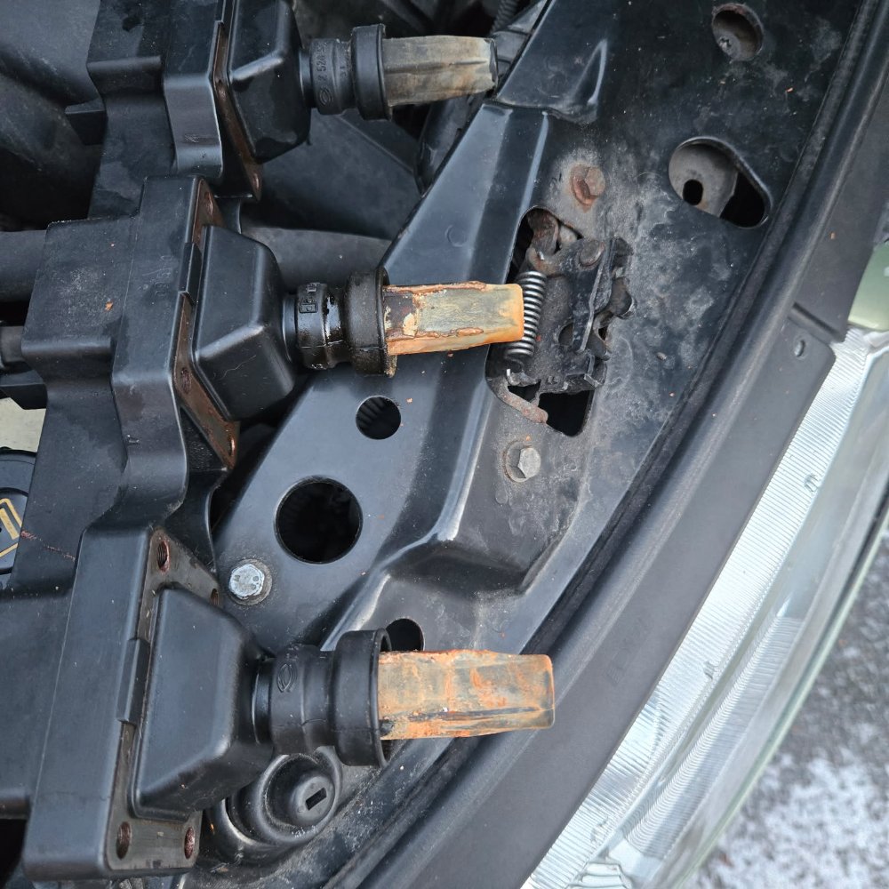

Je voulais partager une erreur comise avec mon Grand III V6 24s.
A vouloir aller trop vite sur la détection de symptômes on achète et perd de l'argent ....
Pour la petite histoire :

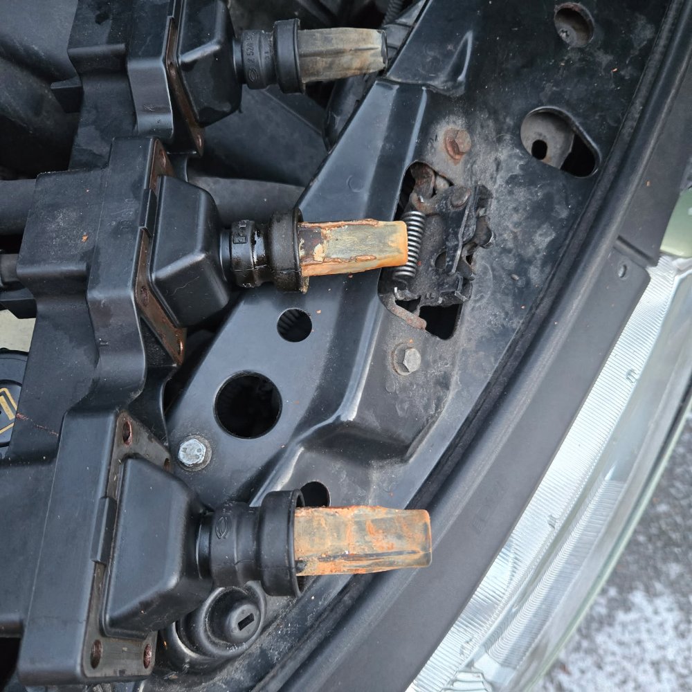

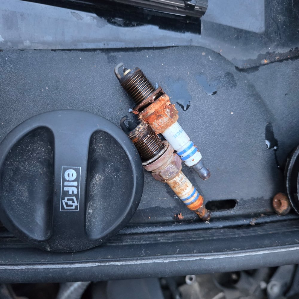

J'avais un bruit métallique sous la voiture similaire a un catalyseur hs qui la porcelaine qui claque . Bon ayant déjà eu le cas je remplace le catalyseur et résultat problème toujours présent....
Bref un amis me dit de regarder l'allumage bingo la c'est la catastrophe 😅 voir les photos.
Pour informations les bougies et la rampe d'allumage on 2 ans et 32.000km .... tout aller bien avant que l'accident qui l'a immobilisé 8mois survient .
C'est le résultat d'un capot mal fermé et une prise d'eau conséquent
Je préfère ça j'ai eu peur que se fût la bva car les claquement avaient lieux en accélération, le ralenti et le démarrage était vraiment stable
Donc la chute est de bien analyser avant de se lancer 😄 j'ai dépensé 260€ pour rien
Ps la rampe d'allumage après nettoyage fonctionne bien, et remplacement des bougies
