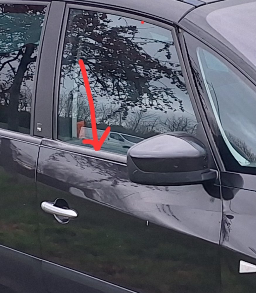

je recherche un catalogue complet pour pièces officielles Renault (EPC), je suis tombé sur partsouq.com mais je trouve le niveau de detail adequate pour avoir la ref de ce joint de vitre avant droit?
Au passage est-il frequent qu'il declenche l anti pincement du leve vitre si deformé?

Ces profils lèche-vitre sont des pièces spécifiques à Renault, on les trouve sans problème en concession (entre 50 à 60 euros la pièce). Le profil caoutchouc comporte un renfort métallique qui plie si on le retire mal (et ce n'est pas rectifiable).
Il est donc normal que la vitre se mette en sécurité en cas de frottement.

Bonsoir, voici la ref: 8200016736
Il semblerait que c'est un lot complet des joints de porte avant droite.

Il existe effectivement l'ensemble complet : Coulisse de vitre + lèche vitre intérieur et extérieur sous la réf 7701207217 vendu 229,59€ HT
Mais il est possible de se procurer le lèche vitre seul au détail pour 86,96€ HT qui est bien la réf 8200016736
Dans les deux cas pas vraiment de solution de repli chez d'autres fournisseurs, je ne trouve aucune correspondance sur les divers sites de pièces habituels ou Moto Dynamic, par contre en casse il est tout à fait probable qu'il y en ait à bon prix, soit chez le ferrailleur du coin soit sur Ovoko/Opisto.
Pour ce souci de vitre ça vaut le coup de prendre 5min pour déposer le lèche vitre pour voir si l'anti pincement cesse de se déclencher

C'est vrai qu'avant d'incriminer le lécheur extérieur il suffit de l'enlever délicatement comme le suggère Matt-155.
C'est plus facile vitre baissée et porte ouverte en s'aidant d'une spatule plastique.
Un coup de degrippant dans les joints de coulisses avant et arrière peut faire du bien.
Il arrive aussi qu'un panneau de porte mal remonté pousse le lécheur intérieur.

le retrait du joint a pas changer le prob mais un recalibrage de la course bouton commande pressé 3 sec en buttée haute et butee basse a fonctionné
