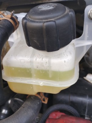

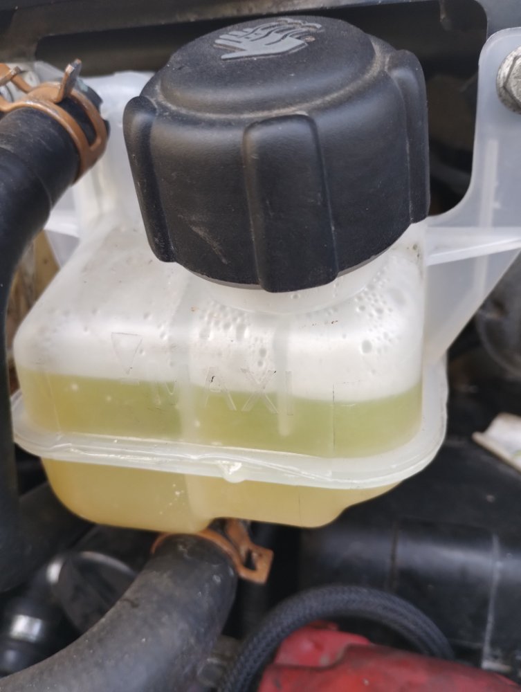

Pour la deuxième fois, le vase d'expansion fuit, voir photo. J'avais changé le vase précédent car il fuyant lui aussi à la soudure (au même endroit :o ). Y a-t-il une pression dans le circuit de refroidissement ? La température mesurée sur le vase et les tuyaux est de 70°C environ. Le bouchon du vase serait dé-taré ?
Merci de votre aide !
Espace IV série 2 V6 3.5 essence 2006
Messages : 9046
Re: Ventilateurs de refroidissement moteur
oui il y a de la pression dans le vase d'expension (d'ou son nom),
oui le bouchon est taré, il faut le changer en même temps que le bocal.

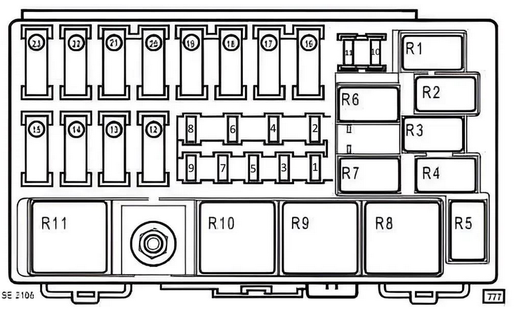

Les deux relais retirés (R9 et R10), en court-circuitant les deux bornes de sortie dans le boitier relais-fusibles, les ventilateurs tournent. R9 commande le ventilateur de droite dans le sens de la marche (coté passager) et R10 commande le ventilateur de gauche (coté conducteur). Un seul fusible protège les deux ventilateur (F15, 60A).
Les deux relais sont mesurés à 60 Ohms coté bobine,valeur qui me parait raisonnable.
J'ai commandé un vase d'expansion et un bouchon. J'attends de les recevoir avant de re-tester la commande des ventilateurs. Pour mémoire, j'ai déjà changé le capteur de température d'eau.
Entre-temps, je m'interroge : pourquoi deux ventilateurs ? Quelle est la fonction de chacun de ces deux ventilateurs ?
Un schéma électrique de la série 2 V6 3.5 essence est-il disponible ? Un schéma faciliterait les recherches ... ! :)

pourquoi 2 ?
cela est plus efficace que un.. souvent le nombre de ventilateur est lié à la puissance colorifique a évacuer.. et le V6 ne doit pas ètre avare ce ce coté la.
bravo, tu as avancé, on sait que les ventilos fonctionnent.
un outil diag (canclip) serait interressant pour controler que le calculateur pilote bien les ventilo (doit y avoir un mode forçage), et si la t° eau est bonne (et suffisante pour enclencher les ventilo).
quand tu mets la clim en fonctionnement, les ventilo se mettent bien à tourner ? (la clim, pas le chauffage)

J'ai changé le vase d'expansion et son bouchon. Il n'y a plus de fuite.
