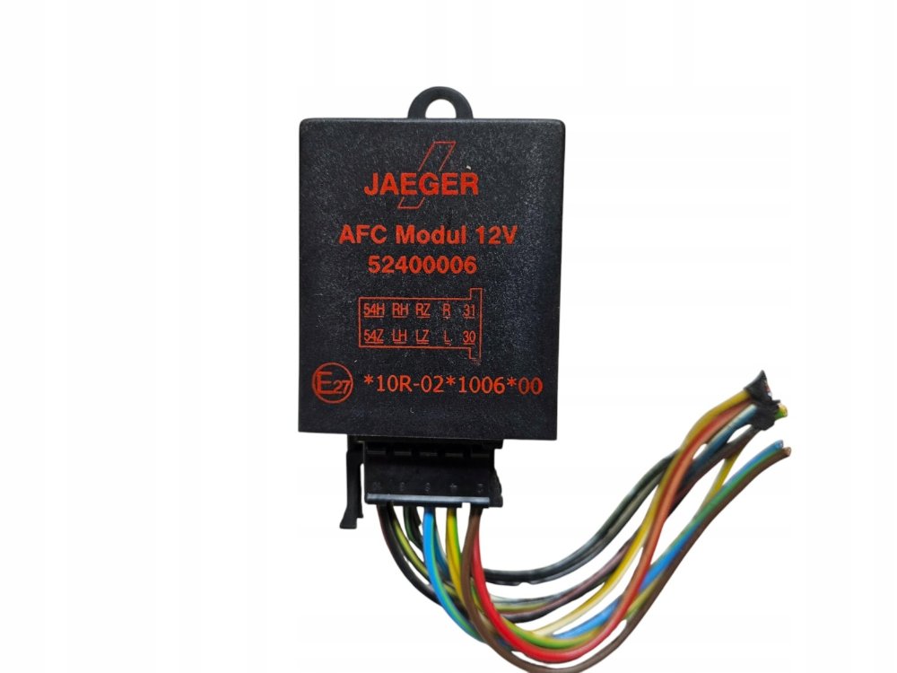

bonjour à tous, j'ai regardé les connecteurs et le logement des ampoules => RAS. Changement d'ampoules et toujours le problème; par contre j'entends un buzz dans le boitier qui est dans l'aile arrière droite; j'ai situé le boitier voici sa référence : Jaeger Module 12V 52400006 10R-02*1006*00; d'après me recherches ce boitier est un module de contrôle du crochet de remorque; si je le débranche, plus aucun feu à l'arrière ne fonctionne; j'en déduis qu'on ne peut le shunter; est ce que le buzz qu'il émet quand je mets les clignotants est normal? lorsque je mets les warning est que le clignotement est normal il emet également un buzz et tout fonctionne correctement;

Tu as un attelage ?
Tu as un attelage ?

Effectivement, j'ai un attelage; en quoi cela peut-il avoir un impact?

Petite retour : j'ai shunter tout le faisceau lié à l'attache remorque et remis le branchement des feux tel qu'à l'origine : le problème a disparu!
Je vais à présent essayer de voir si c'est ce fameux boitier la cause ou pas , il y a de fortes chances; dans le cas contraire, c'est le faisceau:
merci à ceux qui ont daigné me répondre

Je pense que ta prise pour connecter la remorque, ou son faisceau, est malade surtout si l'attelage n'est pas d'origine.
