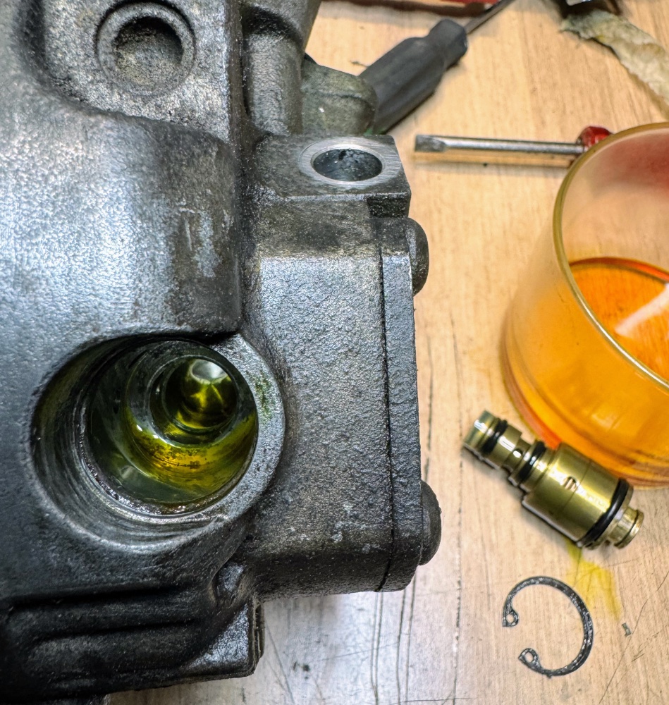

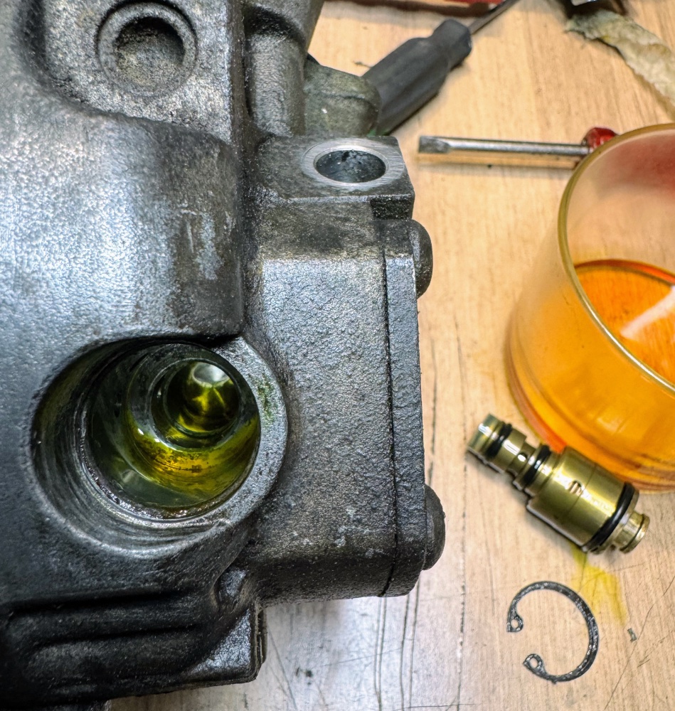

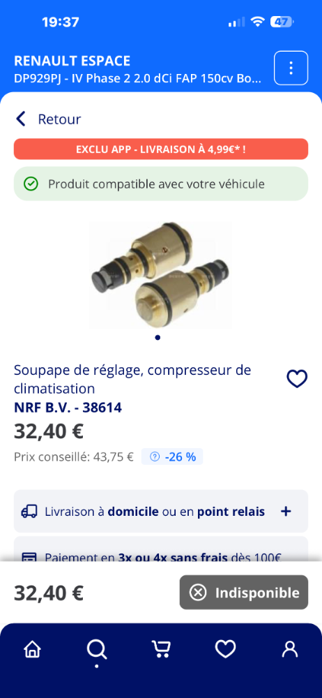

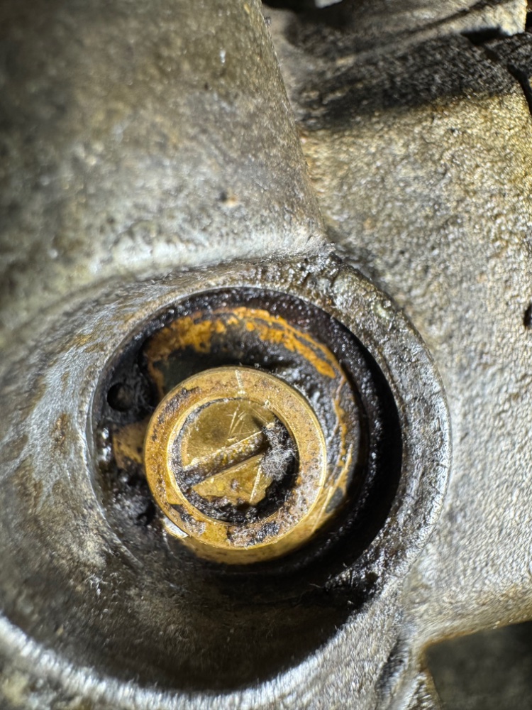

Le compresseur fuit au niveau de la soupape de réglage.
La clim continue de refroidir à 14* au niveau des aérateur.
À mon avis pas assez pour refroidir l'habitacle cet été.
Quelqu'un a-t-il déjà eu ce problème ?
Est il possible de ne remplacer que cette soupape ou même de ne changer que les joints ?
Mes recherches montrent qu'elle n'est tenue que par un circlips.
J'essaie d'aller au minimum de frais mais s'il faut changer le compresseur ça restera comme ça.
À vous lire, merci.

- Messages : 8983
Re: Fuite d'huile compresseur clim
tout à fait, tant que tu n'enclenches pas la clim, aucun risque, la poulie est en roue libre
vu la fuite, qui n'a pas l'air énorme, je ferais simplement un niveau de gaz et huile.

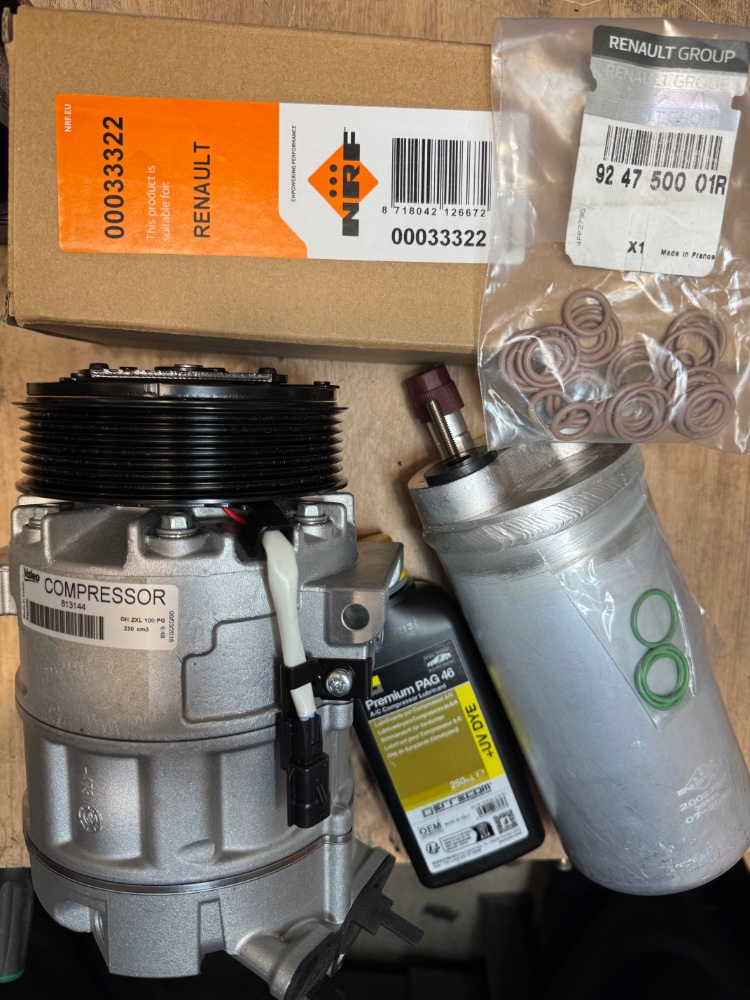

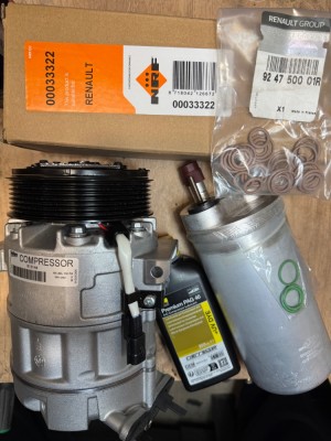

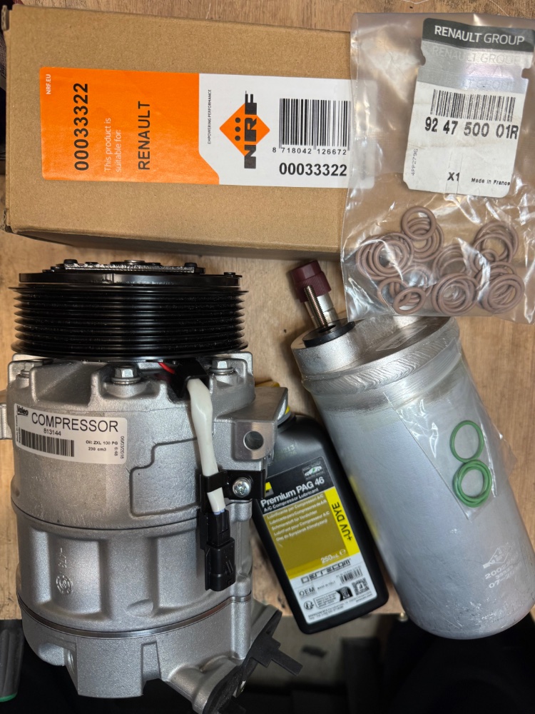

Finalement je choisis de remplacer le compresseur que j'ai trouvé neuf pas trop cher 133€ .
J'ai aussi acheté de l'huile et j'attends la livraison de la bouteille déshydratante.
J'ai essayé de me renseigner sur la procédure de remplacement.
Il faut juste que je fasse vider le gaz et que je trouve le courage .

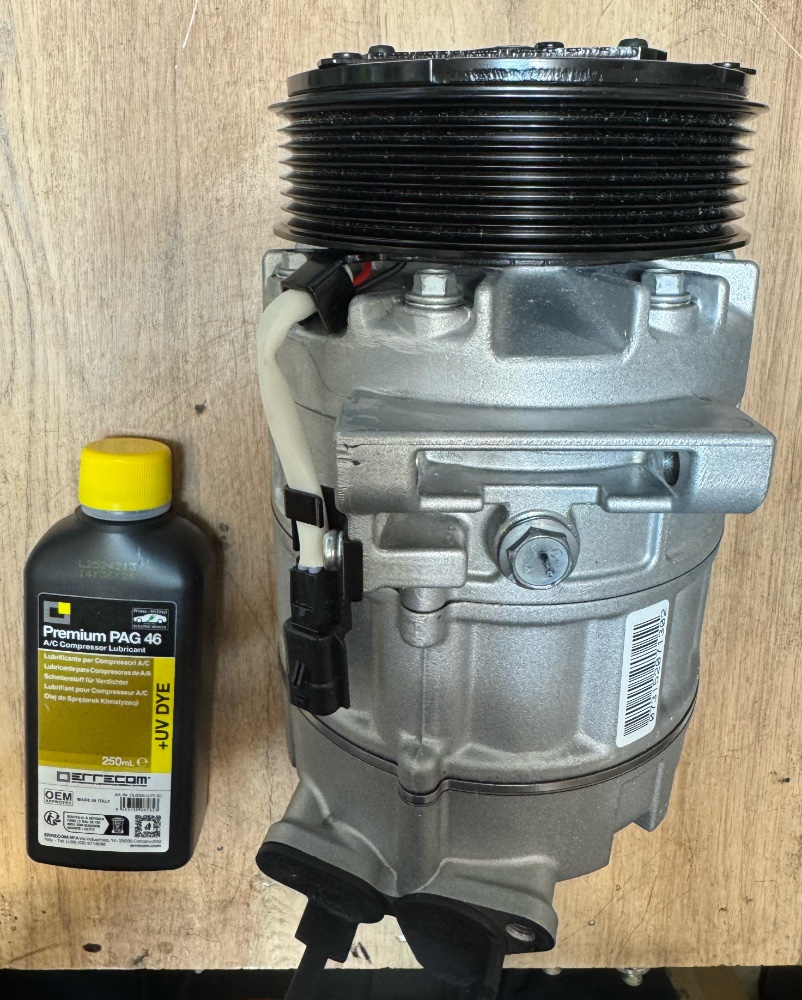

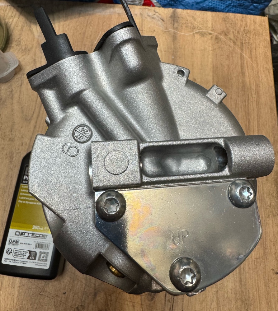

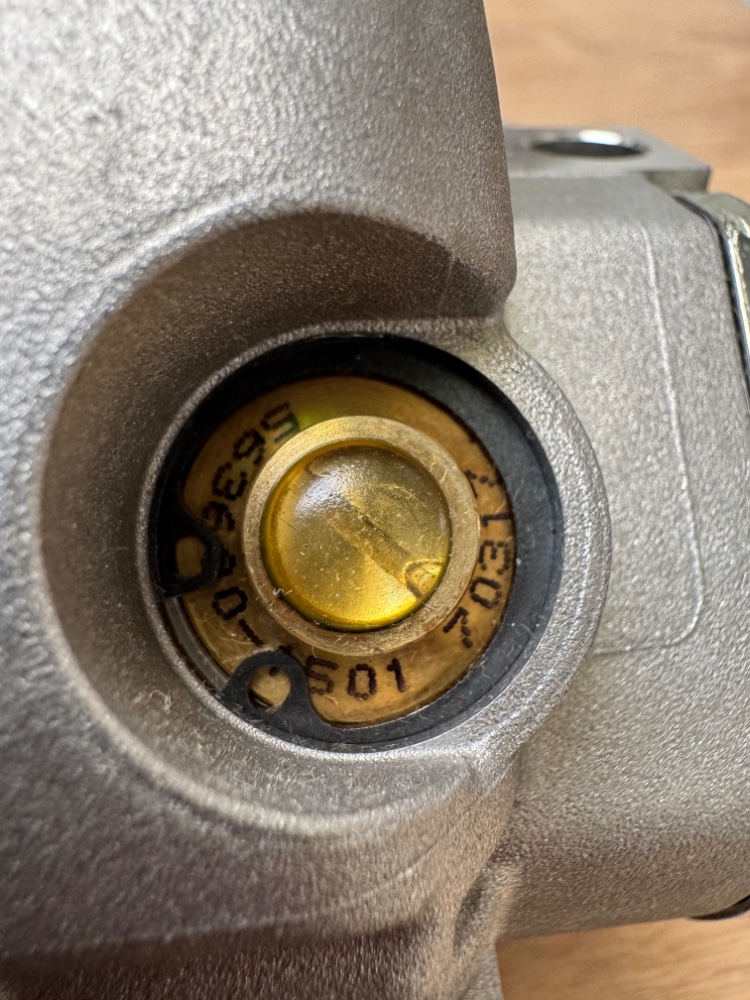

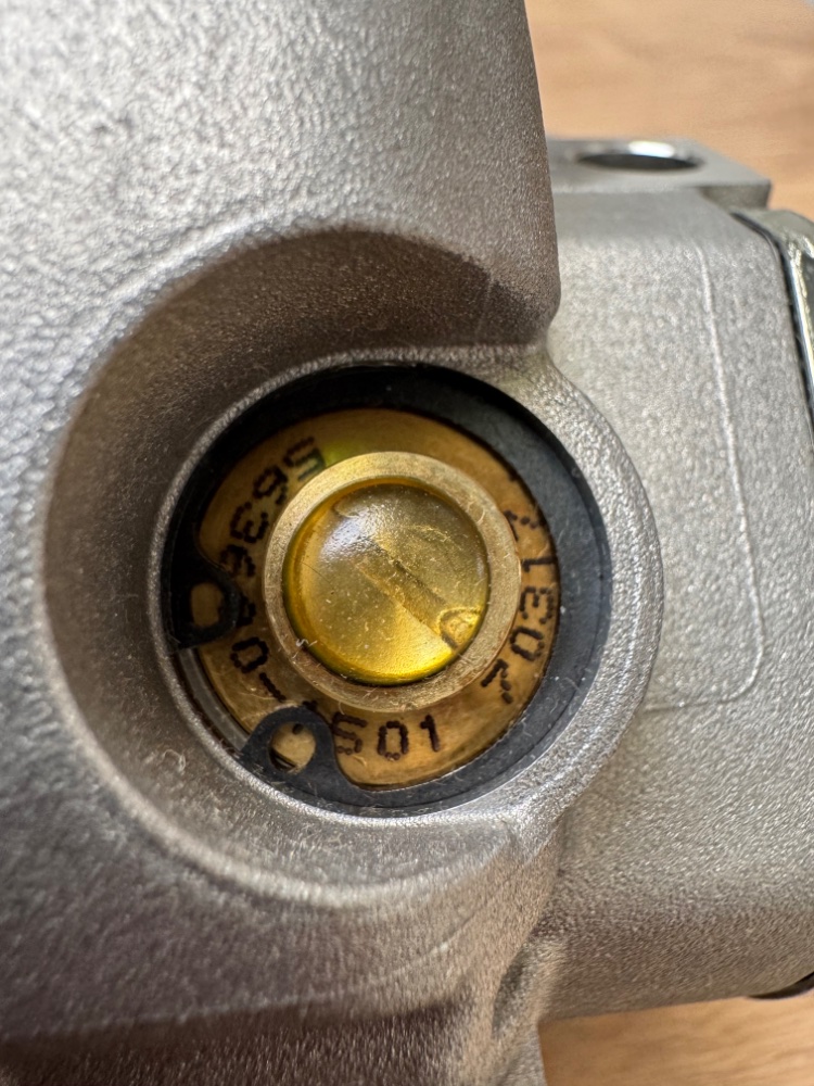

Voilà c'est fait.
J'ai remplacé le compresseur et la bouteille déshydratante avec huile et traceur.
Recharge effectuée 1000g pour 65€.
Pour l'instant ça descend à 8,5*. Pourvu que ça dure.
Rien de bien compliqué si ce n'est que les joints de remplacement me paraissaient plus fin et j'ai remis ceux d'origine.
Les joints livrées avec la bouteille ne sont pas les bons.
Après analyse de la fuite j'aurais pu juste remplacer les joints de la vanne.
Voilà c'est fait.

En effet les petits joints toriques de la vanne auraient peut-être résolu ton problème. Tu aurais pu également injecter un anti-fuite dans ton circuit réfrigérant mais je ne sait pas s'il aurait parvenu à atteindre le lieux de la vanne. Je crois que même dans le compartiment de l'huile du compresseur, le gaz réfrigérant se propage.
