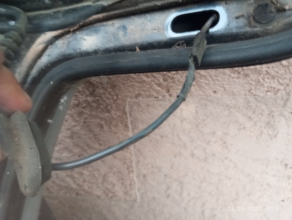

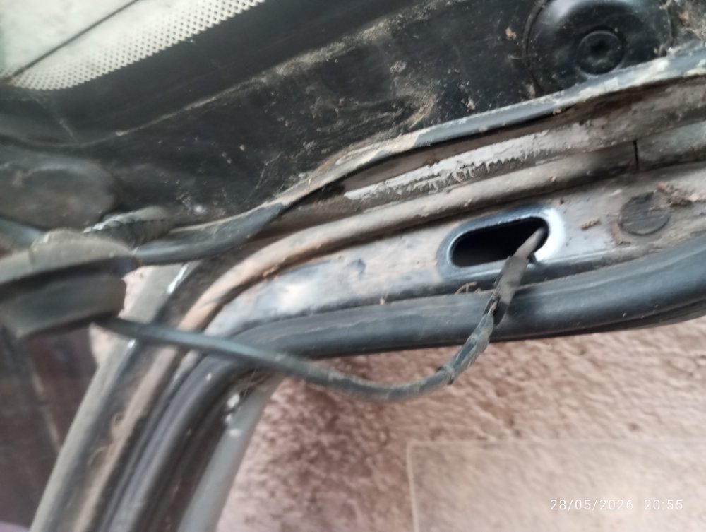

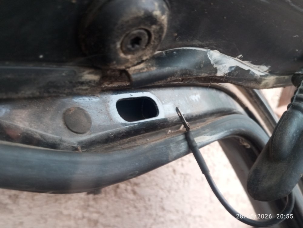

Il y a 3 jours j'ai retrouvé mon Espace avec la lunette arrière explosée + une déchirure dans la fibre du hayon .. l'oeuvre d'un camion probablement...
Hier je suis allé chez 123 pare-brise, ils ont tout aspiré, nettoyé et posé un film plastique en attendant la réception de la nouvelle vitre.
Le gars est un peu surpris par la connexion du système de dégivrage, il m'a dit qu'il verrait comment cela se présente sur la vitre neuve ..
Est ce que quelqu'un peut me donner des informations à ce sujet ?

J'ai rendez vous demain .. J'espère qu'ils auront la vitre .. Ce qui semble difficile est de trouver un modèle sur-teinté comme il est d'origine sur une "The Race" ..
Bon mais apparamment personne ne sait ici comment est connecté le fil de dégivrage .. les fils arrivent directement à la vitre sans le moindre connecteur .. collage ???

Derrière les caoutchoucstakeo a écrit : 28 mai 2026, 19:44 Bonsoir,

Merci beaucoup ... Je vais voir ça...
Finalement comme je m'y attendais un peu 123 parebrise n'arrive pas à trouver une lunette neuve contrairement à ce qu'ils m'avaient promis ...

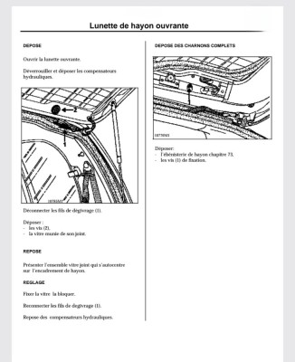

Si ça peut être utile.

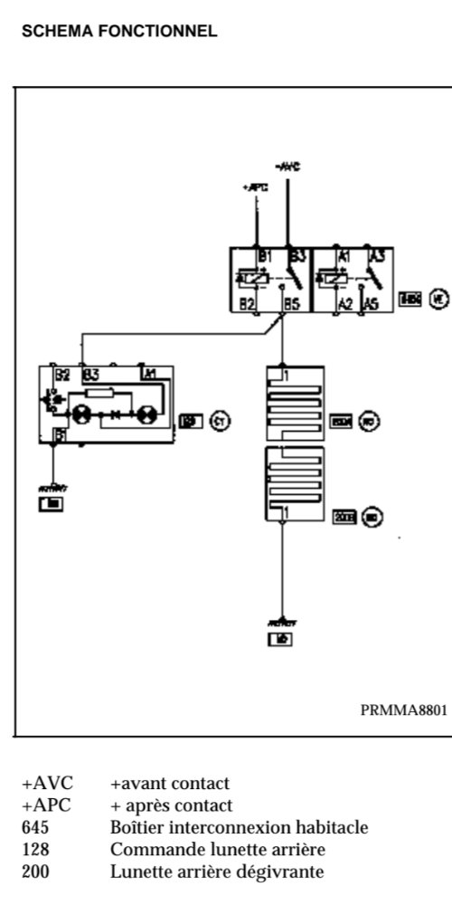

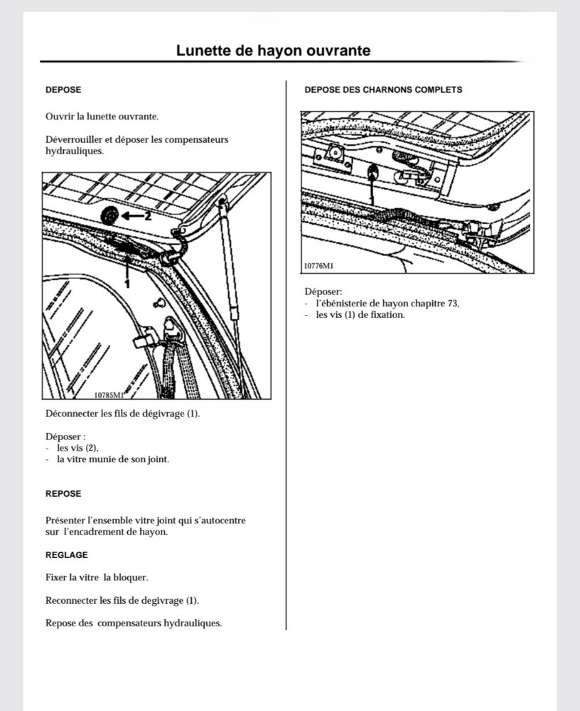

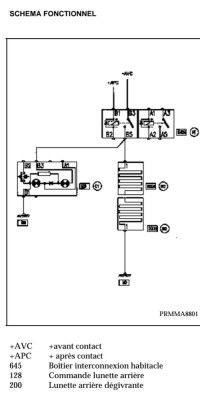

A Yves merci beaucoup pour ces infos, je pense que ce sera utile .. ma crainte est qu'ils (123parebrise) aient déjà mis le joint à la benne et je ne suis pas sûr que la nouvelle vitre (si nouvelle vitre ils trouvent) arrive avec son joint !!

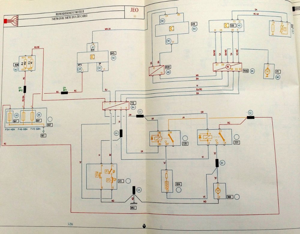

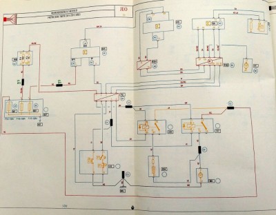

2- pour Yves aurais tu le schéma électrique correspondant au circuit du ventilateur de refroidissement? depuis que j'ai la voiture (2016) j'ai remarqué qu'il ne déclanche que si la climatisation est active, cela n'a jamais posé de problème ..
Mais récemment en montant le Tourmalet ( ça monte dur) le moteur a commencé à chauffer, 5 barres au tdb, puis 6 et quand je m'en suis rendu compte j'ai réglé la clim au plus froid et en moins d'une minute retour à 4 barres.
Je ne trouve pas ce fonctionnement très normal. Je pense qu'il y a un relais ou une sonde qui ne fonctionne pas et sans schéma je n'ai jamais eu le courage de m'y atteler ..
Merci encore à vous deux

- Messages : 3911
Re: Remplacement lunette arrière ouvrante
Voilà je ne sais pas si tout est lisible.
Maintenant voir sonde CTP (multiplexé) au boîtier d'eau.
Le mieux serait une CLIP, elle permet de vérifier la température annoncée par la sonde et déclencher les ventilos à distance.

Merci à Yves pour le schéma .. il faut que j'essaie de comprendre ...

Pour info 123parebrise m'a trouvé une lunette arrière ouvrante bien noire mais sans le joint périphérique qui je pense ne sert que pour l'esthétique..
Autre détail : la connexion des fils de dégivrage n'est pas top ..
Le gars a collé les fixations de vérins au double face avant de les visser parce que je lui avais dit que cela a tendance à tourner et qu'on se prend le vérin dans la tronche avec risque d'exploser la lunette (cela m'est arrivé !!) .. J'espère que le double face fera de l'effet ..
