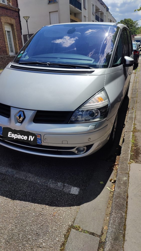

Je viens d'en faire l'acquisition.
Avant de prendre la route, un état des lieux.
Train avant : des factures confortées par un examen visuel concluant
Disque et plaquettes avant idem, c'est neuf.
Distribution : elle aurait 20 000 km et 2 ans mais pas de documents sérieux pour le prouver. Je me dis que vu l'âge du véhicule elle a du déjà être faite donc je ne me bile pas et on verra ça à 200000 km.
Liquide de frein et liquide de refroidissement propre
Vidange et filtres : a faire, je ne me pose pas de question. sauf que je ne sais pas trop quelle huile de qualité utilisée ???
Embrayage : j'ai un doute, ca broute un peu quand j'embraye avec le frein électrique enclenché. Peut être que je psychote ?
Les pneus (toutes saison) sont bons.
Enfin état général de la carrosserie très bon sauf peut être un début de rouille autour des poignets de portières arrières. Est ce un point a surveiller sur l'Espace 4 ???
Que pensez vous de tout ça ? Y a t'il d'autres points a surveiller ?
Merci pour vos avis de connaisseurs et vos expériences de la bête.

Bonjour Reivilo,
Possédant Espace4 2LT 2004 identique (assez coupleux), voici quelques info et mes interrogations.
Dans ta récap, tu ne donnes pas tous les éléments de ton acquisition, à savoir un contrôle technique valide.
Un contrôle technique apporte déjà des idées pour connaitre de l'état du véhicule, soit date du contrôle récente et/ou dépassée, types de réparation mineures ou majeures obligatoires ... de plus aussi en bonus, suivant ta possibilité, faire un passage à la valise … après ces vérif, tu peux enfin rentrer dans le détail ...
A titre d'exemple, les pneus peuvent paraitre visuellement corrects, mais attention à la date de validité ...
Bonne journée

Oui le contrôle technique est favorable avec défaillance mineure / jeux dans la direction.
Rien d'anormal à la valise
Les pneus ont 2 ans et 16000 km.
Depuis mon message, j'ai lu également que la boite (manuelle 6 vitesses) devait être vidangée tous les 80 000 km.
Je vais le faire, j'ai de l'huile de boite en stock.
De même les 4 bobines et les injecteurs ont moins de 2 ans. Je vais simplement changer les bougies.
Ai-je bien fait le tour ???

Bienvenue ici et bravo pour ton achat,
Un 2.0T en phase 2 c'est le top
Pour ton souci de corrosion, il n'y a normalement rien à surveiller car les panneaux extérieurs des portières sont en aluminium. Si tu remarques une oxydation cela signifie qu'il y a déjà eu une réparation à cet endroit et que l'intervenant n'a pas pris soin d'utiliser des outils dédiés à l'alu, en redressant le panneau avec sa batte de tous les jours il a réalisé un transfert de particules ferreuses dans l'aluminium du panneau de porte, et c'est eux qui s'oxydent désormais sous la peinture...
Bon point : cela ne devrait pas évoluer car seules ces particules sont sensibles à la corrosion, le reste de la porte ne sera que peu impacté
Concernant la distri la préconisation Renault est de 120000km ou 6ans, il ne faut pas jouer avec le nombre d'années car elle est assez sensible au delà. Sur le principe si tu roules au moins 10000km/an ça devrait être jouable d'attendre les 200000km, c'est toi qui vois
Pour la boîte deux points d'attention importants avant de faire une bêtise :
- L'huile est spécifique, ce n'est pas de l'huile BVM classique, il faut impérativement de la TransELF NFP (ou NFX désormais). On la reconnaît facilement car contrairement à l'huile classique qui pue, celle-ci n'a pas d'odeur.
- Le remplissage ne se fait surtout pas par débordement, il lui faut 2,6L. Pour la périodicité on tourne généralement autour de 60.000km, après à toi de voir selon ton usage.

Merci pour ce compliment " Un 2.0T en phase 2 c'est le top
En fait je cherchais une ainée avec un crochet d'attelage, qui fasse minibus et camionnette, au look et a l'équipement sympa : l'Espace était tout trouvé.
Et comme tout le monde, pas trop chère pas trop de km.
J'ai commandé la TransELF NSP
,un septieme fauteuil identique aux miens.
J'ai bloqué la journée du 2 juin pour une bonne révision.
Juillet /aout : a nous les plages normandes avec les petits enfants.

Je confirme. Un garage Renault que je ne nommerai pas dans les Alpes m'a changé l'huile à l'occasion d'un changement d'embrayage. J'ai fait 600 km pour rentrer chez moi assez mécontent car la voiture pissait de l"huile et qu'au freinage (médiocre) elle tirait à droite.Mat-155 a écrit : 25 mai 2026, 09:11 rativement de la TransELF NFP (ou NFX désormais). On la reconnaît facilement car contrairement à l'huile classique qui pue, celle-ci n'a pas d'odeur.
Morale: le joint de transmission explosé sous la pression du trop plein d'huile qui a aspergé disques et plaquettes. Nouvelle transmission gauche et revidange. (Au moins la boîte devrait être "propre"). C'est assez effrayant de voire l'état de l'huile après 600km, il y a des particules métalliques en abondance dans le bain. On m'a assuré que c'était normal. Donc oui une vidange régulière ne doit pas faire de mal.
