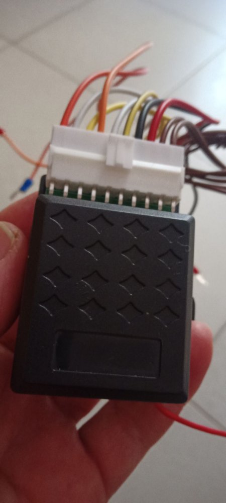

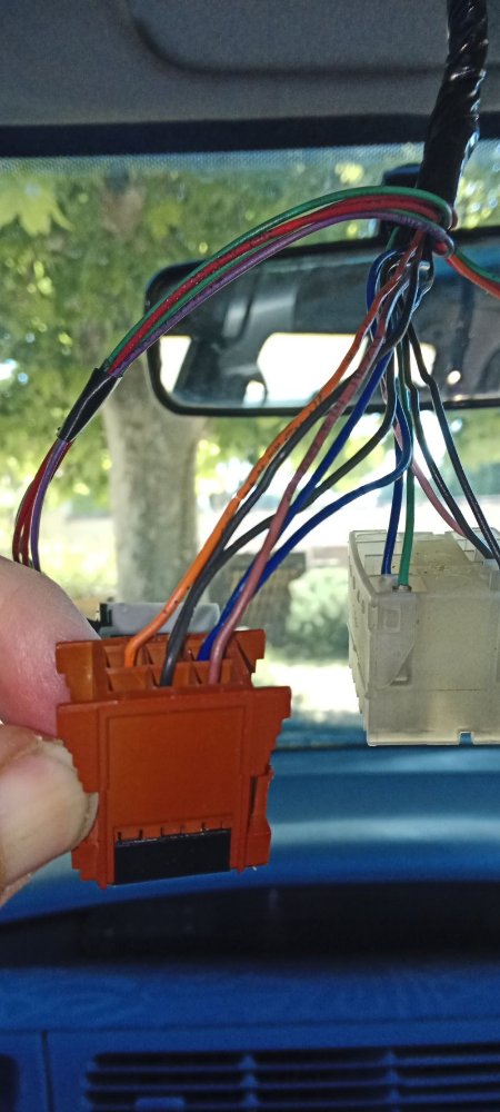

Bonjour, je cherche un schéma de branchement pour une centralisation KEYLESS a installer sur mon Espace 3 2.2 TD de 1999 multiplexé. Il y a déjà des conversations avec schémas de branchement mais je ne suis pas certain qu'il s'agit bien de ce type de boîtier (voir photo). Est-il possible de faire le branchement sur la fiche ouverture-fermeture des portes située sur le plafonnier. D'avance merci pour votre aide.
Gilles
Grand Espace III de 1999 avec 350.000 km
Messages : 7114
Re: Centralisation universelle
Le plus simple c'est le branchement sur la prise située côté conducteur derrière le haut parleur ,
Celle qui alimente le plafonnier
dom89 a écrit : 25 mai 2026, 21:05 Le plus simple c'est le branchement sur la prise située côté conducteur derrière le haut parleur ,
Sous le haut parleur c'est pour les non multiplexés.
Pour les multiplexés c'est sur le boitier habitacle ( B2i )
Il y a un post avec les explications.
maxderoswell
Messages : 951
Ouille ouille, oui ce n'est absolument pas là que l'on se raccorde
Mathieu
Mathieu

troublouse a écrit : 26 mai 2026, 07:33
j'ai bien trouvé le post avec les photos et schémas de SAHRO,(que je félicite pour son travail) mais j'ai un problème concernant la couleur des fils. Mon espace est de 08/99. Je recherche maintenant le schéma électrique du B2I : impossible de le trouver dans ma RTA pour Espaces à partir de 96 jusqu'à 2002 : les schémas électriques qui se trouvent dans le chapitre Evolution de la construction" concernent les véhicules fabriqués à partir de 09/2001 !!
