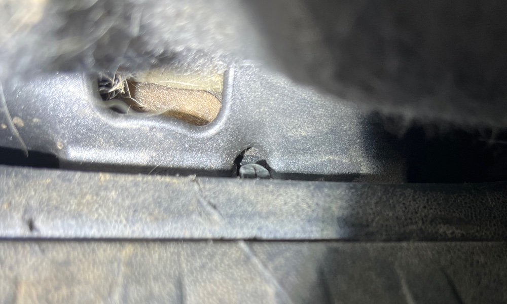

Bonjour.
Même soucis , mon coffre ne s'ouvre plus.
Comment l'ouvrir de l'intérieur , sachant que je n'ai pas le petit bouton blanc. (Renault Espace 2.0 170CV de 2014) ?
Ensuite, je vais contrôler le faisceau... Est-ce facile d'y accéder ? Merci

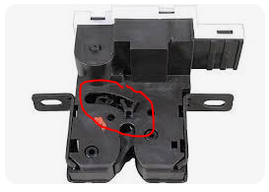

salut, ce n'est pas un petit bouton blanc, mais un mécanisme blanc ou noir à l'intérieur de la serrure, il faut te coucher dans le coffre, et avec une lampe tu verras ce petit morceaux blanc, ou noir, et avec un petit tournevis, il faudra le manoeuvrer.

gege08
Messages : 2676
Re: Ouverture coffre bloqué!!!
Message non lu par gege08 »

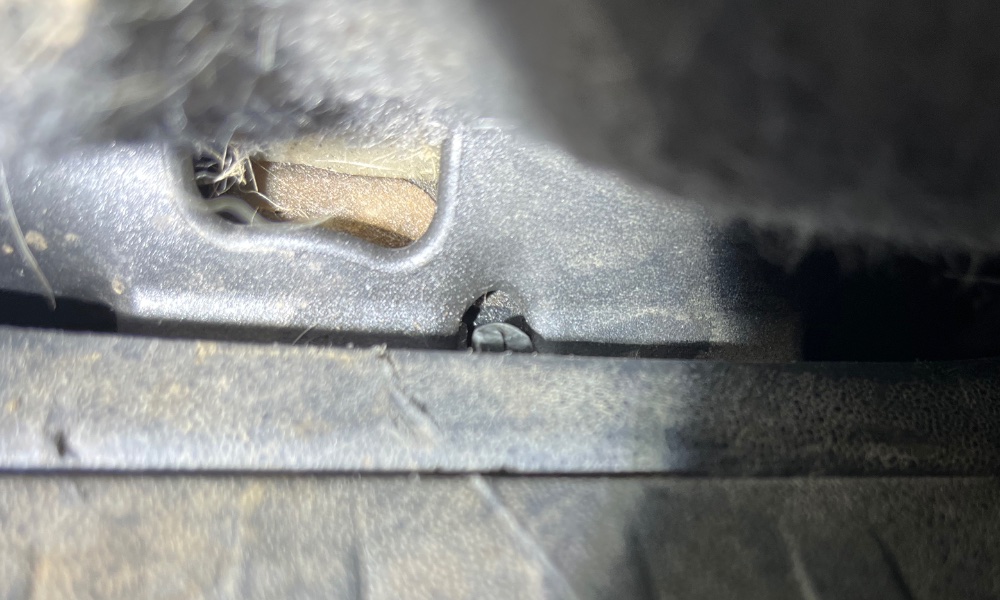

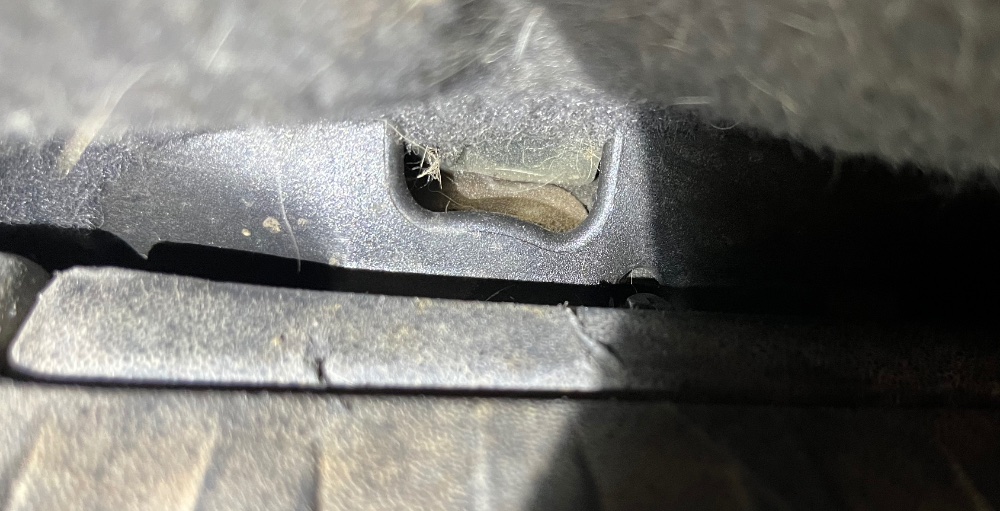

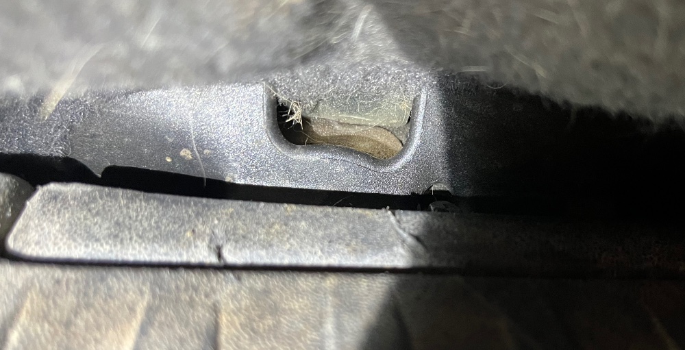

La lunette arrière est fixe, donc pas de soucis de ce côté.
Je ne vois aucun bouton
