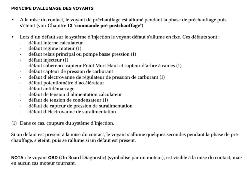

Bonsoir, voici la liste de ce qui peut emmener le témoin d'injection à s'allumer au tableaux de bord.
