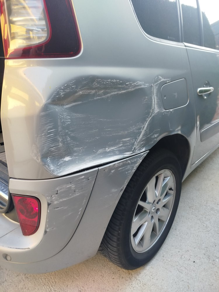

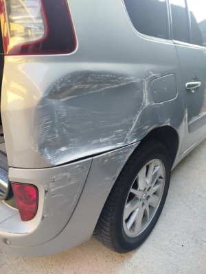

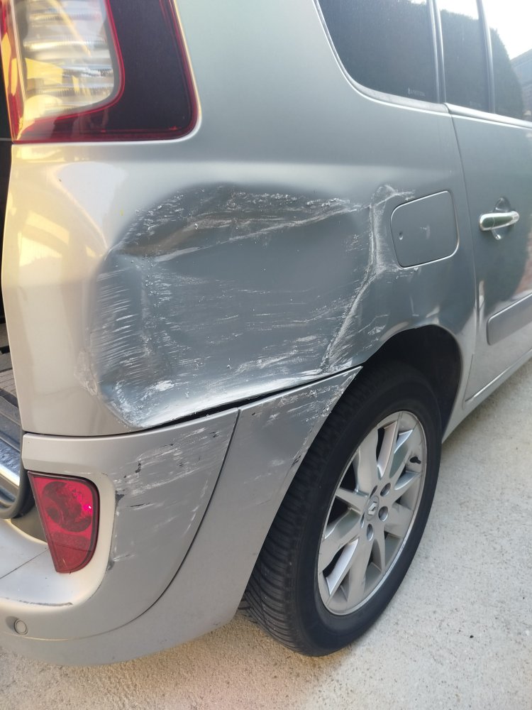

Je le fait passer en carrosserie la semaine prochaine suite à un camion qui m'a laissé un souvenir apres une journée stationné en bord de route sans laisser de coordonnées...
Ensuite je démènage( et tout le monde sait ici qu'un Espace pour déménager c'est le top :mrgreen: ) et je m'occupe de ce problème....Je redescends dans le Sud début septembre si le défaut ne se représente plus c'est que j'aurais identifié l'élément défectueux mais je compte beaucoup sur le passage de la valise pour avoir des indications plus précises :roll:
