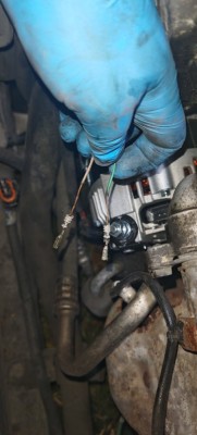

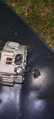

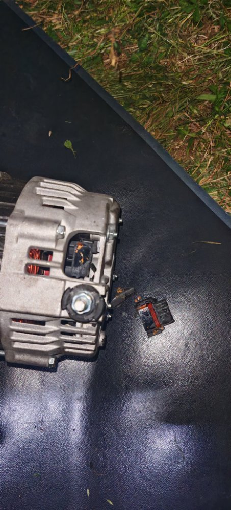

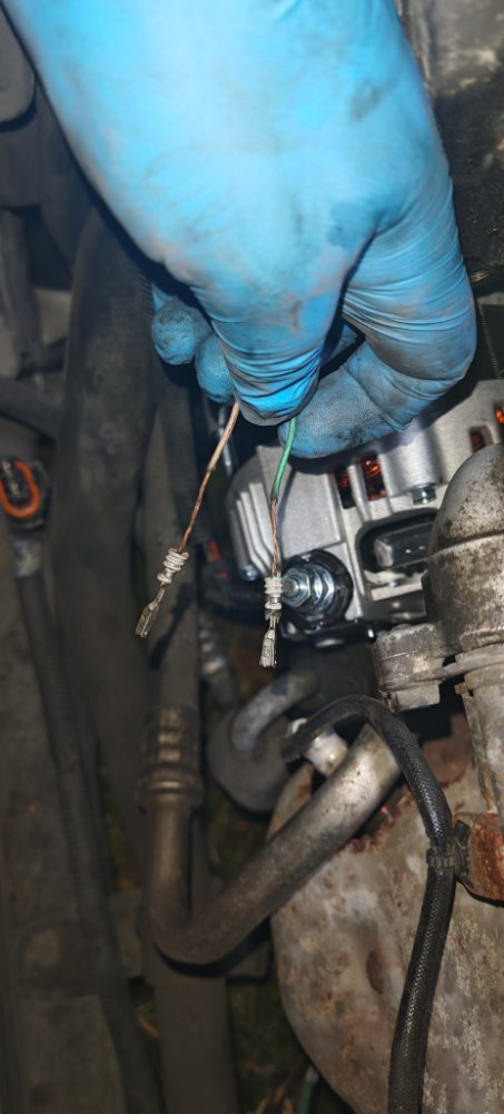

Bon j'ai testé de changer l'alternateur c'est pratiquement finit, quelques heures à bien galérer quand même.
Je mettrais plus de détails pour ceux qui veulent se lancer.
La connectique de l'alternateur c'est complètement désintégrée et je n'ai pas fait gaffe à regarder qui était où ... Est-ce que vous pourriez m'indiquer où est le fil vert et le marron beige afin de refaire des branchements propres et bien isoler les câbles avant de tester tout ça.
J'ai bien vu sur les docs que le DFM (feedback) est en haut et le L (lamp) en bas mais ça ne m'aide pas plus ^^
Merci.

Voici en pièce jointe ce que je me souviens de la semaine dernière. J'ai peut-être oublié des choses mais je pense que l'essentiel est là.
Si vous voulez que j'ajoute des choses je pourrais faire une version 2 du document pdf.
Pour se lancer dans l'aventure, il est recommandé d'avoir plusieurs cliquets/rallonges avec douilles longues et courtes en 12/14 afin de se faciliter le travail.
Même si s'est mis dans ma pièce jointe, sur l'alternateur le câble vert en haut et le beige/marron en bas si jamais la prise est HS comme moi.
Je me suis bloqué le dos le 04/07 samedi midi, c'est pour cela que j'ai mis un peu de temps pour finir et reposter. Un pote est venu m'aider.
J'ai roulé une centaine de kilomètres depuis le remontage et ça semble être ok.
Au début, j'ai eu les mêmes problèmes que l'origine du topic.
Après avoir tout remonté, la pédale d'accélérateur ne répondait pas bien, on entendait qu'il ne tournait pas rond. Et pied planché on avait rien dans le sac voir même on s'entais qu'il s'étouffait.
Donc je l'ai utilisé en mode tranquille et après 30-50 km tout est rentré dans l'ordre ... Sensible ses bêtes là ^^
L'espace 4 est de retour sur la route, je vais lui refaire quelques trajets en l'utilisant de façon plus radicale pour être sûre que c'est ok.
Et pour pouvoir gérer un peu mieux ses caprices électroniques, j'ai reçu hier mon câble obd + renolink 2.11 qui je pense me sera utile.
Bonne soirée à vous.
