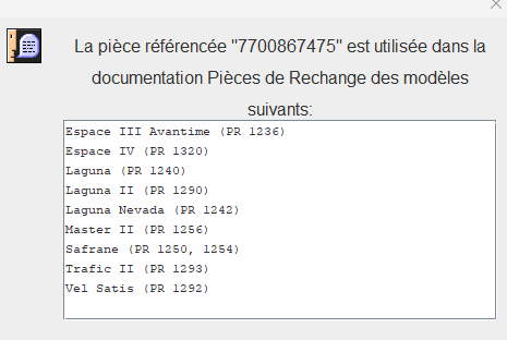

troublouse
Messages : 1837
finition : Connoly
Finition : TXE injection
Localisation : Tours
Re: au secours besoin poulie arbre à came pour mon ESPACE 3 long
Bonsoir ,
Voila ce que j'ai trouvé .
Yves
Message non lu par PBT »
Bonjour Yves , bonjour à tous
Merci pour ta liste ce compatibilité , plus complète que celle que m'a indiqué RENAULT qui se limite à LAGUNA 1 + NEVADA 1 , SAFRANE 1 et ESPACE3 type J66
