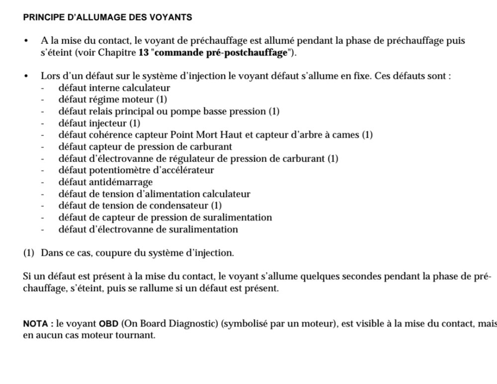

Pour commencer qu'appelles tu sonde à dépression, elle est située à quel endroit (au moins en connaissant sa position je pourrais traduire "sonde à dépression") ?
Comme tu peux voir ci-dessous, il n'y a pas de sonde à dépression et plusieures sondes peuvent allumer le zigzag (témoin "défaut d'injection").
Autre point si ils t'ont rebranché la vanne EGR, débranche là de nouveau et teste si c'est toujours la même chose. Le mieux à faire est de la boucher, si ce n'est pas déjà fait. Même un changement de vanne ne règle pas obligatoirement le problème.

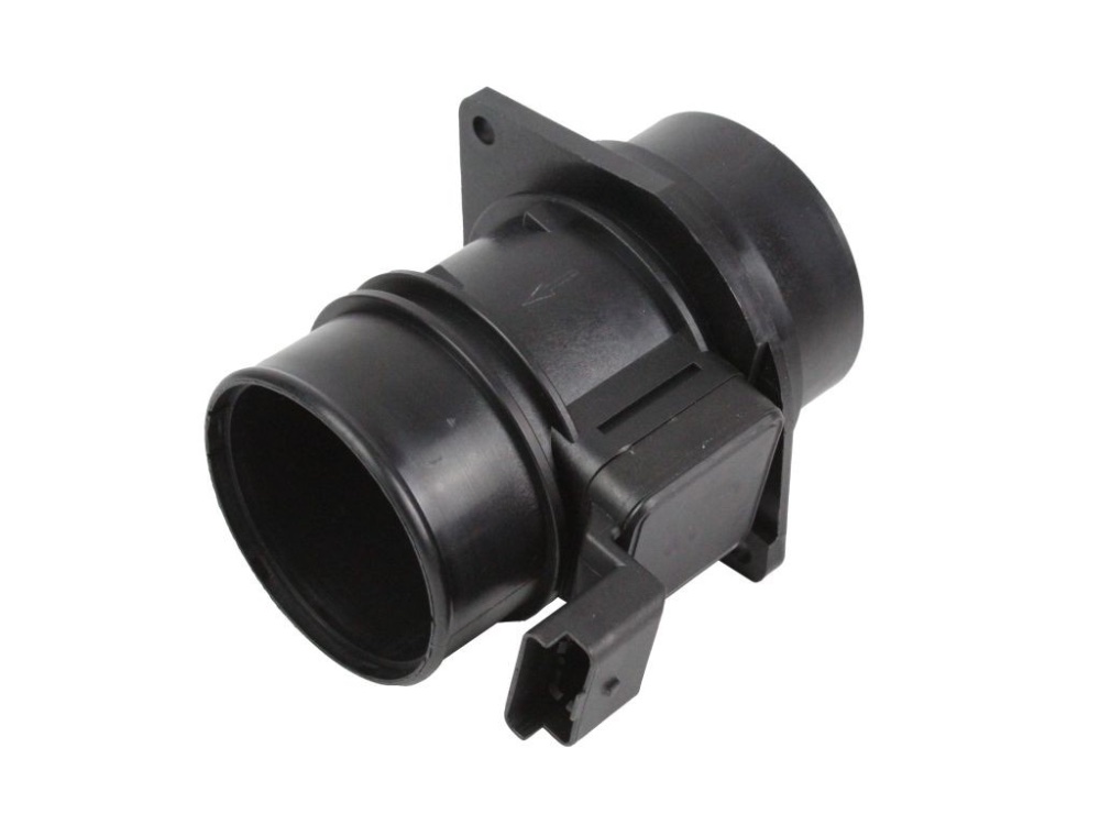

Je parle du capteur fixé en sortie du bloc filtre à air (débimètre air ?)

Messages : 9051
Re: Anomalie sonde dépression et perte de puissance au démarrage
met une photo du capteur dont tu parles

C’est le débitmètre d’air cela à priori,théoriquement si tu le débranche et que le moteur tourne correctement,il est possible que le soucie vienne de la pièce dites.

Oui le débitmètre finit par s'abîmer pour la simple raison que l'air passant au travers n'est pas de l'air pure à 100%. Le filtre à l'air laisse passer des particules jusqu'à 5 microns.
En 200 k kms je te laisse faire le calcul du nombre de m3 qui sont passés au travers ainsi que le nombre qui sont venus taper dans les 2 fils chauds qui servent de mesure, sans compter celles qui viennent se colmater dessus. Bref au bout d'un moment malgré la tolérance acceptée par le calculateur, il commence à donner des valeurs en dehors des clous. Que même nettoyé, ne fait que peut-être reculer d'une brève échéance ...
Le connecteur peut à la longue se corroder et donc isoler les contacts en claire toutes les infos n'arrivent plus ou mal au calculateur. Par mesure de sécurité (pour le moteur) il se met en mode dégradée.
D'où la perte de puissance...
