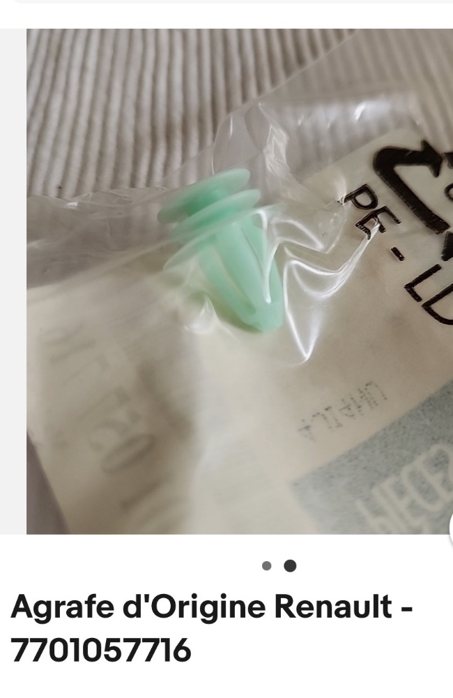

Je vais me lancer dans la réno des lèves vitres ARR (TEMIC mort sur la porte ARR D, charriot qui coulisse sur la glissière HS sur la porte ARR G) de mon GE4, et je constate que je vais sans doute devoir remplacer tous les clips-agrafes qui maintiennent les contreportes en place, puisque j'ai lu qu'ils avaient tendance à péter au démontage.
J'ai trouvé un sachet de 50 agrafes sur Amazon. J'ai l'impression que ce sont les bonnes, mais j'aurais besoin d'être sûr qu'ils correspondent à l'Espace.
Voici le lien :
https://www.amazon.fr/Panneau-Intérieur ... 65&sr=8-22
Merci de me dire si vous pensez que je fais fausse route !
Bon dimanche !
Agrafes garnitures portes

on va suivre, car jamais trouvé les bons, même chez renault, le pote m'en a déjà filé qu'il a en stock quand il refait des portières, mais jamais il n'a les bonnes (les experts ne comptent jamais les agrafes des panneaux, donc il doit se débrouiller)

Un peu de recherche avec 7701057716 comme référence.
Le mieux est d'en retirer un et de comparer.

J'utilise celles-ci que j'achète sur Amazon.
C'est cher mais au moins j'ai aucun soucis.
