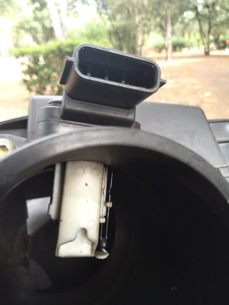

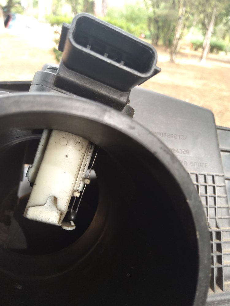

J'ai enfin réussi à le sortir à l'instant. Je pense qu'il est obligatoire de déposer non seulement la batterie mais aussi le bac. Vrai ou pas?
Voici à quoi il ressemble après 295000kms. Grostoto me conseille de le remplacer car trop kilomètre. Qu'en penses-tu ?
J'ai bien envie de le nettoyer puisque j'ai déjà acheté le produit.
