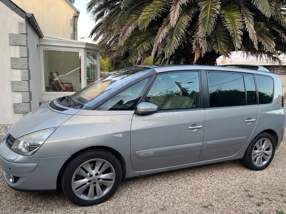

Je n'avais toujours pas posté de photos de mon nouveau bestiau, le voici enfin. C'est un Initiale en 3,5l de novembre 2007 avec 335000 kms.

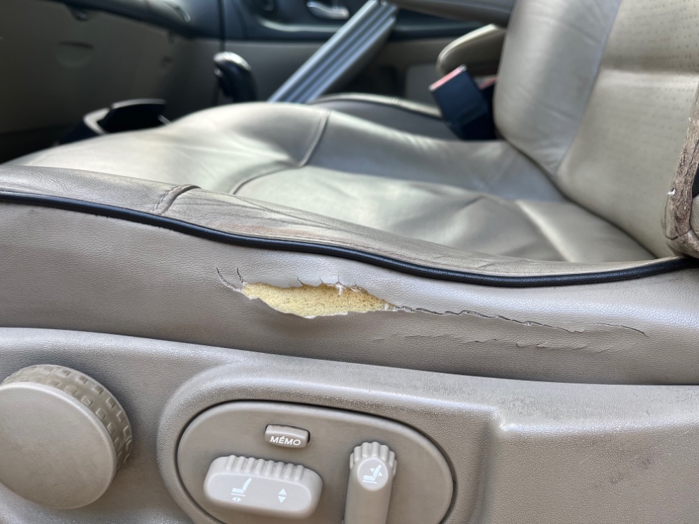

Sinon, j'ai un petit souci sur le siège conducteur. Avez vous déjà réparé cela et avec quels produits?
Messages : 13728
Re: [mike23] Espace 3 2,2 DT Initiale
Va faire un tour sur le site de Sofolk : https://www.renovation-du-cuir.fr/ site conseillé par plusieurs membres.
Tu y trouveras tout ce qu'il faut, produits et documentations. (Je dois faire mes sièges d'Avantime, j'ai les produits mais pas encore eu le temps !)
