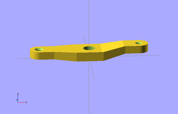

Pièce Renvoi Avant
Nom du fichier E2RenvoiOuvPorteAV.stl
À qui la demander Astronaute
Auteur Astronaute
Licence CCBYNC
Source Forum
Renvoi porte AV
Renvoi porte AV
Commentaire

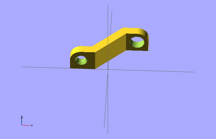

Pièce Renvoi Arrière
Nom du fichier E2RenvoiOuvPorteAR.stl
Auteur Astronaute
Licence CCBYNC
Source Forum
Renvoi porte AR
Renvoi porte AR
Commentaire

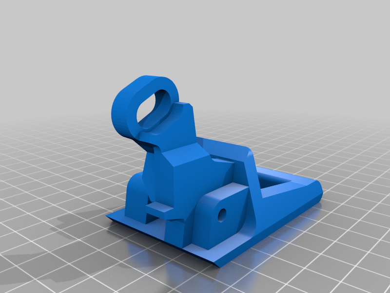

Pièce Handle for Renault Espace
Nom du fichier poignee_espace_corrigee.stl
À qui la demander
Auteur glukebluk
Licence licensed under the Creative Commons - Attribution license
Source Thingiverse
Poignée Espace 2
Poignée Espace 2
