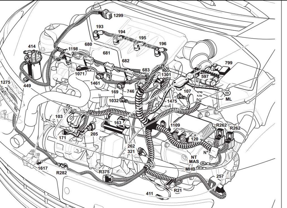

bonjour à tous, je poste une nouveau sujet car je n'ai pas trouvé par le moteur de recherche de discussion à propos du dernier message donné par la valise ODBII : Le P0235.
Vehicule concerné : Espace IV - 2.0 - 173ch - BVM - 2008 - initiale - phase 2 - 235 000 km
contexte : le turbo se fait bien entendre depuis toujours (sans souci) > soudain moteur en mode degradé > erreur et changement de la vanne EGR > aujourd'hui le moteur reste en mode degradé avec le mesage P0235 (3000RPM max, véhicule ne peut pas rouler car cale à la moindre solicitation de deplacement).
P0235 : dysfonctionnement du circuit du capteur de suralimentation du turbocompresseur / compression de suralimentation 'A'
Causes potentielles : fuite d'air durite de turbo / capteur MAP defaillant ou ses connecteurs / EV du turbo ...
Probleme : trouver le capteur MAP pour le remplacer...il semble avoir 4 fils de ce que je trouve sur autodoc. DIALOGYS ne me localise pas le MAP...
L'IA m'a aidé à ne pas confondre avec le capteur pression d'air et temperature 0281002740 (ici le 1071).
Vos lumieres d'experts pourraient m'éclairer...merci d'avance

Bonjour,le capteur MAP est le capteur 1071 sur le dessin.
Déjà vu des fils coupé sur ce connecteur.
