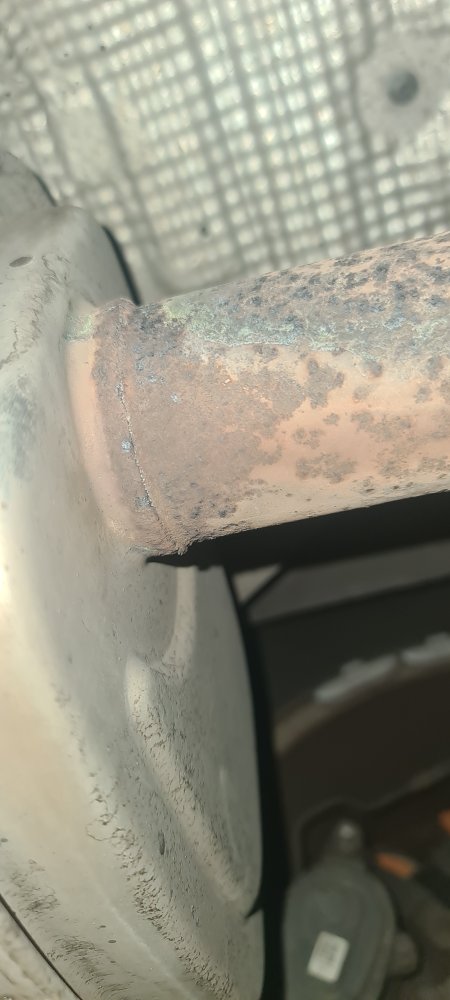

J'ai le silencieux qui est coupé.
Impossible de le trouver il n'est plus fabriqué !

HE oui, introuvable,
je l ai ressoudé au fil fourré sans gaz
dur mais au point par point ca le fait
on verra si ca tient dans le temps

sans oublier qu'il faut couper pour réparer
Moi, je n'ai trouvé que de l'occas, qui va se couper au même endroit
A 300 balles
c'est pour ca que j'ai fini par ressouder
On m'a tellement dit que ca ne tiendrait pas que j'ai mis un gros paté
d abord au point par point, ensuite avec des cordons successifs
ca ne fait que 1 mois
j’espère que ca va tenir

Oui, un manchon est de toutes façons nécessaire,
mais quand ca se découpe a raz la soudure
il faut souder

C'est en cours de réparation par soudure.
Si ça marche pas ou tient pas dans le temps je pense en faire réaliser un en inox, je lavait déjà fait pour mon AVANTIME essence ...

He oui
souder de l'inox aussi fin c'est pas de la tarte
Ca traverse a une vitesse, mais a une vitesse !
Comme déjà dit
point par point, puis cordon en amorçant sur la grosse soudure et en élargissant
C'est long
les pros ne prennent pas toujours le temps
d’où le taux d’échec
Comme déjà dit
C'est long

pour souder l'inox, il faut à minima de la baguette inox... et un poste electronique.
cela va bien si on est pas gourmand, qu'on prend le temps de laisser refroidir.

Oui,
Moi j'ai même pas essayé avec de la baguette, ca traverse trop
TIG ou MIG minimum
Je n'ai qu'un semi auto fil fourré
Pour l'instant ca tient
Vraiment on verra avec le temps
Sinon rien à foutre, je rebalance une couche
Maintenant, avec le manchon, il est bien démontable
Sur la photo, pas pourri, proprement decoupé
Ca ne se voit peut être pas, mais j'avais les clang clang
La bonne question c'est pourquoi
Ben il est bizarre ce silencieux, une seule patte, jamais vu ca
Donc il est en contrainte
donc ca lâche
bizarre
TIG ou MIG minimum
donc ca lâche
bizarre
