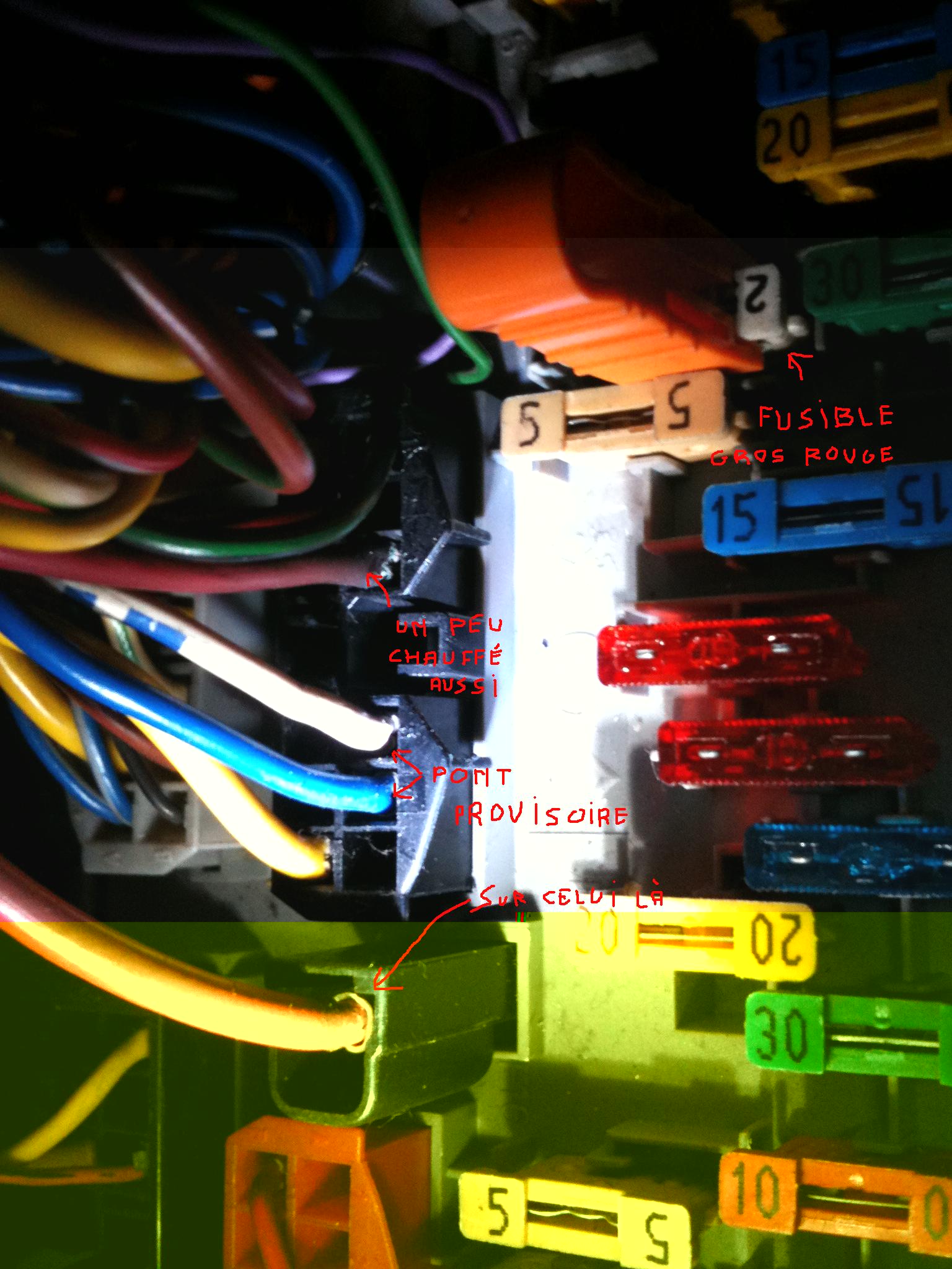

Re-bonjour,ce midi j'ai regardé pour cette fameuse platine mais je pouvais résumé car avec mon téléphone j'aurais passé deux heures.(Et je n'aurais pas travaillé beaucoup) :lol:
J'ai peut-être une solution provisoire,mais j'ai pas pu tout tester car ma fiche à déjà légèrement chauffé apparemment donc j'ai pas osé retirer le gros fil rouge de peur d’être coincé moi aussi.
Donc le gros fil rouge est alimenté en continu sauf si on enlève le 25a.
Ensuite,tous les autres fils on du jus seulement quand on tourne le comodo sauf le noir et vert qui est une masse.
Si tu n'as plus de jus sur le gros rouge et que tu n'arrives pas à le remettre dans la platine,la solution vraiment PROVISOIRE et de mettre du jus sur le blanc ou le bleu (quand la fiche est mise,j'ai testé à ohmmètre,tous les autres fil sauf la masse on a du jus dés qu'on fait un pont avec le gros rouge de la platine sur le blanc ou le bleu)en faisant un pont avec un porte fusible volant sur l'arrivée de la platine.
Ma platine qui à chauffé un peu aussi on dirait.

je te re mercie pour tes infos et tes MP ; dans l'absolu il faudra bien que ça re fonctionne de manière fiable dans le temps, mais ça permet effectivement de se dépanner.
perso la panne est arrivée sur un mouvement du commodo : je suis passé de pleins feux aux phares ; il y a du y avoir une sur intensité dans la cosse de ce fait.
Ta prise est quasi autant cramée que la notre ; ça augure mal :( .

Bonjour,c'est ce que j'ai vu en faisant les tests :(
J'ai appelé un copain qui connait bien tous ce qui est composants et tous ça,il m'a dit que pour l'alimentation des phares c'est du 12V et 70A. Il m'a dit aussi que le relais devait avoir grillé car c'est lui qui baisse l'intensité avant d'alimenter les phares. A confirmer.
