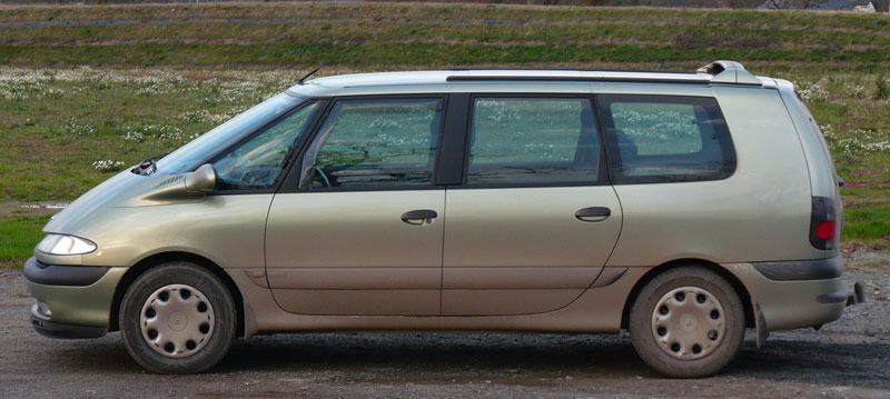

Il est vraiment sympa ton espace et bien propre surtout
En fait tu roules pas avec hein,tu fais semblant...
