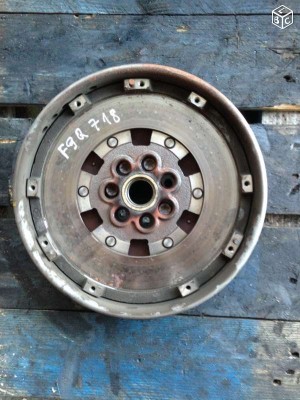

Ton volant moteur ressemble a ça ?

Alors oui il ressemblait a ca, mais le gars ma envoyé le disque et la cloche d'embrayage avec car celui que javais sur mon moteur ne se montait pas sur l'ancien volant moteur, les petit picots du volant moteur pour mettre la cloche n'étaient pas a la meme place, sinon idem
Pour la synchronisation, ce que j'aurais compris, c'est qu'au moment ou lAAC est devant le cylindre 1, le pmh serai devant le trou et la pas d'ambiguïté ! !!
Mais d'après la video l'aac devant le cylindre 1 le pmh est décalé. ..

Tu volant vient de quel voiture/moteur ?

D'après le gars le volant viendrai d'une laguna de meme annee et dci... meme moteur en théorie

lucifer1972 a écrit :Alors oui il ressemblait a ca, mais le gars ma envoyé le disque et la cloche d'embrayage avec car celui que javais sur mon moteur ne se montait pas sur l'ancien volant moteur, les petit picots du volant moteur pour mettre la cloche n'étaient pas a la meme place, sinon idem
bin je crois qu'on arrive petit à petit..
je pense qu'avec cette info, tu ne dois pas ètre loin de la vérité: ton volant n'est pas le bon.

Jai fais plusieur teste, jai mis une aiguille dans le connecteur sur la borne du signale du capteur AAC, et én tournant le moteur, le signale est à 12 v sauf devant le signale du piston 1
Donc ca devrai être bon !!! Mais le défaut est df0070 def4. Çe qui veux dire capteur arbre à came ouvert... Le meme défaut si je débranche le connecteur... Alors que si je débranche pmh jai df0070 def2 !!!
C'est comme si le calculateur ne voyait pas le signale, alors que le capteur change bien d'état et le faisçeau est bon!!!
Dois je me pencher vers le calculateur??
Jai controler le volant moteur, quand le trou passe, juste apres l'AAC changé d'état.... Ça semble correct

as-tu lu le message de grostoto...
tu n'as probablement pas le bon volant...
(tu sais... "les picots pas à la même place"... bon là je me moque un peu, c'est sûr... :D
du coup je comprends mieux pourquoi tu t'acharnais à vouloir connaître le décalage de dents...)
Espace II 2.1 td 88cv Cyclade de 1995
