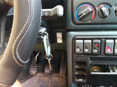

Question as tu un bouton de démarrage ?
Si c'est le cas, vérifie le coté fusible de ce bouton. si lorsque tu appuis, tu ne lances même pas le démarreur je confirme c'est bien de ce coté qu'il faut regarder.
Messages : 8860
Re: Le retour
un bouton de demarrage sur un espace 3 ?
Re: Le retour
J'en ai bien un sur mon 2 !!!
Dan
Re: Le retour
camion rouge a écrit :J'en ai bien un sur mon 2 !!!
Dan
Euh... c'est pas le bouton de la sonnette du klaxon çà :?: :mrgreen: :mrgreen:
