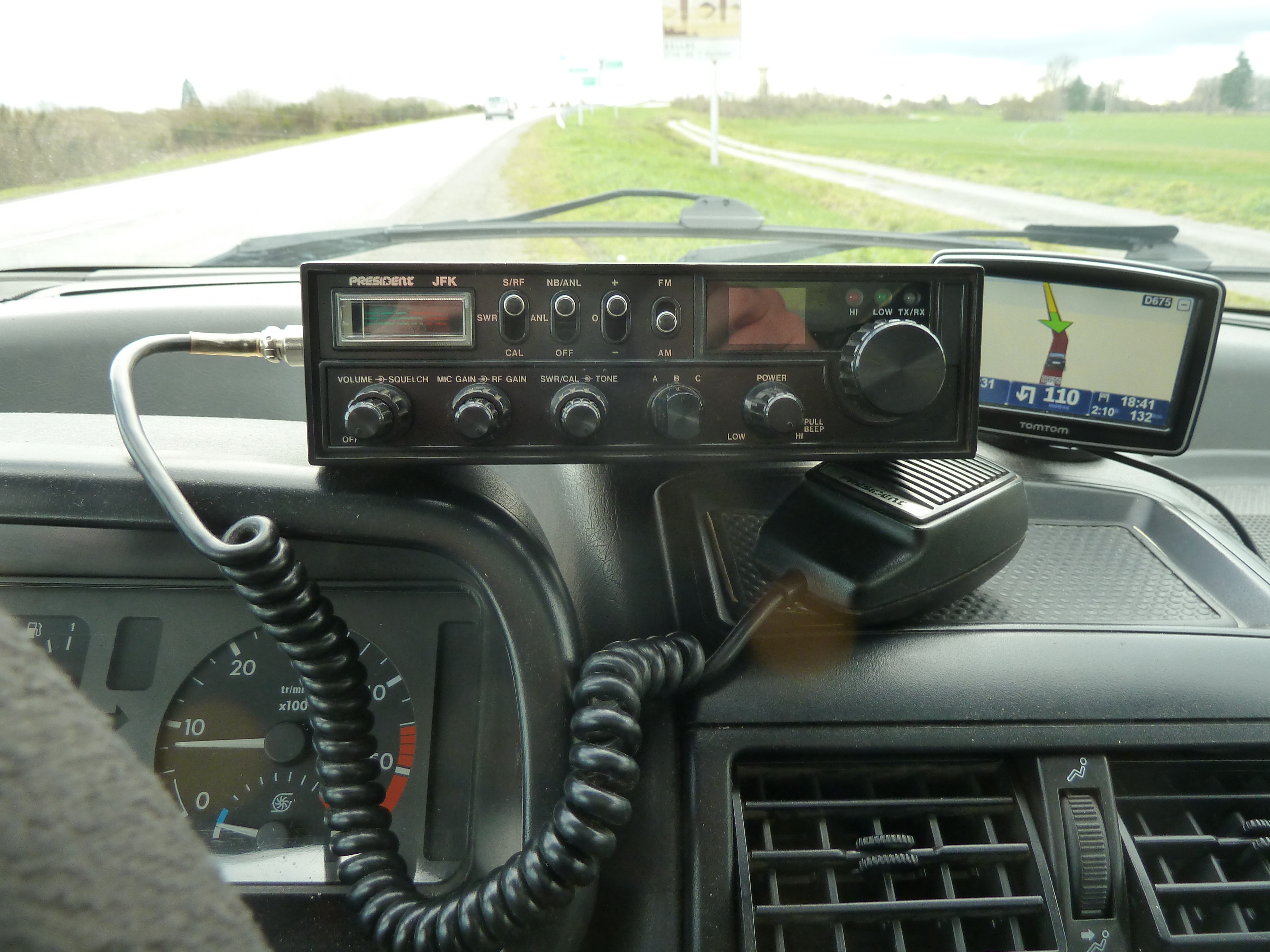

Salut!
Bon me voila de retour!
je suis allez voir la CB et l’essayer dans la mesure du possible! ensuite ont à étaient dans mon camion pour tester l'alimentation, mon cordon avec prise molex ne rentrer pas dans le connecteur, donc je prend l'autre câble que j'ai préparer, je branche d’abord le + puis le - , je tourne le bouton on ......
rien, a ba normal mon connecteur (-) c'était débranché! je le remet et hop, il s'allume!
après ont a fait un test rapidos avec une mini antenne magnétique pour voir si le TX fonctionner, autant dire que cette antenne pour minipous ne vaut rien, mais ça réagi quand même, donc ont étaint tout! et retour chez lui! et oui dehors il fait a peine 3°!
sur ce, il m'invite a prendre le café et ont papote!...
au moment de payer, je sort les 25€ et la il me dit, vous avez fait de la route donc je vous le laisse à 20!
allez c'est bon pour moi
et il se rappel d'un coup qu'il avait une autre antenne, mais surement pas complète, il me l'apporte et apparemment si, elle serai complète (une Président!) seul hic, elle aussi est magnétique, mais pour faire les tests, ça ira très bien
j'ai essayer de conduite avec la CB a porter de main pour ne pas lâcher le volant comme le stipule la loi, c'est impossible!!!
j'ai juste posé l'antenne afin de voir ce que ça donne!
sinon il est très propre visuellement parlant!
me reste a trouvé un tos-metre et un étrier de fixation!

C'est très bien pour 20 roros. le principal c'est que tu ais fait affaire.
Dans un post plus haut, je pensai qu'il n'y avait pas de micro, j'ai lu trop vite(d'où mes remarques) et n'ai pas vu que tu parlais du support micro et de l'étrier mobile.

Dans un post plus haut, je pensai qu'il n'y avait pas de micro, j'ai lu trop vite et n'ai pas vu que tu parlais des support micro et de l'étrier mobile.
si si il y à bien le micro (version 6 connecteur) et j'ai même les papiers avec la date d'achat! (30/12/1992)

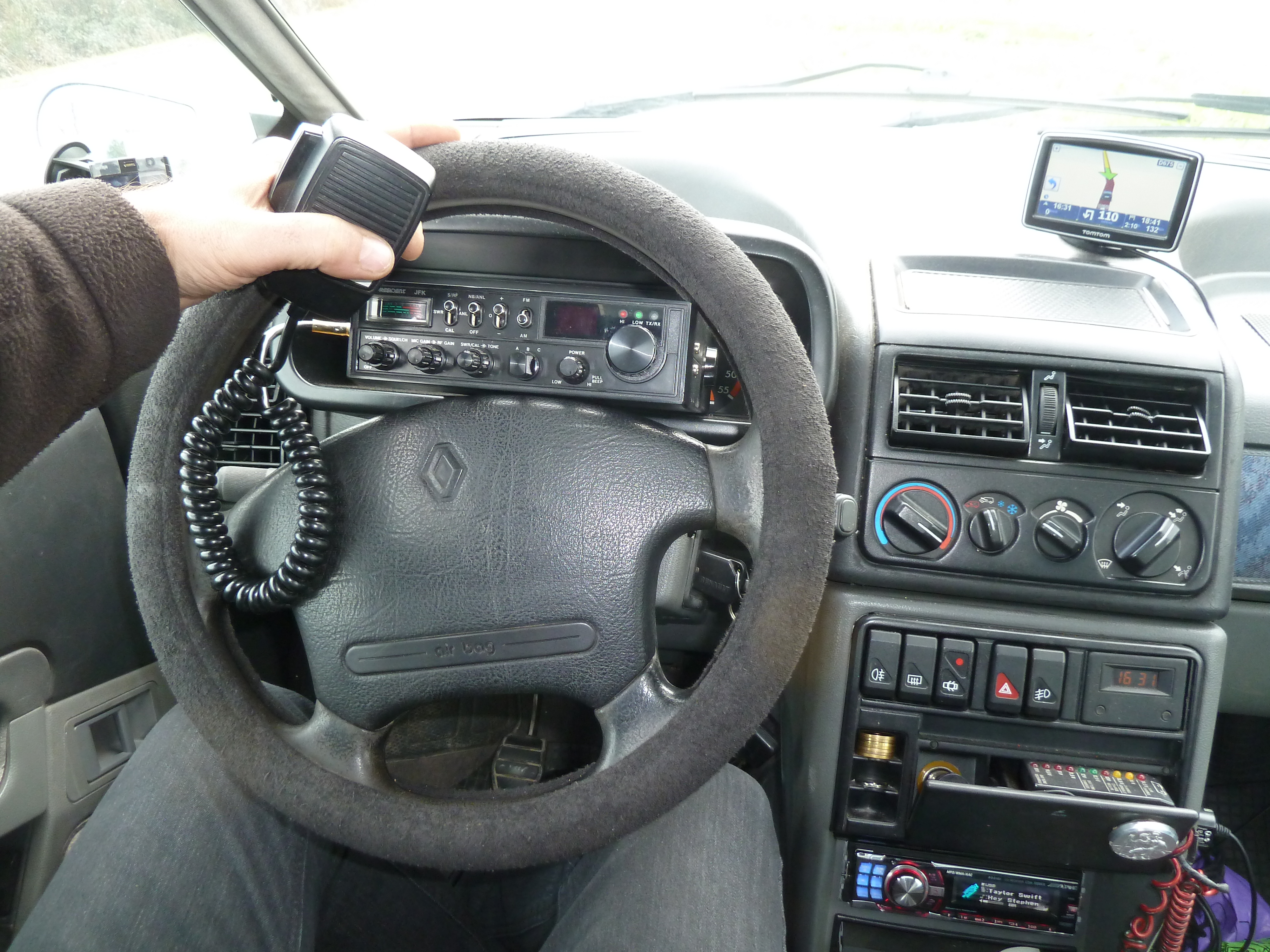

l'etrier est tres facile a fabriquer !une bande de tole ,un etau, et une perceuse !
HS : ton couvre volant est ,comment dire...etrange !
j'ai celui qui masquait la misere dans mon blanc, il est en cuir , je te le donnerai le WE prochain !

la JFK na pas la BLU il faut minimum la Richard ou Grant, sa sera pour plus tard!

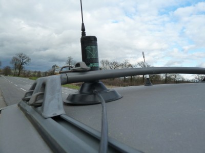

l'antenne qui t'as été vendu avec le jfk est une président Arkansas équivalant a la ml 145. bonne performance dans l'ensemble.

Grizzly Sauvage a écrit :j'ai pas regarder en détail le modèle que c'est mais j'ai la photo de plus prêt!bédouin a écrit :l'antenne qui t'as été vendu avec le jfk est une président Arkansas équivalant a la ml 145. bonne performance dans l'ensemble.
c'est bien celle-là, elle est reconnaissable avec sa self déporté collé sur un morceau de pvc.
pour avoir un plan de masse, tu peux te fabriqué une équerre avec 2 trou percé er fixé sur la charnière du capot moteur + une masse châssis.
cela fonctionne pas mal
Re: Les Espaces et la CB, ça existe?
si tu veux garder une antenne magnetique, il est possible de caler une bande de tole vissée avec les rails de toit!
elle serait ainsi reliée a la caisse !
sinon, sur les vieux 2 (91/92) il y a un support d'antenne au bout du toit juste avant le hayon comme pour l'antenne radio a l'avant
je l'ai sur mon rouge avec le cable coaxiale qui va a l'avant !
