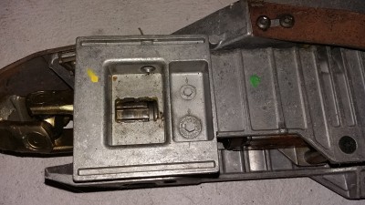

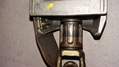

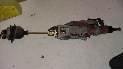

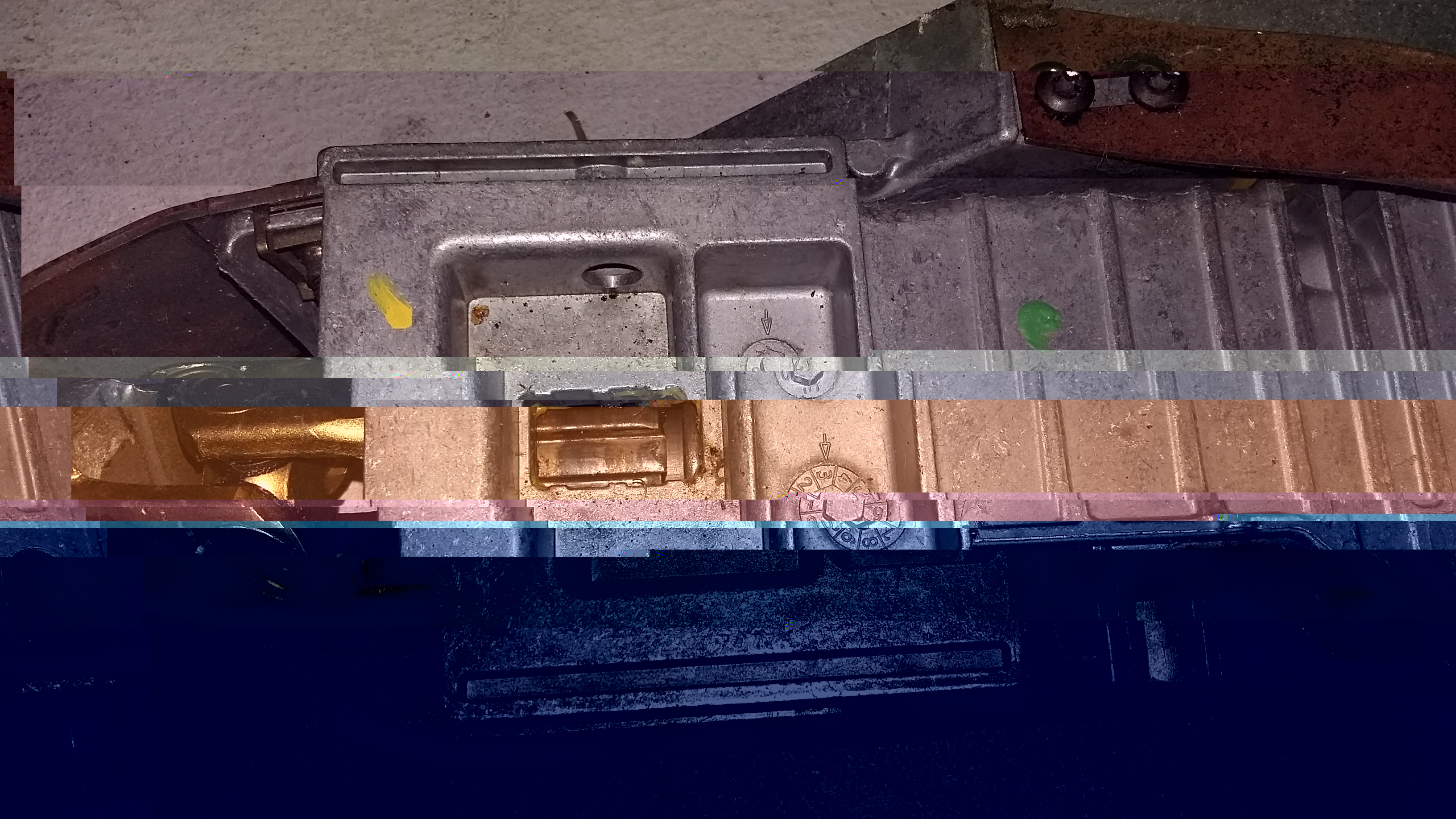

- Davidrwt
- Messages : 2929
- Localisation : Nord (59)
Re: verrou de colonne ou UCH, ou plus grave...
Ouidavh78 a écrit :Ben, il suffit de déposer le verrou... 5mn...Painchocolat19 a écrit :Sont bien obligé de désactiver le verrouillage pour démonter la colonne de direction par exempleDavidrwt a écrit : Je pense pas, j'ai pas vu cette optionEnfin j'ose l'espérer.
J'ai une colonne d'avance je prendrais une photo de l'emplacement du verrou ce serra plus clair
- Messages : 20052
Merci David !Davidrwt a écrit :Ouidavh78 a écrit :Ben, il suffit de déposer le verrou... 5mn...Painchocolat19 a écrit :
Sont bien obligé de désactiver le verrouillage pour démonter la colonne de direction par exempleEnfin j'ose l'espérer.

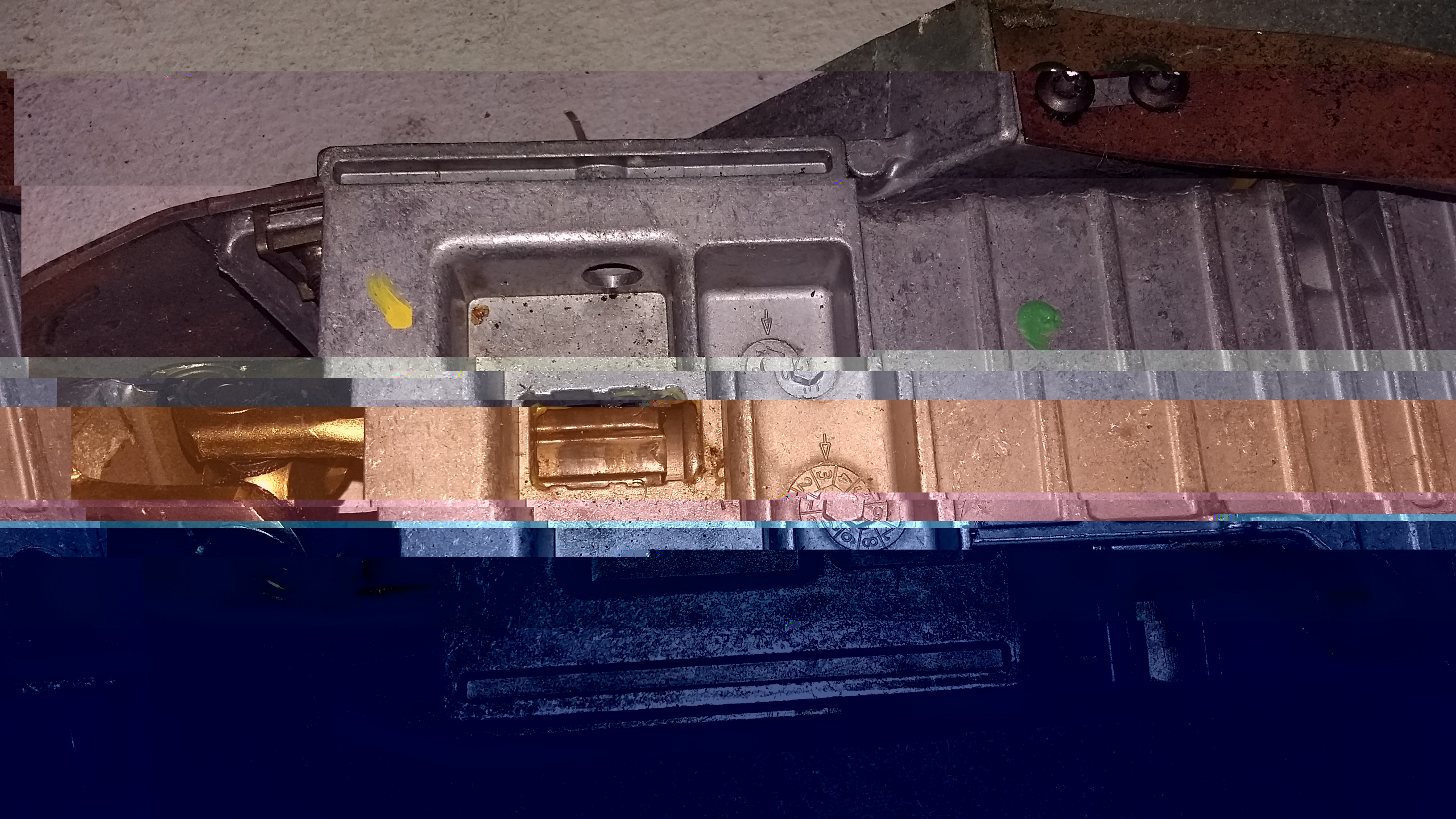

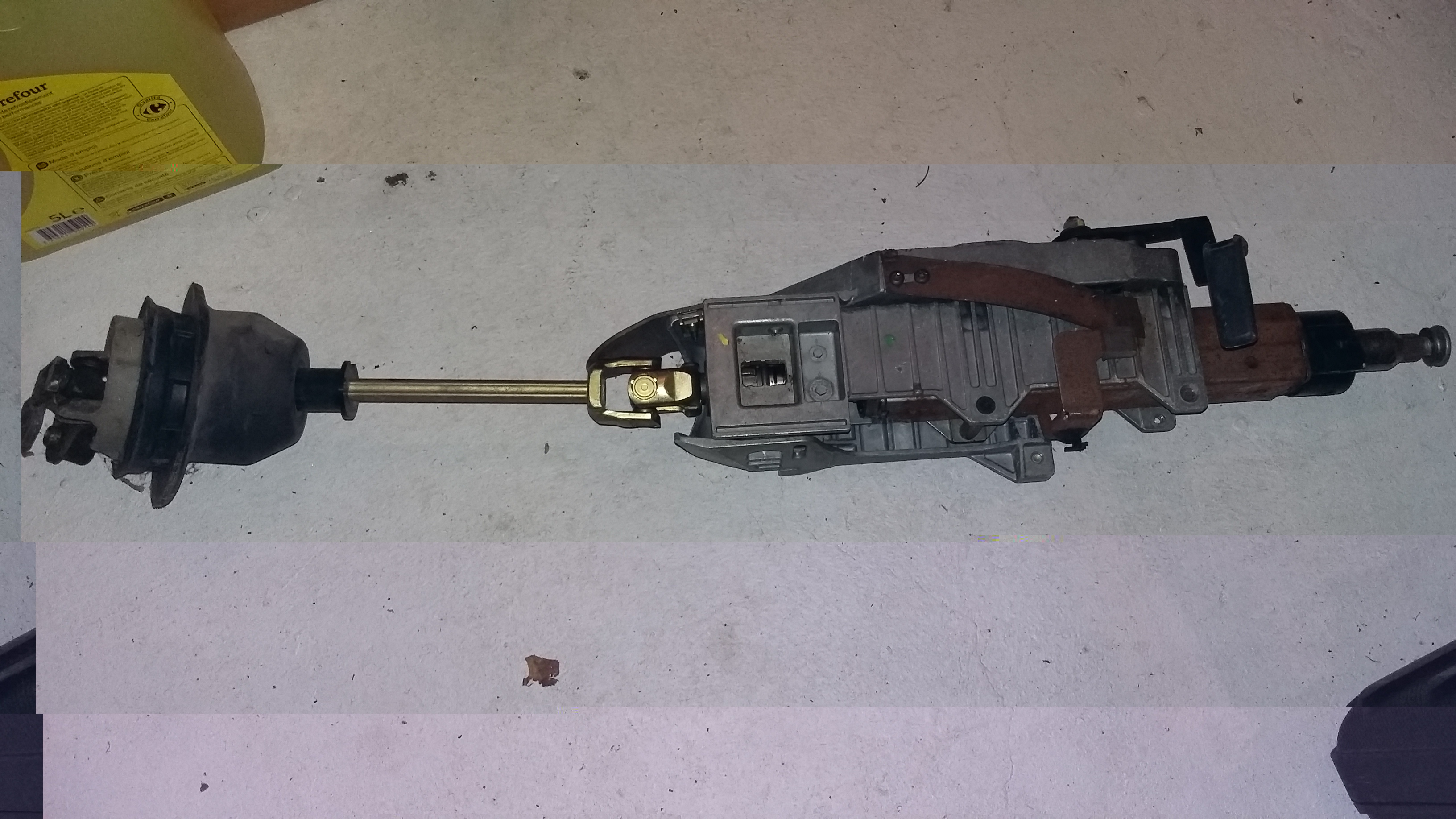

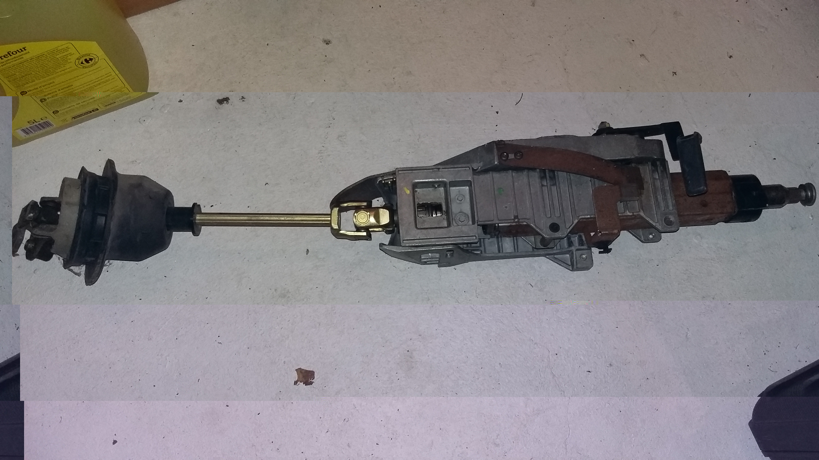

- Davidrwt
- Messages : 2929
Voila les photos de la colonne
- Messages : 1734
- Inscription : 07 oct. 2015, 11:40
- Modèle : [Espace IV V6 3.5]
- Année : 2003
Merci bien pour ces photos !
Flo.
Flo.
