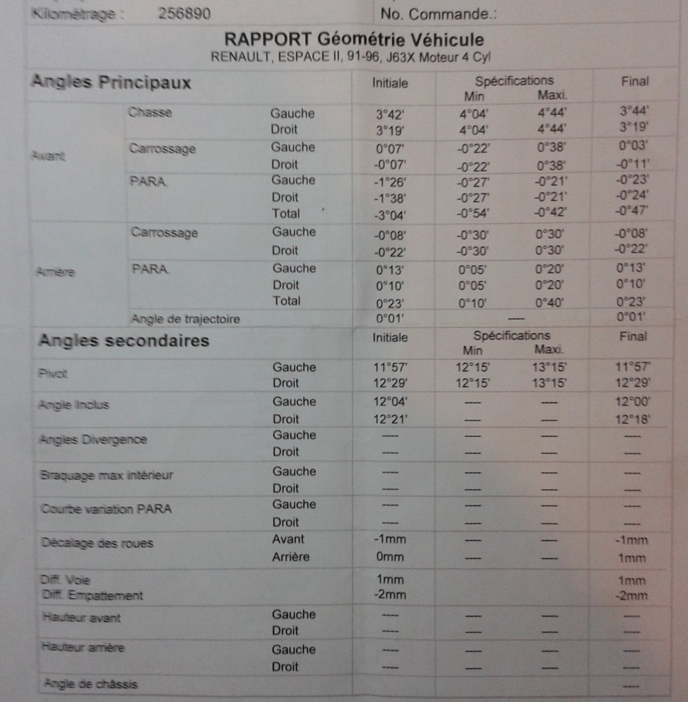

Remise en route d'un Espace II J8S 1994
- Messages : 1661
Pour rigoler j'ai fouiné et trouvé un rapport de para de 2012 fourni par l'ancien proprio:
Là les gars avaient réussi un angle de trajectoire de 0°01'
Décalage des roues: AV -1mm / AR 1mm
Diff. voie: 1mm
Diff. empattement -2mm
Franchement comment expliquer les différence sur ces mesures qui, si j'ai compris, sont structurelles?
Diff. voie: 1mm

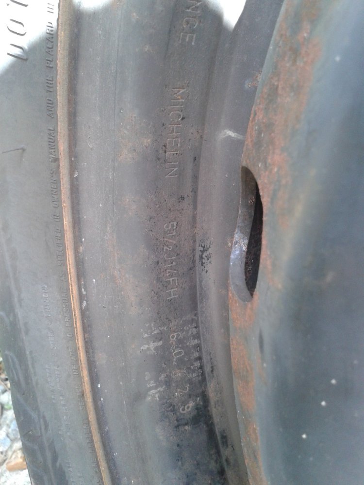

J'ai vérifié les jantes et elles sont toutes identiques, ref Michelin 5 1/2 J14FH Il n'y a pas de variantes pour cette référence, avec un déport spécial?

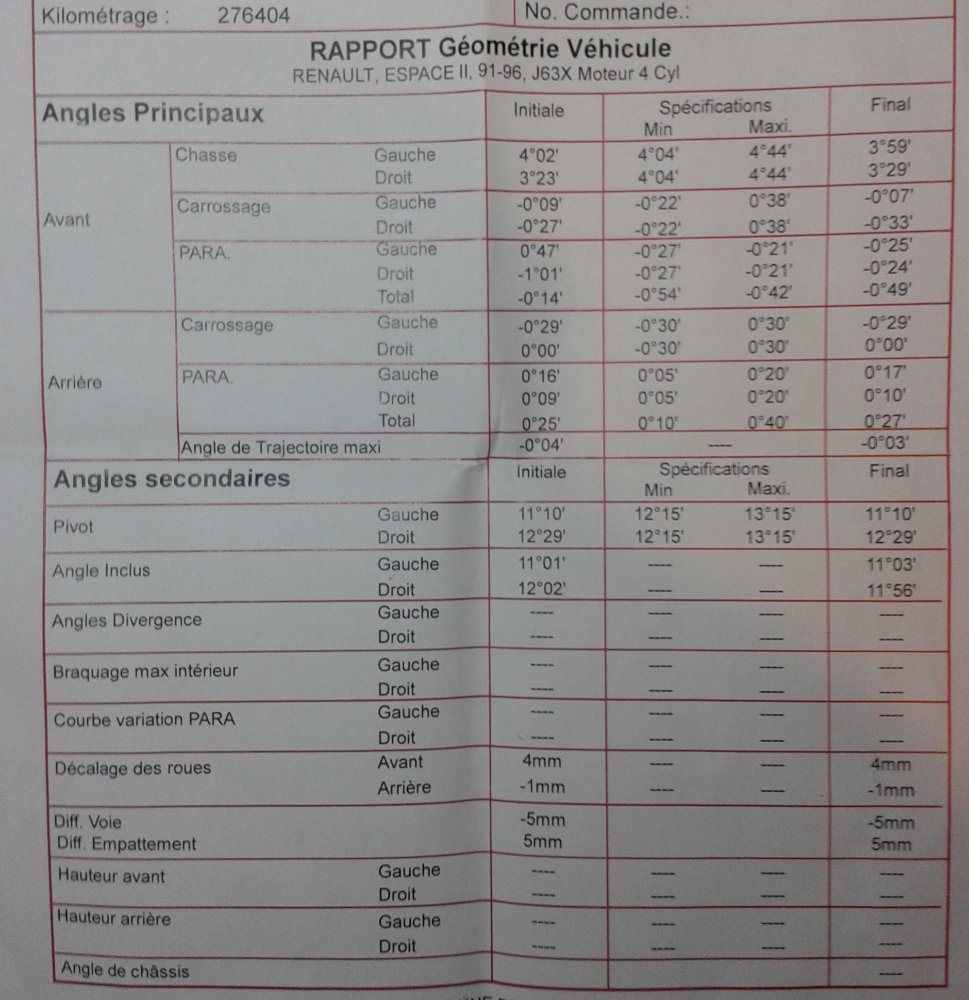

- Messages : 1661
@Mat-155: Merci pour ces précisions, et désolé pour la confusion des termes.
C'est bien ce qui me semblait: faire les mesures en l'air ça ne fonctionnera pas, et du coup je suis trop sous-équipé pour faire ça facilement.
Bon plan les lycées pro! Je n'y avais pas pensé, ça existe peut être en carosserie également. Là ça leur ferait un super cas d'école
Voilà les deux rapports dont je dispose, celui de 2012, et le rapport effectué lors du changement de crémaillère tout récemment.
Si ça vous parle plus qu'à moi
2012 2022 Les mesures sont-elles suffisantes pour en déduire un gros problème structurel?
@par5: du coup les mesures sur mon II sont à la rue... mais donc ce n'est pas vraiment valable comme mesure s'ils n'ont pas mis la voiture en "assiète" comme tu l'expliques.
Et donc pas de rattrapage possible du décalage de roue... pas chouette comme nouvelle.
edit: d'ailleurs ce décalage de roue c'est dans quelle direction au juste?

Nickel les rapports, c'est cool que tu en aies 2 en plus, c'est rare et ça permet de comparer !
De ce que je vois comme ça (je ne suis pas un pro) :
Chasse un peu faible, les roues auront moins tendance à revenir en ligne droite toutes seules et il y aura un potentiel flou dans la direction à haute vitesse (bon ça reste un Espace 2 de toute façon)
Carrossage : pincement surtout à droite, on attend plutôt de l'ouverture pour une traction donc la voiture devait être plus instable à haute vitesse et tirer à gauche avant le réglage de 2022. Maintenant tout est en ordre.
Angle de pivot pas dans les côtes constructeur à gauche -> possible triangle/amortisseur/berceau tordu -> roue AVD reculée de 5mm si je ne me trompe pas
Entre les deux rapports :
L'angle de pivot qui n'était pas dans les préconisations a continué de se dégrader à gauche. pas bougé à droite et dans les côtes donc la voiture avait surement déjà touché côté gauche avant 2012, puis de nouveau entre 2012 et 2022 (attention quand je dis "touché" c'est que l'angle a bougé, ce n'est pas forcément un accident, ça peut être un simple coup de trottoir ou un organe comme un triangle ou un amortisseur en bout de course...)
Décalage des roues : AR : 1mm à -1mm (peu), AV : -1mm à 4mm (une roue a bien reculé de 5mm)
Pour moi ce n'est pas alarmant et ton Espace ne me paraît pas dangereux, les correctifs faits par le dernier intervenant sont cohérents et tu as du sentir du mieux dans la conduite. Pour cette histoire de roue reculée de 5mm il faudrait investiguer pour savoir quelle est la cause de ce recul et si le remplacement d'un organe permettrait de se rapprocher de la vérité
Si des pros des trains roulants passent par ici (je pense notamment à des contrôleurs techniques si il y en a parmi nous) ils pourront probablement t'apporter plus de précisions

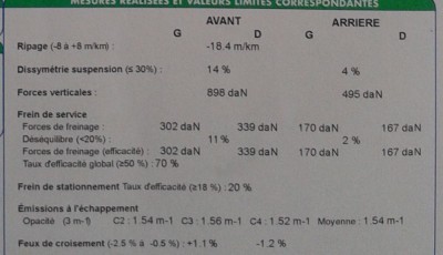

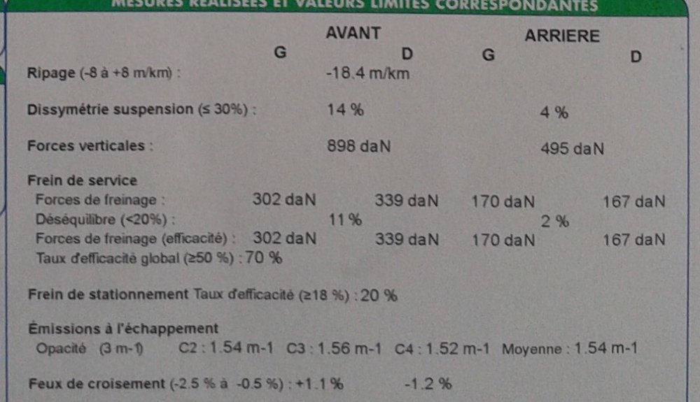

- Messages : 1661
Merci beaucoup pour ton analyse!
Pour essayer d'avancer dans l'enquête:
j'ai effectivement constaté que le côté gauche avait été retouché au niveau carosserie (soudures de l'aile + mauvais alignement phare/cligno), de plus du même côté les pneus AV et AR ont des marques prononcées de chocs (probablement ceux de devant ont été mis derrière, et les remplaçants de devant ont eu le même sort: choc à nouveau).
Côté droit, à part le silent bloc arrière de triangle qui est visiblement craquelé je ne vois pas grand chose. Sauf un souci sur l'aile et pare choc mais plutot dû à un arrachement en reculant (fixation interne du pare choc déformée et position du pare choc 30mm vers l'avant).
Pour évaluer si c'est dû aux amortisseurs, voilà les mesures du CT que j'ai fait en aout, si c'est pertinent comme info: Il faut noter que c'était donc avant le changement de crémaillère, et donc avant le rapport de géo 2022.
La voiture tirait à droite à mort!
Donc comme tu le dis, il y a surement un truc bizarre de ce côté...
Est-ce que le fait que la traverse sous-moteur soit un peu pliée pourrait changer la position des longerons et donc des roues?

Alors, j'ai fait des recherches sur cette histoire de décalage de roue, qui est pour moi une nouveauté.
Je n'ai jamais été confronté à ce souci.
Ce que je peux lire sur le net à ce sujet est plutôt rassurant pour mon cas, les gars qui parlent de ça ont entre 2cm et 5cm de décalage!!!
Du coup je suis optimiste avec mes 5mm.
Dites moi si je me trompe (en résumant ce que vous m'avez expliqué plus haut + ce que j'ai compris des dégats suite à un choc sur les roues AV):
Version "gentille": possible silent blocs de triangle, rotules inférieures, rotules de suspension, tirant de chasse...
En un peu plus "pire": rajouter les amortos, triangles voilés (un seul ou les deux si j'ai pas de bol).
En super "pire": berceau tordu... bon là ça serait trop important comme boulot vu le décalage à rectifier non? sans compter ce que ça doit couter.

J'ai trouvé en ligne 2,6 m d'empattement pour un II. Donc 5 mm de différence pour 2600 mm, ça ne fait que 0,2%. C'est pas énorme non plus

Bonjour Sigma,
Sur la feuille du dernier contrôle 2022 les valeurs des spécifications à obtenir sont les bonnes.
Ton parallélisme est bon
Les autres angles ne sont pas tous dans les spécifications mais s'en écartent peu, il n'y a rien d'alarmant
A moins de le lui dire , celui qui fait la géométrie ne va pas s'amuser à régler pile poil
la chasse ou le pivot sur un Espace, cela prend du temps, ce n'est pas une voiture de compétition.
Par exemple, tu n'as pas assez d'angle de chasse, mais pour régler il faut relâcher un peu
les tirants, demi- tour par demi-tour, mesurer et recommencer pour arriver à la bonne valeur.
Le carrossage avant gauche n'est pas dans les spécifications mais ce n'est pas réglable sur l'Espace à moins de bidouiller.
L'angle de pivot avant gauche n'est pas non plus dans les spécifications, mais là il y a un réglage
A l'arrière tout est bon sauf le carrossage de la roue arrière droite, mais il n'y a aucun réglage.
