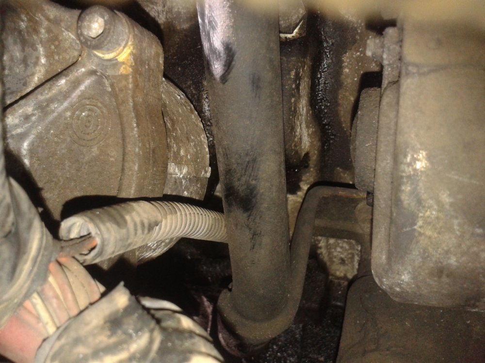

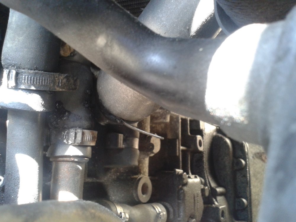

Concernant le gras qui pisse derrière l'alternateur et pompe à vide, j'ai tenté quelques photos mais c'est vraiment pas visible.
Puis au niveau du carter de ce côté, impossible de voir d'où ça vient.
Cela dit j'ai l'impression que ça pisse plutot sous la pompe à vide, mais enfin c'est tout gras partout (pas eu le temps de nettoyer à la bombe freins).
Désolé je n'ai pas mieux à montrer, c'est vraiment pas évident d'avoir un angle clair là dedans...

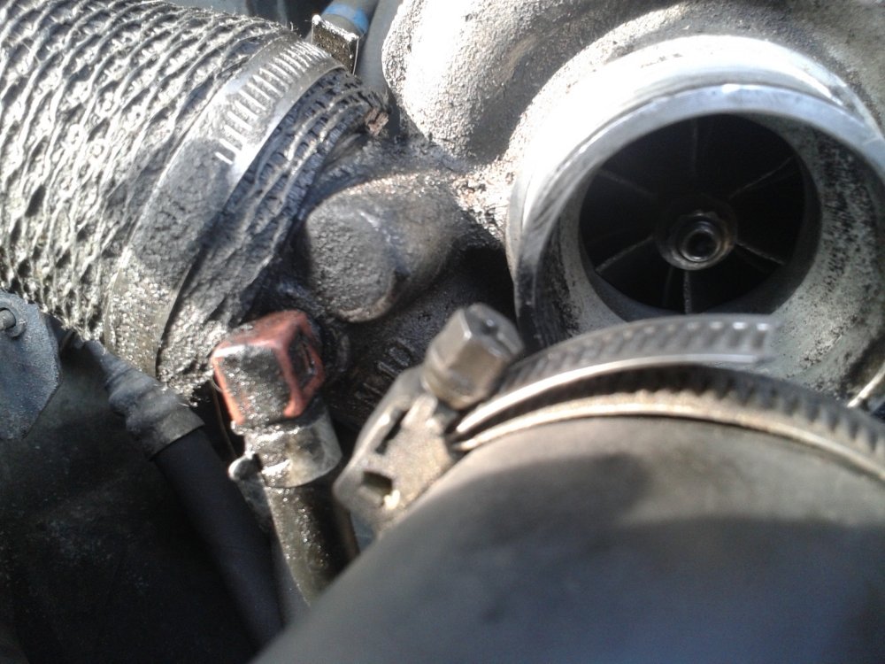

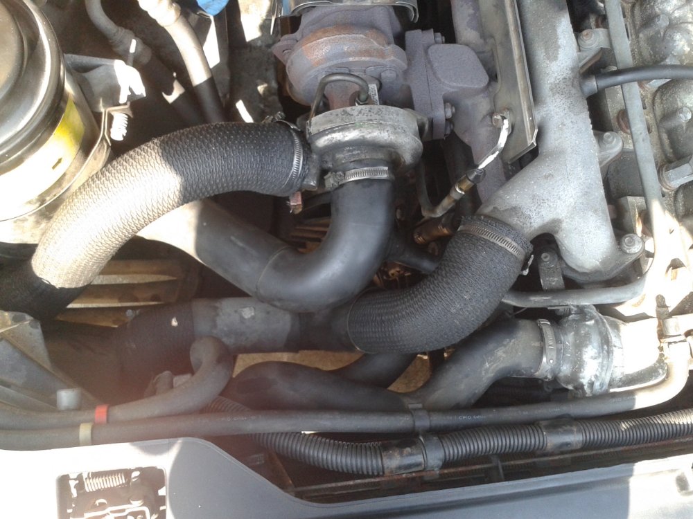

@ Bédouin, oui le turbo ça m'a reveillé cette nuit, décidémment cette voiture ça me travaille le ciboulot.

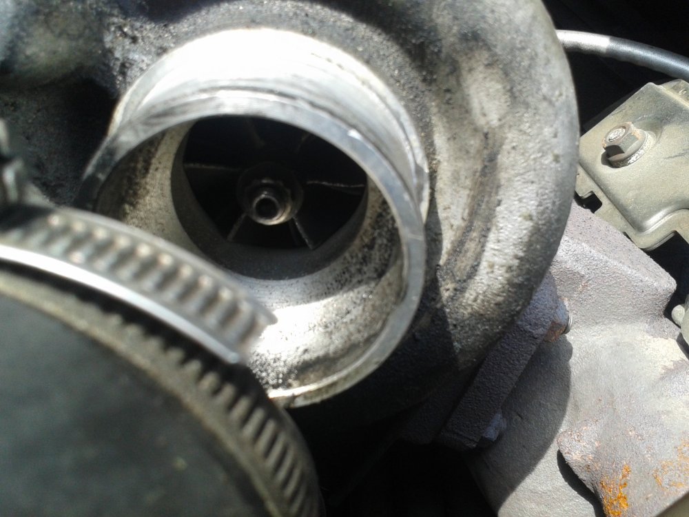

Est-ce qu'il suffirait de déboiter la grosse durit devant pour le tester au doigts, juste en tripatouillant?
Corrigez-moi, si j'ai retenu la leçon sur le turbo il ne doit pas y avoir de jeu latéral, et pas de marques visibles sur les ailettes; et ça doit tourner librement (moteur éteint bien sûr)?

j'ai donc effectué la vidange et mis la vieille huile à décanter dans un bidon transparent. On verra si il apparaît des strates prouvant mon intuition...
J'ai aussi changé le filtre à air, et là, misère, de grosses plaques de peinture se sont détachées à l'intérieur comme à l'extérieur du porte filtre.
Donc vérification du turbo via la durit axiale, devant.
Et effectivement les ailettes sont un peu bouffées. Il a dû se manger des débris de peinture...
Par contre aucun jeu perceptible ni latéral, ni axial. Et il tourne sans point dur, mais pas possible de "lancer" la rotation au doigt.
Je n'ai pas d'éxpérience sur les turbos, donc je ne sais pas s'il doit rouler comme une roue de skate board ou si la rotation est un peu freinée par le palier qui devrait être plein d'huile (si j'ai pigé comment ça fonctionne ce biniou).
à votre avis, est-ce que le turbo est trop mangé? ces irrégularités sur les ailettes pourraient déséquilibrer la rotation et finir par le tuer pour de bon?
Aussi pour le moment, tant que la crémaillère n'est pas réparée je ne roule pas: ça pisse trop. Juste en faisant 7km de chez moi au garage (histoire négociée avec l'ancien proprio, parce que je n'ai pas du tout les moyens d'envoyer mes véhicules en garage), le bocal DA est passé du max au min...

<< Par contre aucun jeu perceptible ni latéral, ni axial. Et il tourne sans point dur, mais pas possible de "lancer" la rotation au doigt.>>
Ce sont les signes que le turbo est bon .
Il peut avoir de mini traces d'impacts sur les ailettes, d'où l'intérêt d'un filtre à air propre.

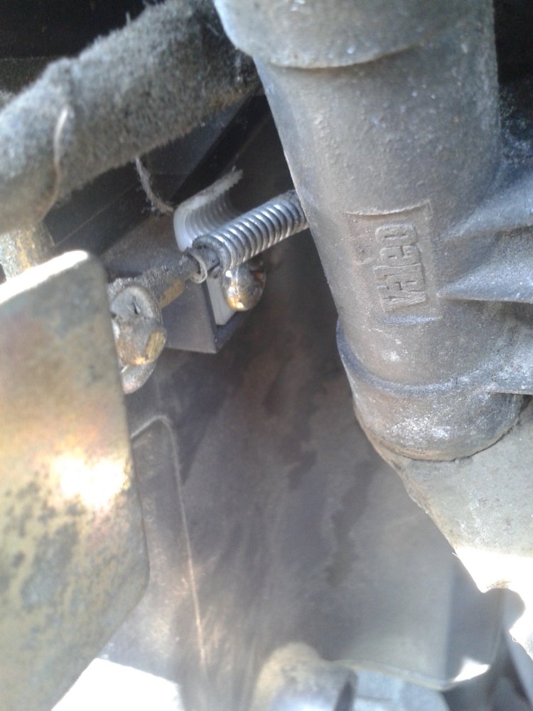

Tiens, il y a le titoulette blanc qui tient le cable de commande en haut à droite sur le boitier ventilo habitacle (côté moteur) qui est fendu. Il y a une sorte de filetage interne qui bloque le cable, ben là ça ne tient plus... ça commande quoi au juste?
Bon je répare ça demain avec un petit serre cable à visser, enfin je pense que ça peut fonctionner.

Et du coup il me semble que ces durits sont des raccords sur le circuit d'huile, c'est ça? Elles sont emmanchées sur des tuyaux rigides qui partent derrière le moteur.
Ah les spis qui se cachent sous le carter de distri... pas encore regardé de près.
Sauf que ça pisse très gras dessous, derrière la damper. Et celui du vilo côté boite, à mon avis est bien rincé aussi.
Mais chez chez moi ces tas noirs, c'est sur le côté du moteur, derrière le calorstat, pas sûr que ça soit venu d'un spi, même celui de l'AAC.

Par contre j'ai envie d'attaquer le circuit de refroidissement, mais je ne trouve pas la réf de la longue durit qui sort du haut du bocal LDR et qui se prend au dessus du calorstat. Une idée de sa réf ? diamètre interne 13mm...
Je l'ai raccourci côté bocal parce qu'on commençait à voir la tramme tissu... mais c'est pareil côté calorstat.
Est-ce que ça serait celle-là?
Metalcaucho 94099
Pour le moment j'ai listé:
une coudée STC T407998
une double angle RAPRO R12556
la grosse venant du radiateur avec la vis de purge (mais chez moi elle n'a pas cette vis ???) STC T408861
la triple qui se prend sous le bocal STC T408856
J'ai l'impression qu'il y en a une supplémentaire sous le boitier calorstat mais je ne suis pas trop sûr...
Une photo où on voit la grosse qui devrait avoir la vis de purge... mais qui n'en a pas.

Sigma,j espere que tu n as pas payé trop cher cette "Espave"... :shock: dans cet état ça vaut presque rien ! pour info,on m en a donné une avec juste la crémaillere HS , que j ai revendue 300 € ...
Le feutre autour de la boite a air est un isolant , indispensable à mon avis.
Le cable de ta titoulette c est le recyclage d air. (dans un bouchon tu chauffes ou refroidis l air intérieur,qui est moins pollué que dehors )
(moi c est cassé,et je m en passe,j ai quitté Paris... :mrgreen: )
Pour la petite durite de LDR,tu en trouves au metre,pas besoin de ref.
Pour les grosses , voir en casses , mais ici ils ne les gardent meme plus,ya plus de clients !
