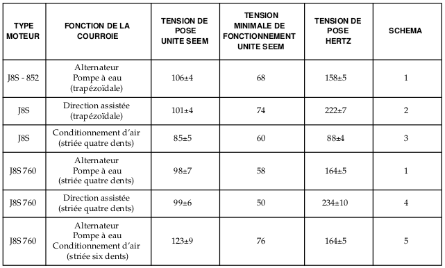

Tiens je te mets le tableau pour les courroies accessoires, si tu as moyen de mesurer une fréquence acoustique (accordeur guitare logiciel c'est parfait):
C'est toujours un truc où je ne suis pas très confiant, je m'y reprends à plusieurs fois avant d'avoir la bonne mesure sans les mauvais bruits.
Aussi c'est marrant d'avoir les mesures SEEM pour la pose et le fonctionnement, alors que les valeurs en Hz ne sont données que pour la pose...
Messages : 8882
Re: [EAime] Remise en forme Espace "2" 2.1 Dtv "Alizé" 1997
Normal, la.courroie se détend dès sa pose, le hz n'ai valable que courroie neuve.
