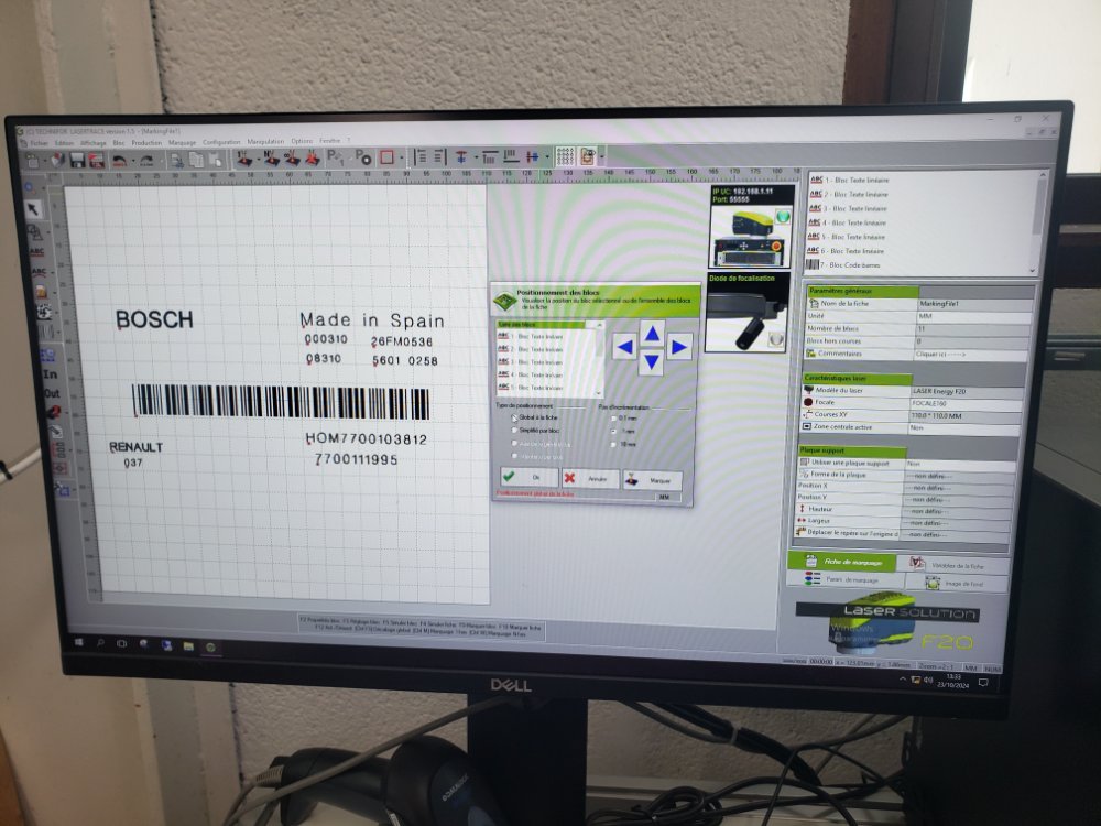

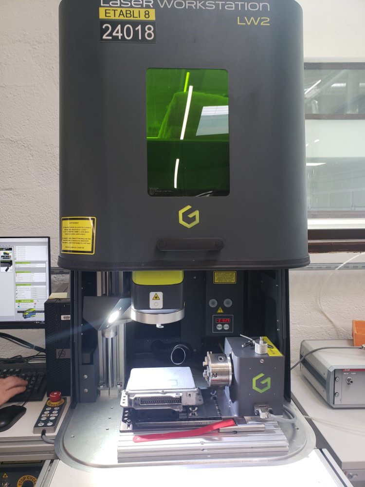

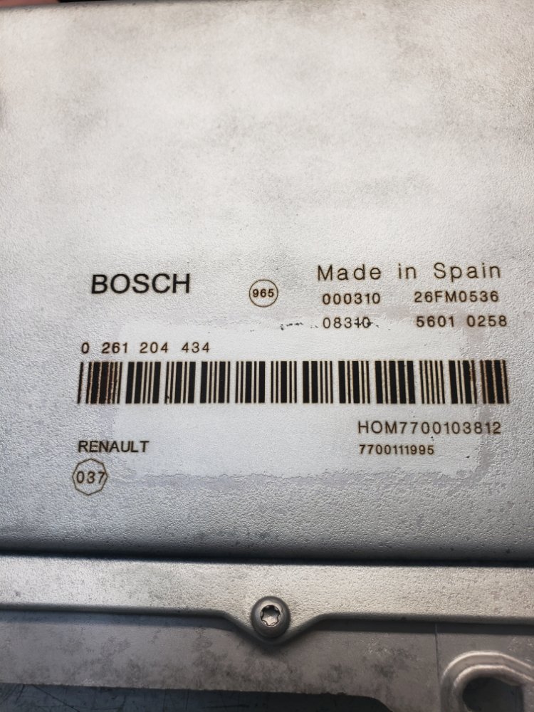

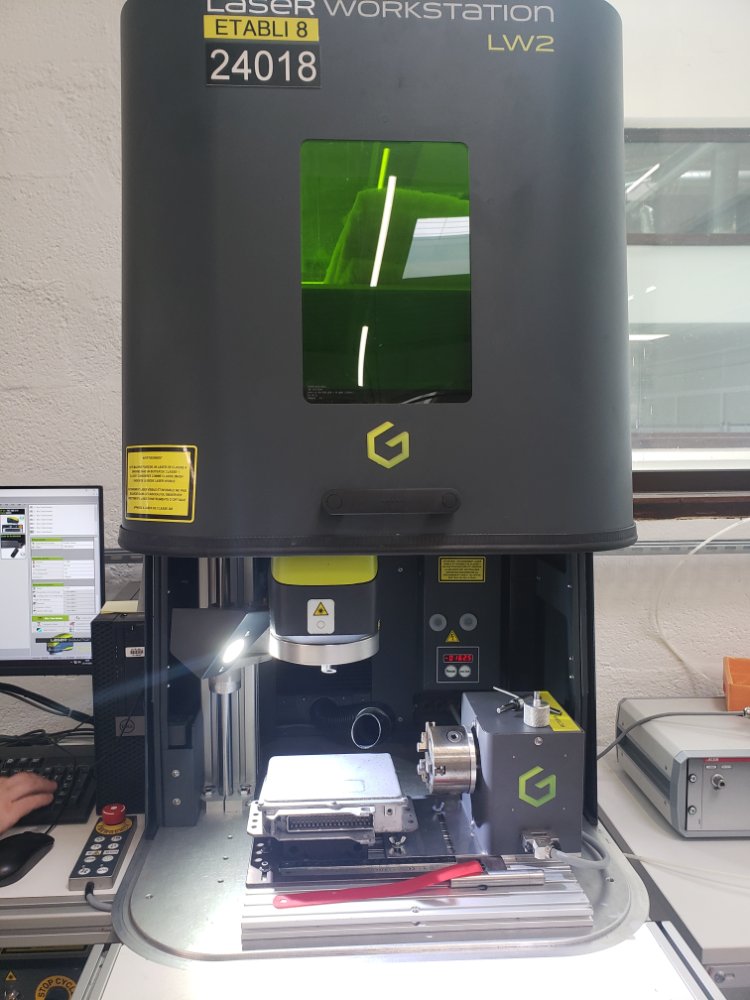

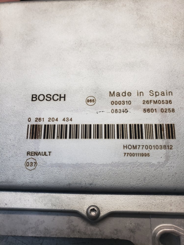

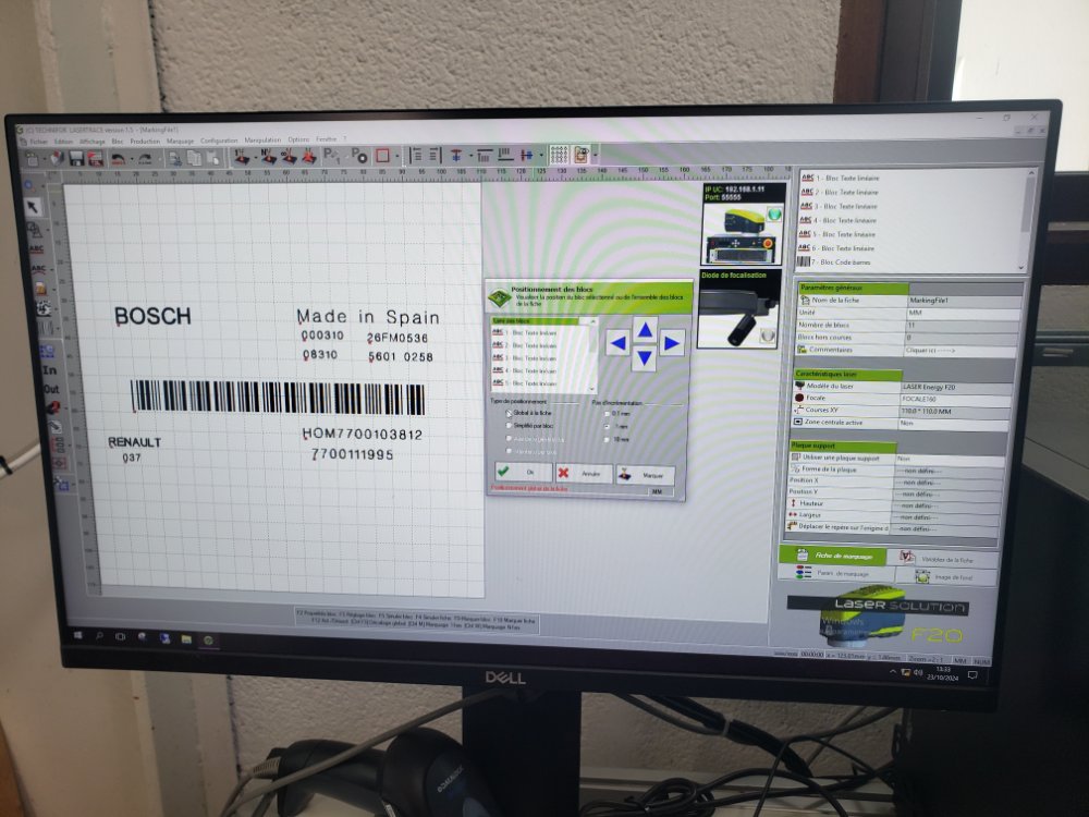

Aujourd'hui, nettoyage du calculateur en vue du remontage très prochainement.
L'étiquette étant fatiguée, j'ai fais appel à mon dernier jouet.
Un laser !!
Et une fois le programme réalisé, voilà le résultat :
Voili, voilà
Un laser !!
Voili, voilà

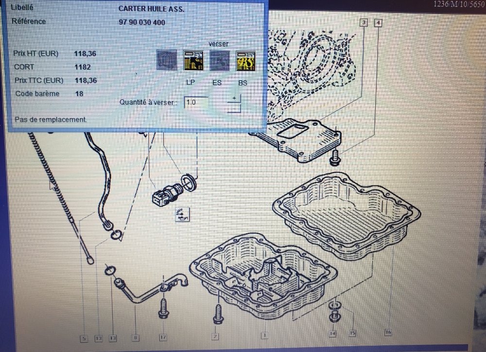

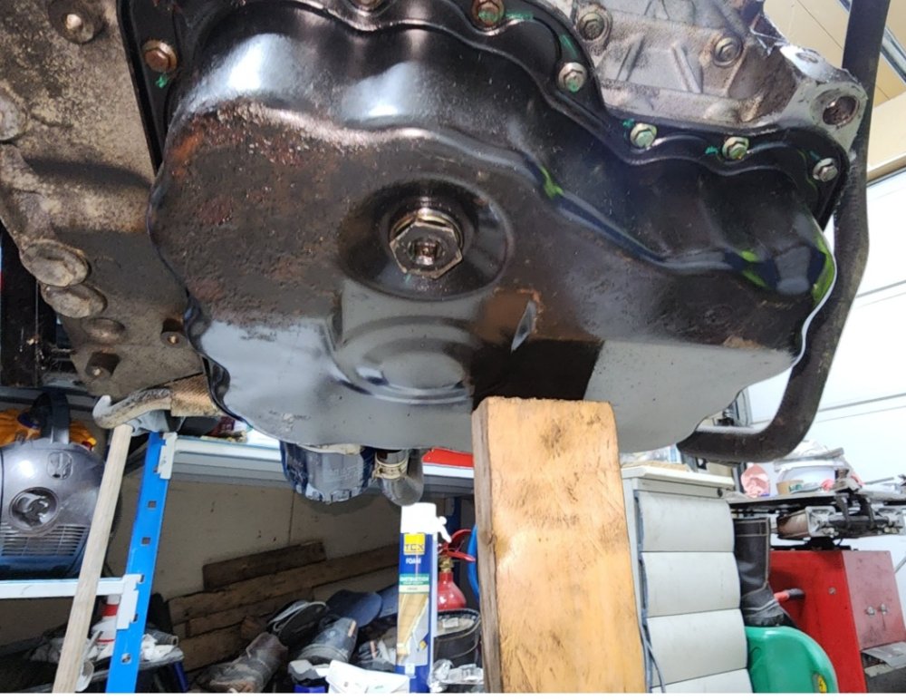

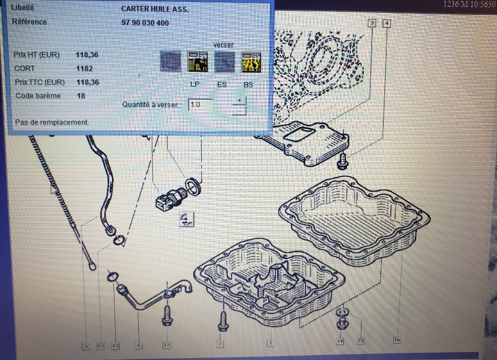

Je voudrais remplacer mon carter d'huile sur l'espace.
Je suis en contact avec une personne qui vends des pièces d'un moteur v6 24v d'une 607 , code moteur:
XFX ES9J4S v6 3.0 24 de 2001
Ma question est de savoir si je peux mettre le carter d'huile de 607 sur l'espace?
Merci d'avance à tous.
J'ai une petite question.
- Messages : 8999
Re: Nouvel espace 3V6 24v avec 83000 kms
il existe 2 modèles de carters d'huile sur ce V6 PR à ma connaissance, un qui est cloisonné, et un non cloisonné.
mais extérieurement ce sont les même (l'un monte pour l'autre sans pb).
- Messages : 2471
- finition : 25 Th
- Année : 2011

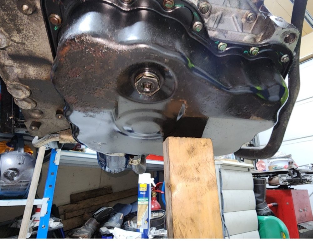

Salut Grostoto
J'espère que tu vas bien.
Voici une photo du carter qu'il me propose :
Merci d'avance.
Merci d'avance.
- Messages : 8999
ce n'est pas visible.. c'est interne.
autant on peut remplacer un non cloisonner par un cloisonner, je ne recommande pas l'inverse.
- Messages : 2471
- finition : 25 Th
- Année : 2011
Et sur l'espace 3 v6 24v, c'est lequel qui est monté ?
Merci.
Merci.
- Messages : 4109
C'est pas les mêmes bases moteur il me semble. la 607 c'est un ES, l'espace 3 c'est un PR il me semble. Pas sur que ce soit compatible.
- Messages : 8999
non, on parle bien de la même base, le PR (ES c'est le nom chez psa, c'est bien le même).
la 1ere version fait 194ch, puis des évolutions haut moteur ont permis d'aller chercher plus de puissance (arbre à came variable, echappement, admission..).
- Messages : 8999
aucune idée.. il faut déposer pour le savoir..chtimi73 a écrit : 03 déc. 2024, 20:26 Et sur l'espace 3 v6 24v, c'est lequel qui est monté ?
Merci.
- Messages : 4109
Merci pour les précisionsgrostoto a écrit : 03 déc. 2024, 20:59 non, on parle bien de la même base, le PR (ES c'est le nom chez psa, c'est bien le même).
Baccaronze
- Messages : 855
Effectivement, le "PR", dénommé L7X chez renault, et ES9 chez PSA, est bien le remplaçant du "PRV"(renault : Z7* , PSA: ZM).
L'espace III a possédé les 2 au long de sa carrière.

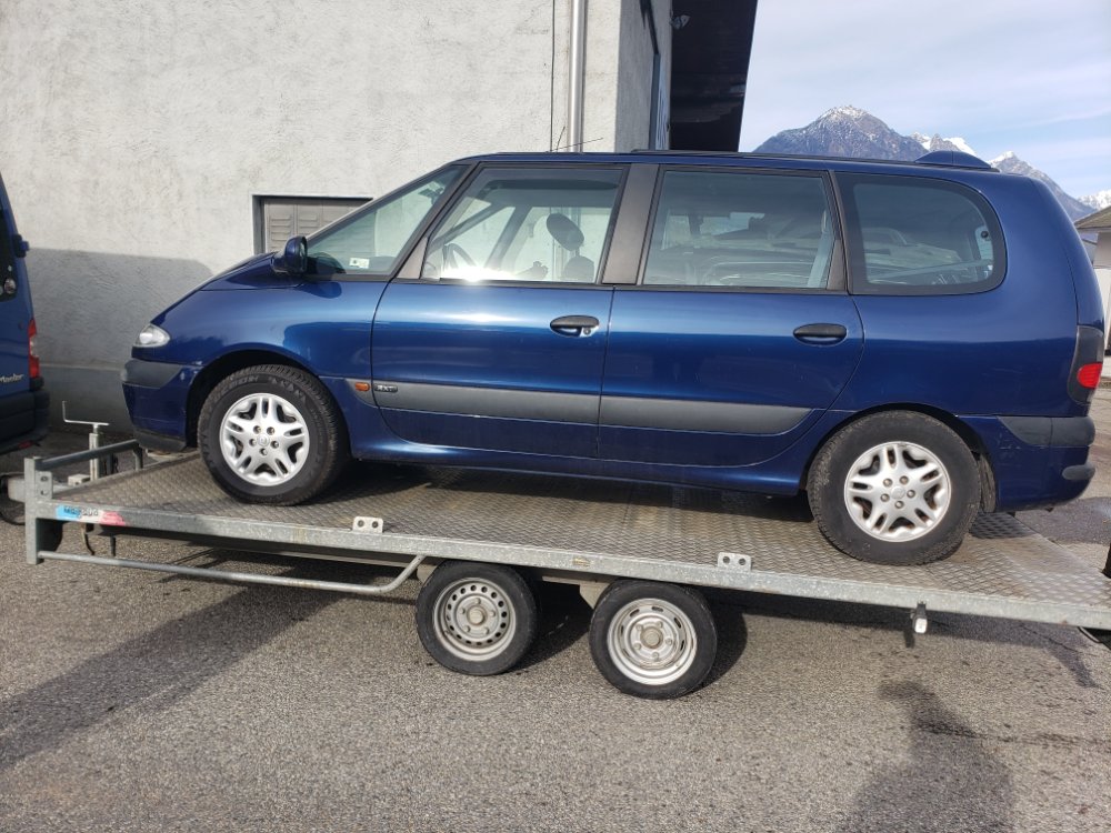

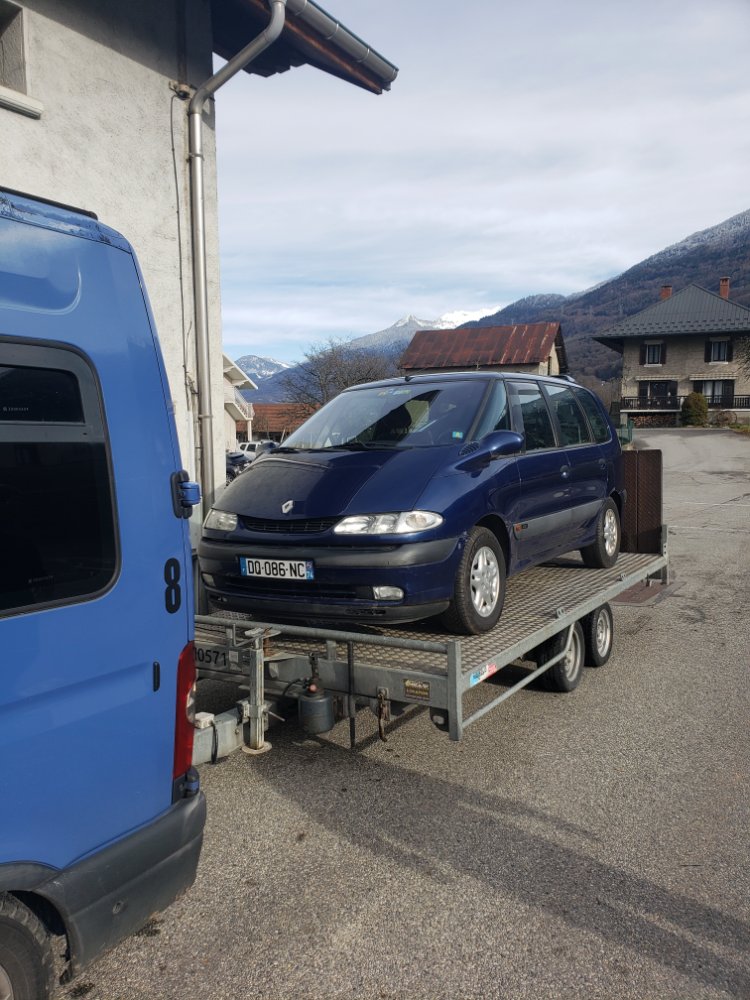

Bon après pas mal de petits soucis et de trouver personne qui fait la distribution (par chez moi), l'espace est parti pour une restauration complète... chez un passionné qui en a 2.(dti et dci)
L'aventure Espace s'arrête pour moi.....
