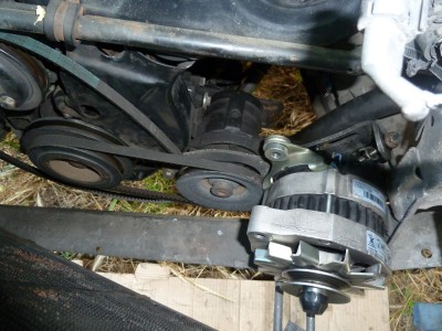

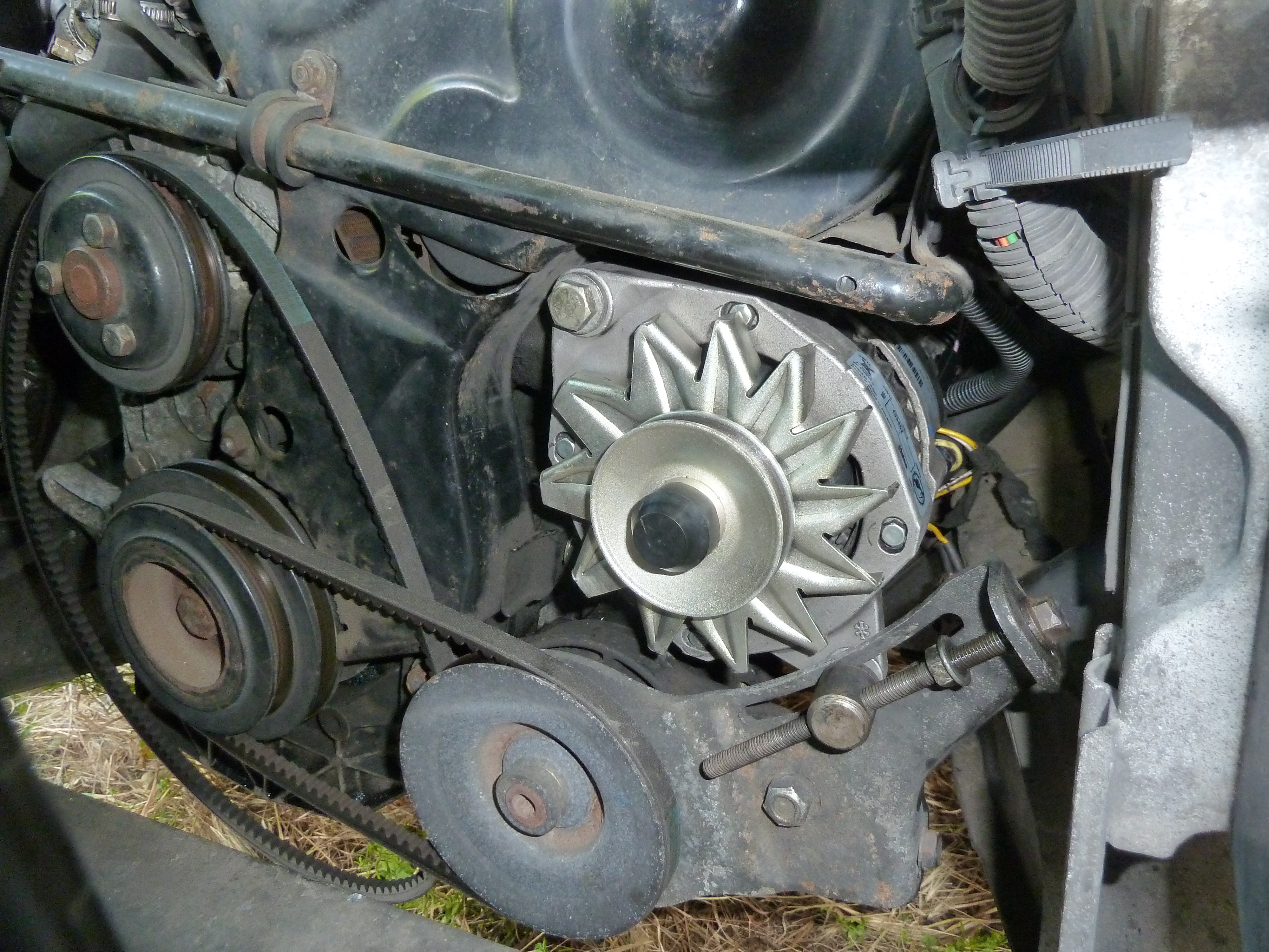

Tite precision sur l'alternateur : c'est celui qui etait sur le rouge et qui a été monté neuf a Ceret(PO) quand je suis tombé en panne en partant en vacances ...
Il doit totaliser 40/50mkm...
Tu es tranquile un bon bout de temps !

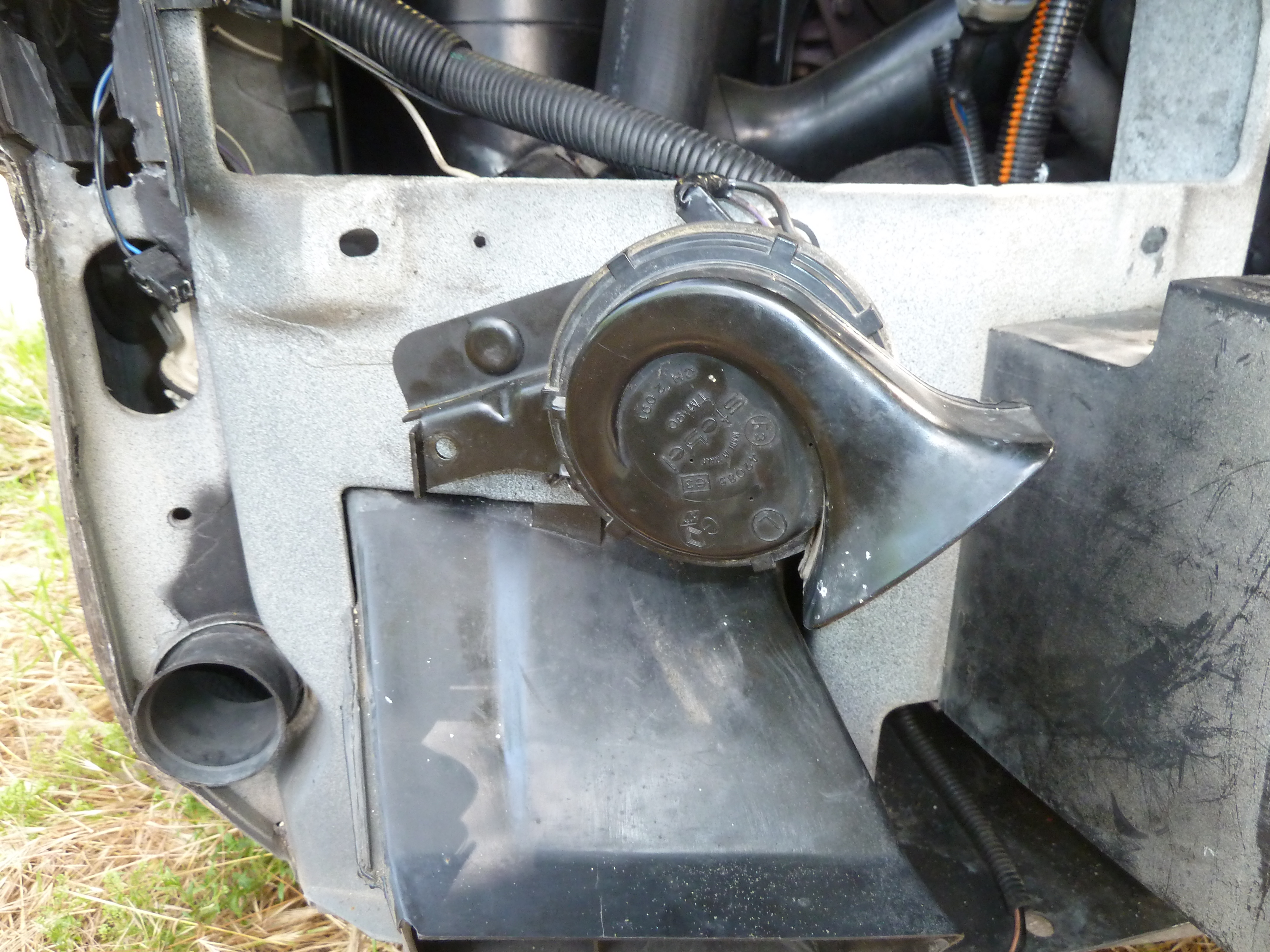

Pour Eric :

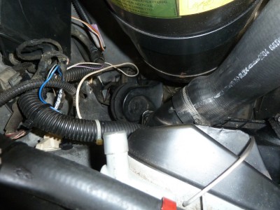

Le PC avant tient par 2 boulons de 13 !
Un au dessus de la batterie et l'autre, en face !!!
Accessible par le compartiment moteur uniquement !
Si il n'a jamais ete demonté, il y a un rivet sous chaque phare...
